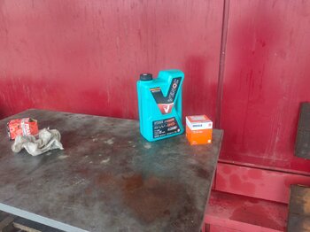

Евген48 29 219 Опубликовано: 30 июня 2023 Автор Поделиться Опубликовано: 30 июня 2023 Пробег 145900км, Чемпиойл 0-20 сегодня слит с пробегом 3040км, 109мч. Залил вот это, был куплен на ОЗОНе по смешной цене, фильтр китайский Мале 1673. 1 Ссылка на сообщение

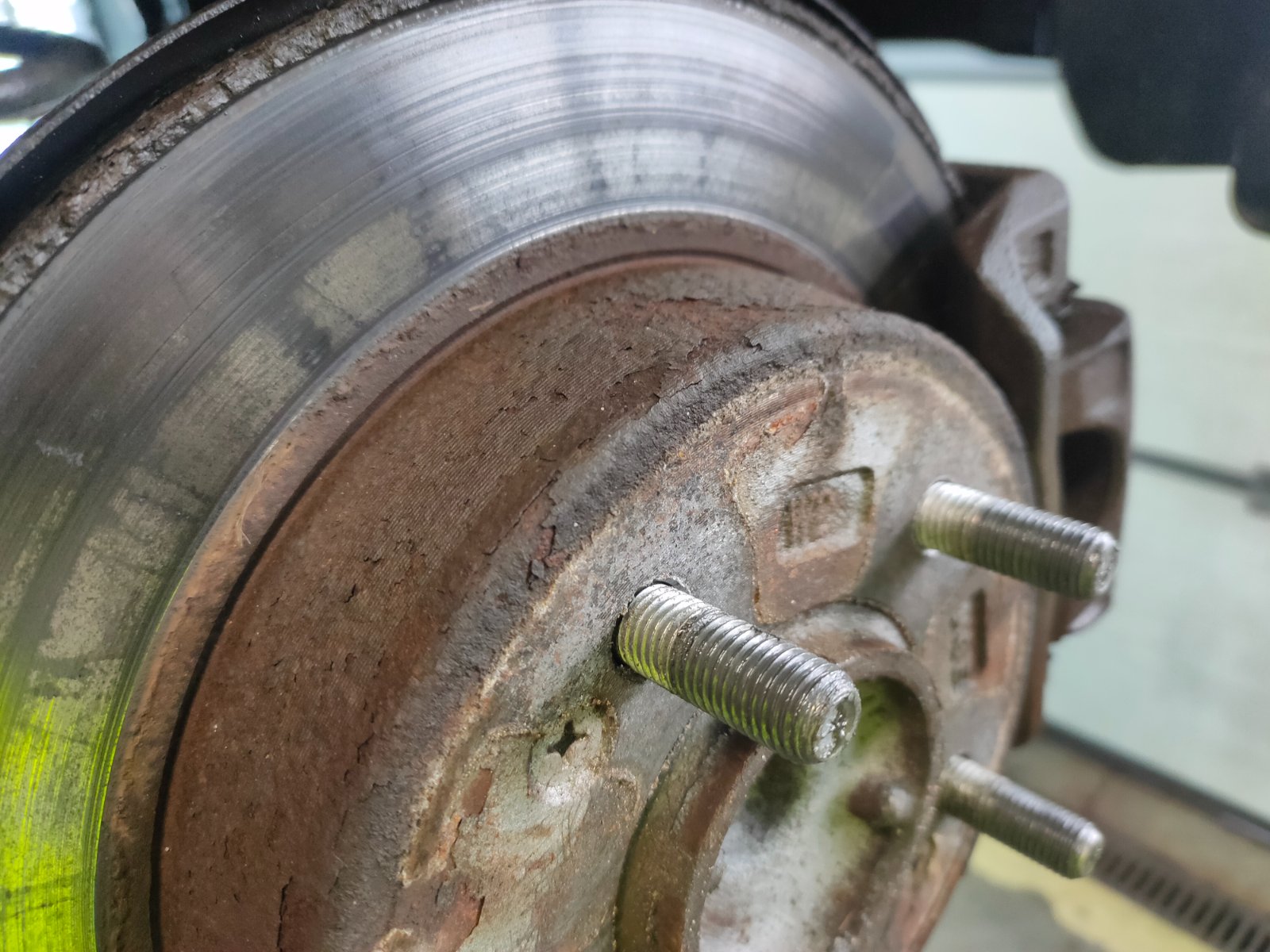

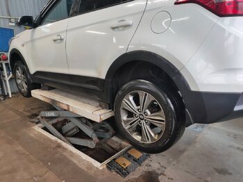

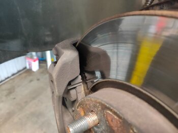

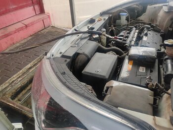

Евген48 29 219 Опубликовано: 9 июля 2023 Автор Поделиться Опубликовано: 9 июля 2023 Пробег 146275км. Профилактика тормозной системы перед/зад. Кратко, передние диски ещё переживут один комплект (менял на 98500км Girling), передние колодки roadhouse остаток на 5-10т.км. около 3-4мм (закажу новые), суппорта не подклинившие, смазку обновили. Задние диски уставшие, но походят (родные, потом буду менять комплектом с колодками), колодки в норме (менял в районе 100т.км. ставил icer) остаток 5-6мм, есть подклинившие направляйки, смазка на пределе, почистили и обновили. 2 Ссылка на сообщение

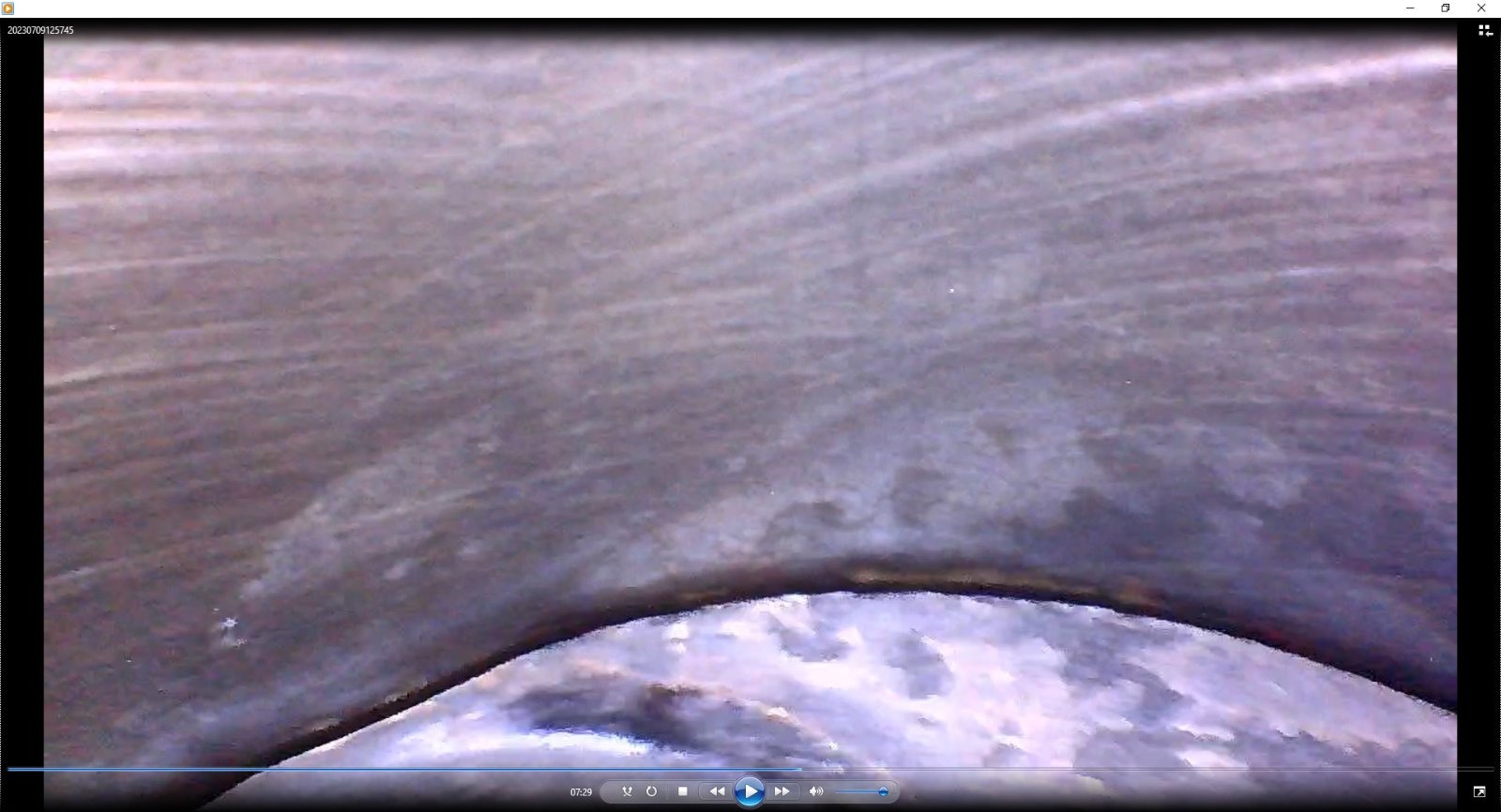

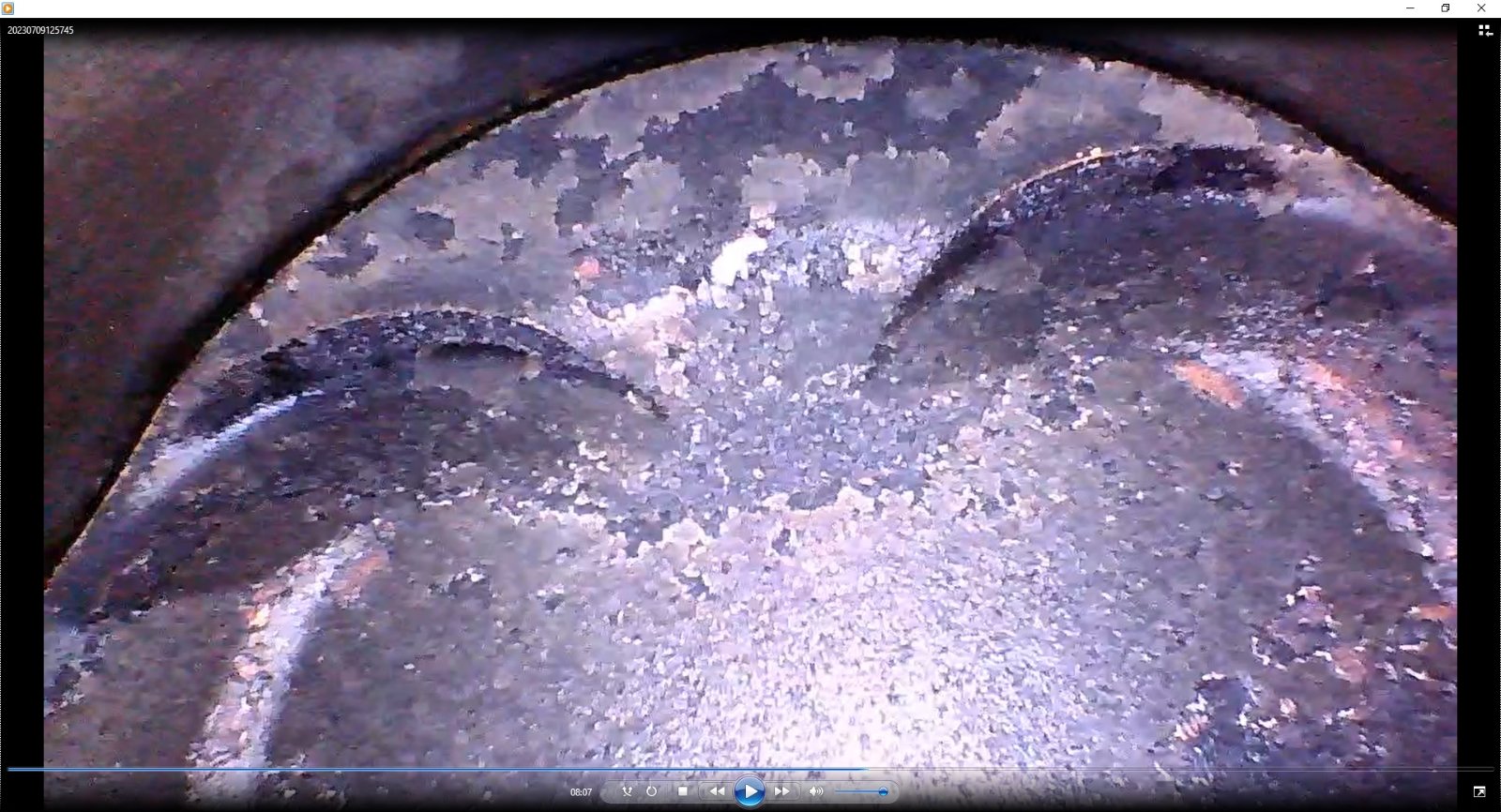

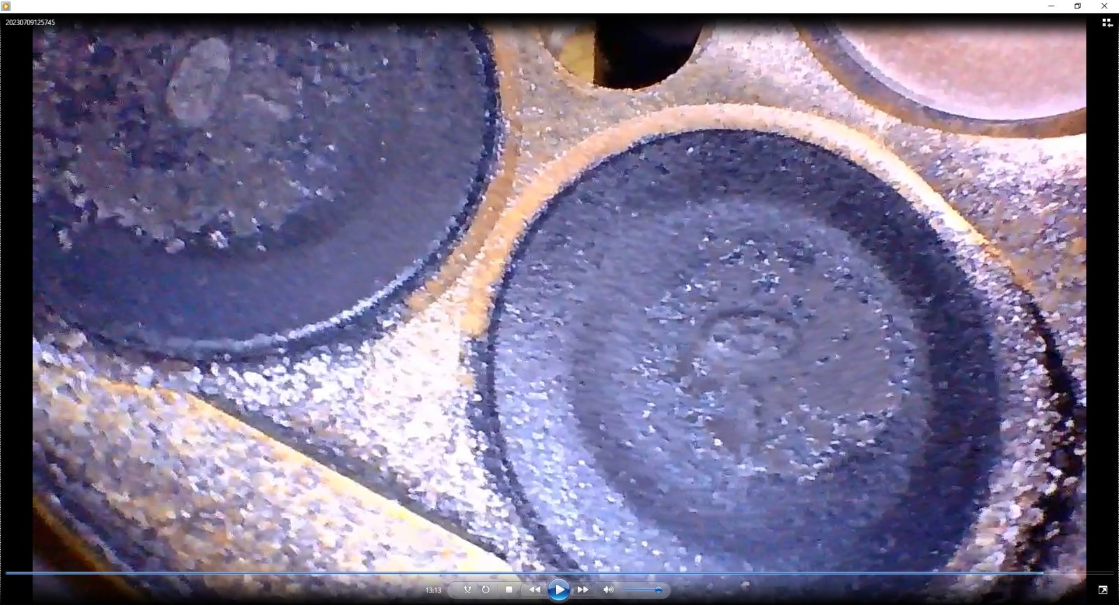

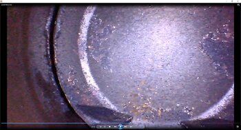

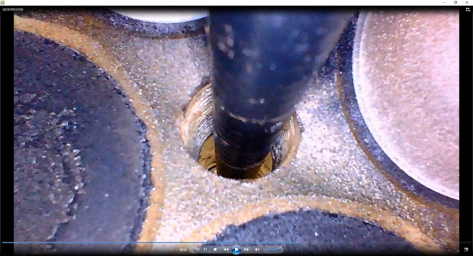

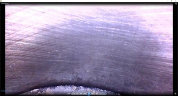

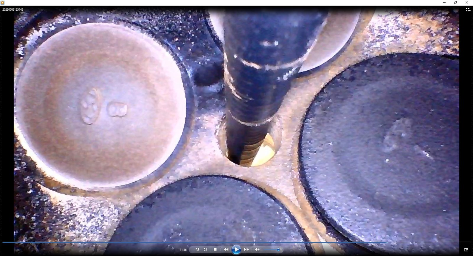

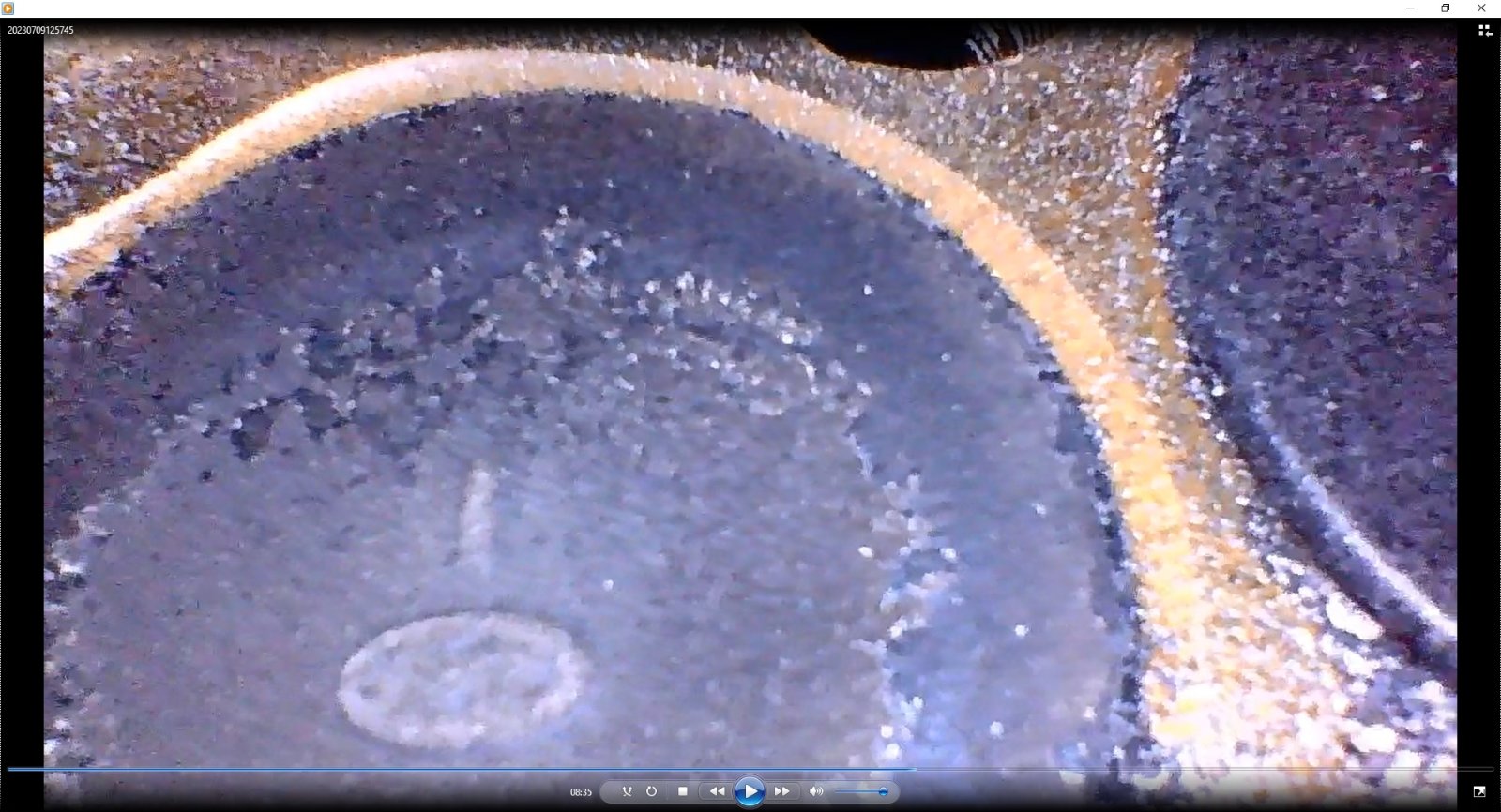

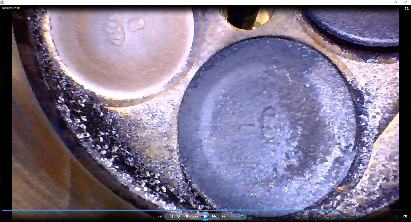

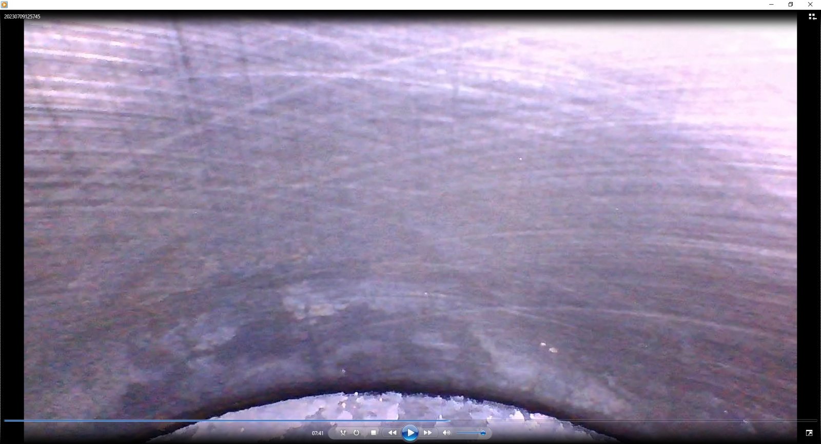

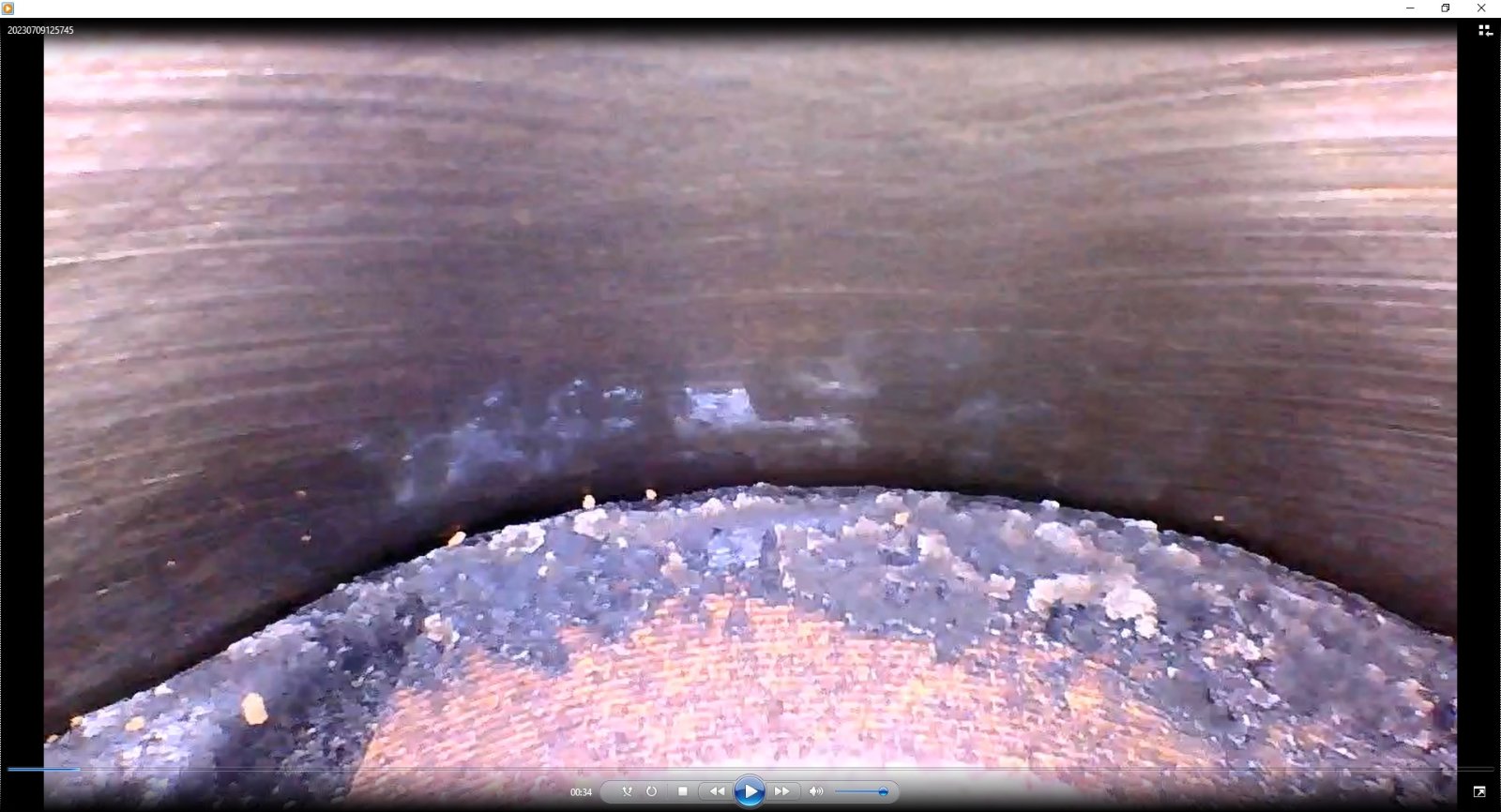

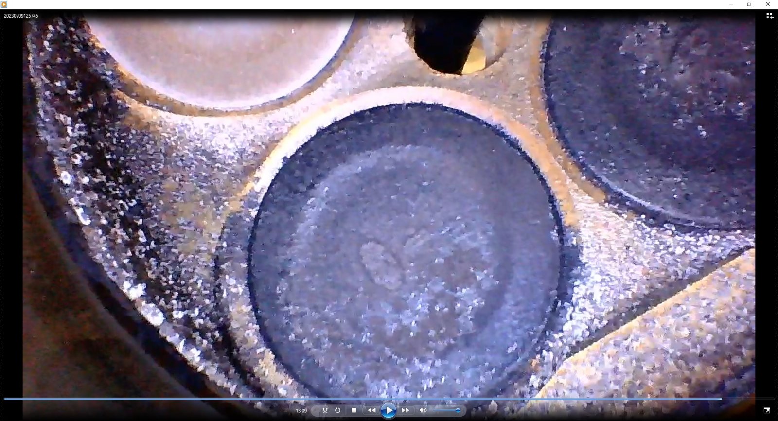

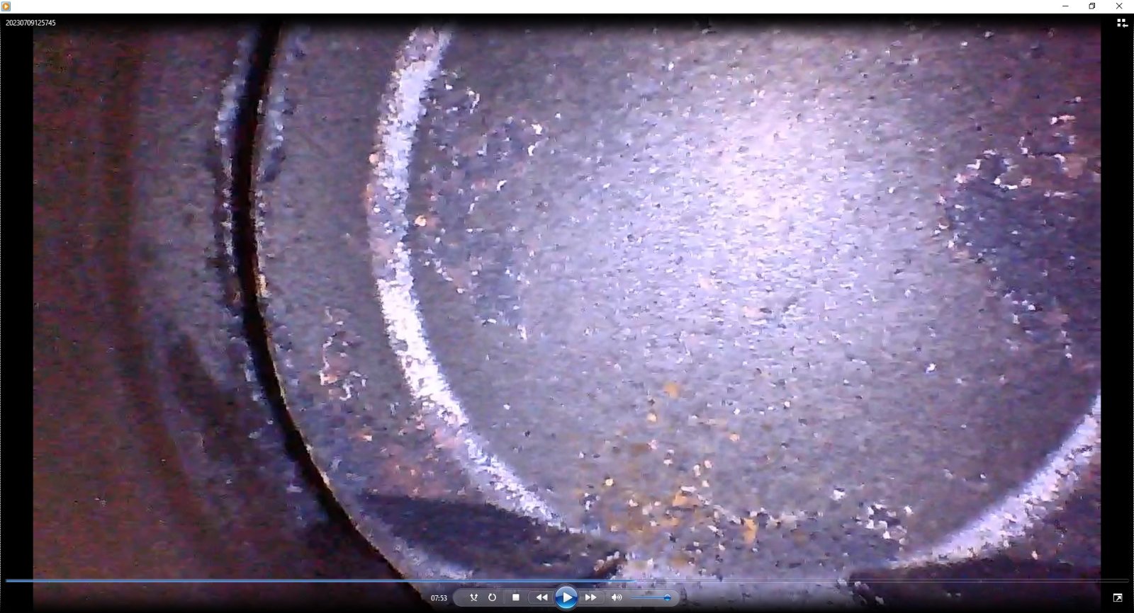

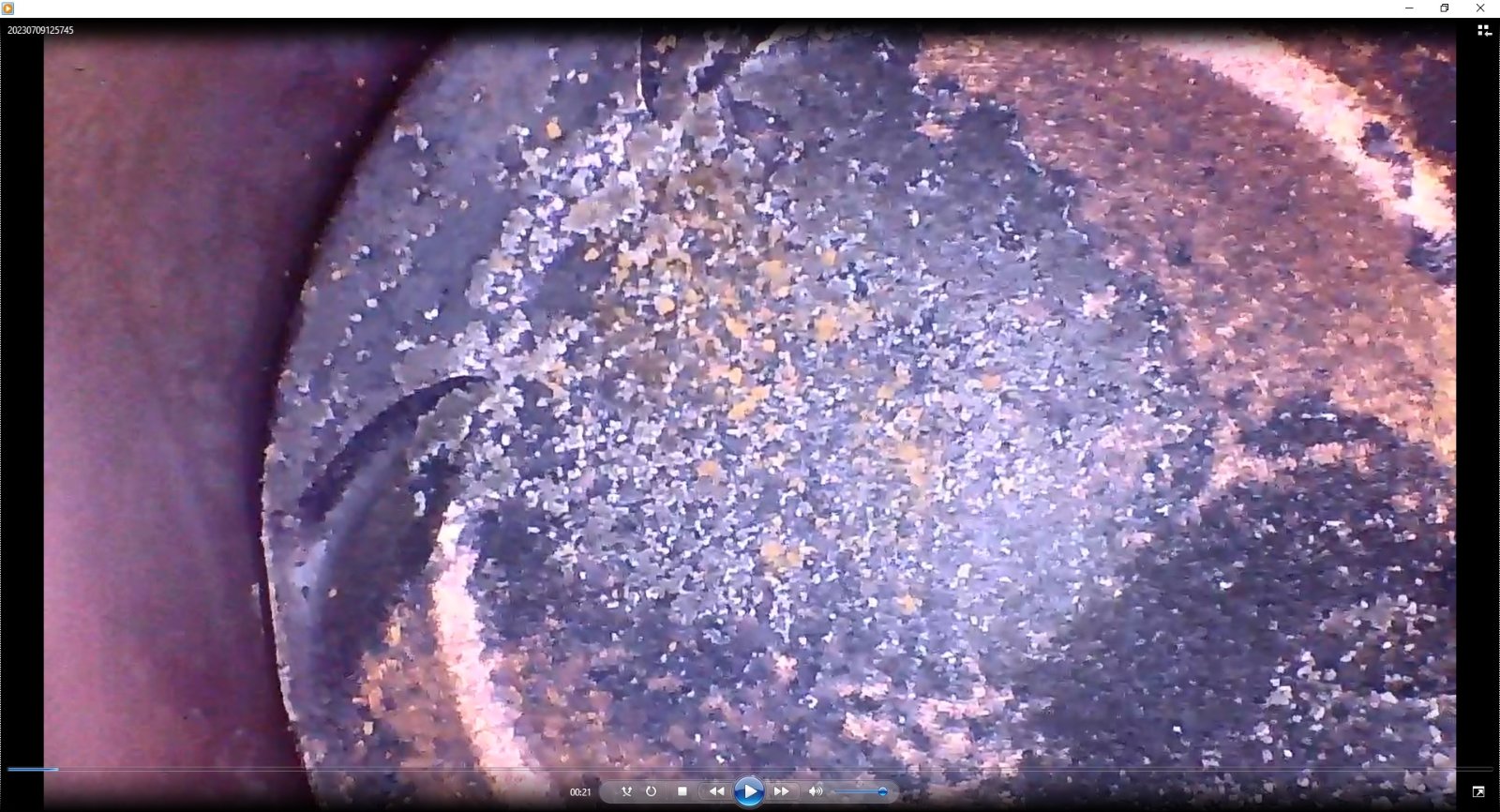

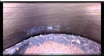

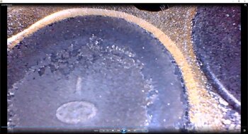

Популярное сообщение Евген48 29 219 Опубликовано: 10 июля 2023 Автор Популярное сообщение Поделиться Опубликовано: 10 июля 2023 (изменено) Эндоскопия цилиндров на пробеге 146300км. Будет немного фото, т.к. особо смотреть нечего, но по сравнению с предыдущей эндоскопией на 135000км. есть ощущение, что днища поршней немного "отмыло" (по весне применялась химия в бак GAT и Эдиал). И такой вопрос, на клапанах: это отмывается/отмывалось или нарастает (хлопья)? 1 цилиндр (увы, сначала высока встал, не смогли клапана посмотреть, а потом забыли). 2 цилиндр 3 цилиндр 4 цилиндр Изменено 10 июля 2023 пользователем Евген48 7 Ссылка на сообщение
Pulser 2 864 Опубликовано: 10 июля 2023 Поделиться Опубликовано: 10 июля 2023 Тады откуда "песок" в анализе?... Ссылка на сообщение
Дмитрий_ 5 439 Опубликовано: 10 июля 2023 Поделиться Опубликовано: 10 июля 2023 53 минуты назад, Евген48 сказал: Эндоскопия цилиндров на пробеге 146300км. Будет немного фото, т.к. особо смотреть нечего, но по сравнению с предыдущей эндоскопией на 135000км. есть ощущение, что днища поршней немного "отмыло" (по весне применялась химия в бак GAT и Эдиал). И такой вопрос, на клапанах: это отмывается/отмывалось или нарастает (хлопья)? 1 цилиндр (увы, сначала высока встал, не смогли клапана посмотреть, а потом забыли). 2 цилиндр 3 цилиндр 4 цилиндр Жень, а у тебя сколько расход масла и есть ли он вообще сейчас? Ссылка на сообщение
Евген48 29 219 Опубликовано: 10 июля 2023 Автор Поделиться Опубликовано: 10 июля 2023 36 минут назад, Pulser сказал: Тады откуда "песок" в анализе?... Потихоньку убираем варианты. Дальше убираем воздухан (+- пару недель), потом на дымогенератор доеду, как то так. п.с. честно, на задиры/керампыль у меня не было надежд, слишком как то быстро, и каталик начал своё разрушение уже давно. 2 минуты назад, Дмитрий_ сказал: Жень, а у тебя сколько расход масла и есть ли он вообще сейчас? Да нет его 1 Ссылка на сообщение

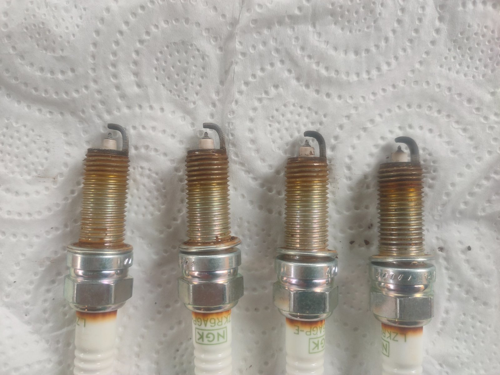

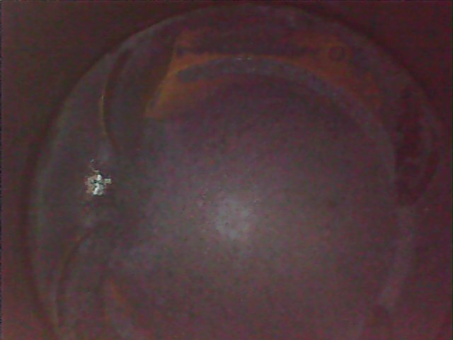

Евген48 29 219 Опубликовано: 10 июля 2023 Автор Поделиться Опубликовано: 10 июля 2023 (изменено) Свечи забыл, ngk 94017 пробег 11300км. Камера немного розовИт изоляторы, в реальности они белые. Изменено 10 июля 2023 пользователем Евген48 1 Ссылка на сообщение
Ромазан 79 Опубликовано: 10 июля 2023 Поделиться Опубликовано: 10 июля 2023 (изменено) А какие показатели - Долговременной коррекции ? Изменено 10 июля 2023 пользователем Ромазан Ссылка на сообщение
Евген48 29 219 Опубликовано: 10 июля 2023 Автор Поделиться Опубликовано: 10 июля 2023 23 минуты назад, Ромазан сказал: А какие показатели - Долговременной коррекции ? От бензина зависит, в среднем от -2 до -7. Ссылка на сообщение
Ромазан 79 Опубликовано: 10 июля 2023 Поделиться Опубликовано: 10 июля 2023 Ну вот у меня от -5 до -9 . Тоже поршневая вся в нагаре. Я думаю с этим связано. 1 Ссылка на сообщение
