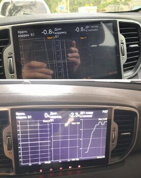

steamroller 2 239 Опубликовано: 10 июля 2023 Поделиться Опубликовано: 10 июля 2023 10.07.2023 в 15:32, Ромазан сказал: Ну вот у меня от -5 до -9 . Тоже поршневая вся в нагаре. Я думаю с этим связано. Раскрыть Долговременная, она же вроде статистическая\накопительная(или как там правильно?) И зависит от режимов езды по городу и трассе в цифрах есть разница. в основном слежу за короткой на холостых и прогретом. Ссылка на сообщение

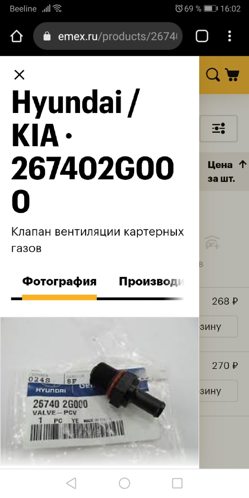

Роман 73 14 090 Опубликовано: 11 июля 2023 Поделиться Опубликовано: 11 июля 2023 10.07.2023 в 09:55, Евген48 сказал: бензина зависит, в среднем от -2 до -7 Раскрыть 10.07.2023 в 15:32, Ромазан сказал: у меня от -5 до -9 Раскрыть Немного беднит смесь, посмотрите клапан PCV (скрин1), почистите его любым карбклиниром (очистителем карбюратора), или купите новый, он недорогой. На наших авто, он снимается и чистится за 5 мин. Р.S: свечи у Евгена нормал по виду, но слишком сильные следы от коронного разряда на изоляторе за 11тыс.км пробега, думаю, что катушки устали. Почему так думаю? Я менял 2 катушки, одну на 50тыс.км, вторую на 100тыс.км и заметил, что там, где катушка была новая, следа от короны почти не было на свече, даже через 40тыс.км пробега (скрин2). Может просто новая катушка более плотно сидит на свече? Хрен его знает Ссылка на сообщение

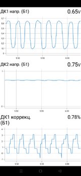

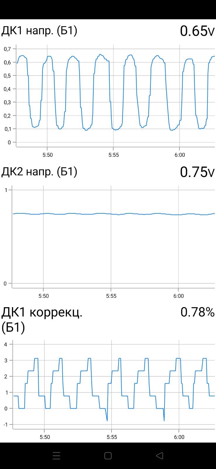

Евген48 29 231 Опубликовано: 22 июля 2023 Автор Поделиться Опубликовано: 22 июля 2023 16.06.2023 в 05:29, Евген48 сказал: Получается вот такая картина, при движении (газ нажат) 2я лямбда выдаёт 0.05-0.07в, при сбросе газа 0в, когда подъезжаю к светофору, останавливаюсь, то она начинает выдавать нормальные значения в районе 0.7-0.8в, но через 15сек график опять падает к 0.05-0.07в, и так постоянно. Может тут лямбде хана, но почему тогда чека нет, я не понимаю Раскрыть На днях, показатели второй лямбды, "встали" в старую норму, продолжаю вести наблюдение 1 Ссылка на сообщение
Ромазан 79 Опубликовано: 24 июля 2023 Поделиться Опубликовано: 24 июля 2023 Ну судя по графикам вроде бы всё нормально . Только вот посмотреть бы ещё Долговременную коррекцию. Ссылка на сообщение
