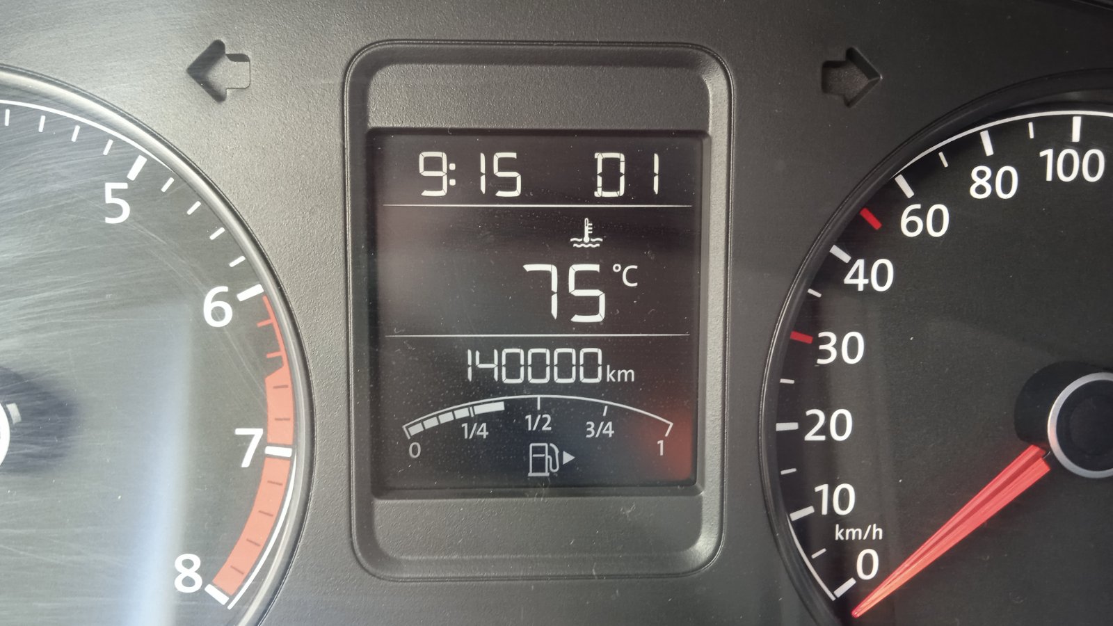

Да тут мужики выше все правильно написали. Мо, эстеры, С3 и 504. На М1  ESP движок шепчет нак на бальзаме. Пробег 140 ткм, перекладки нет и не было, только когда один раз повелся и залил А5 в свой движок. Еще на FS X1 5-40 тоже мягко шелестел.
А стук ни на что не влияет, движок ресурсный, нихрена ему не будет. Просто забить.

движенец приборки у нас практически одинаковые
