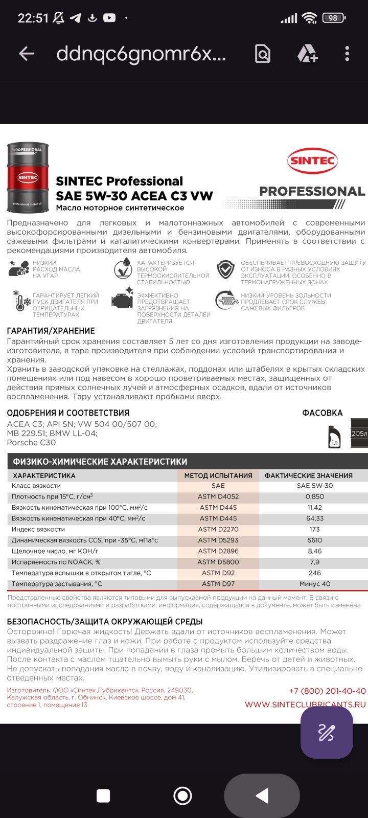

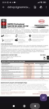

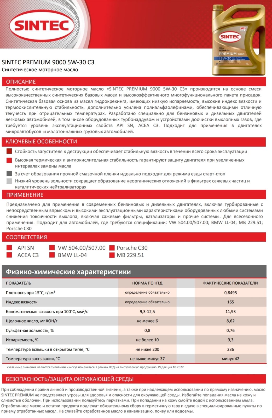

Подскажите пожалуйста , масло синтек с3 504 /507
Можно как-то пояснить почему масла отличаются от свободной продаже , и для коммерческого использования !
Вроде бы одно и тоже должно быть , почему они разные чуть?
Спасибо.
