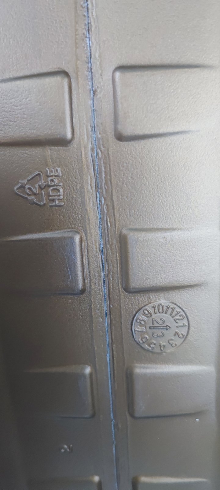

Здравствуйте... Подскажите старые канистры с такой датой , это нормально?
Купили в Ситилинк

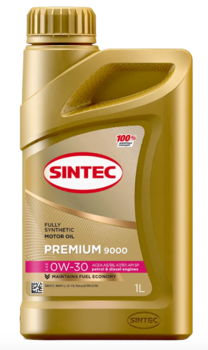

@SINTEC Group, подскажите, пожалуйста, почему не на всех канистрах нового дизайна масла Sintec Premium 9000 0w-30 ACEA a5/b5, а только на канистрах 4L есть пометка о допуске Ford/Jaguar/Land Rover?
Например, на приведенных ниже фото канистр 1L и 5L пометок о допусках Ford/Jaguar/Land Rover нет, есть только информация про допуски BMW и Renault.
Это означает, что там масло, отличающееся по характеристикам от того, чей анализ приведен в свежем посте @torcon? Чтобы купить масло с допуском Ford и характеристиками как в посте необходимо покупать именно канистры 4L нового дизайна? Почему маркировка этикеток одного и того же товара так разнится?
