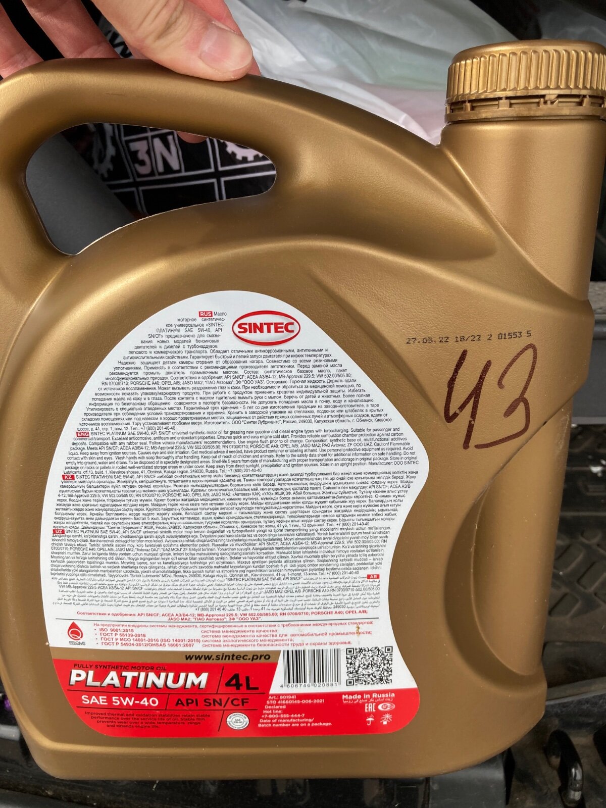

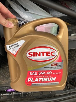

Небольшой опыт использования Sintec Platinum 5/40 (партия май 2022). Влил я его в свой дизельный дастер.
Итог:
А итог удручающий(( за 1800км обычного пробега ушло 0,5л!!! При том что когда я лил шелл хеликс ультра 5/40 расхода масла не было вообще.
Коэффициент испаряемости NOAK у синтека 10 что довольно много и еде еле влезает по одобрениям в допуск мб 229,5, видимо по факту NOAK еще хуже и масло сильно угарает((
Вобщем чуда не случилось. Вот думаю что теперь делать, сливать или докатать.
