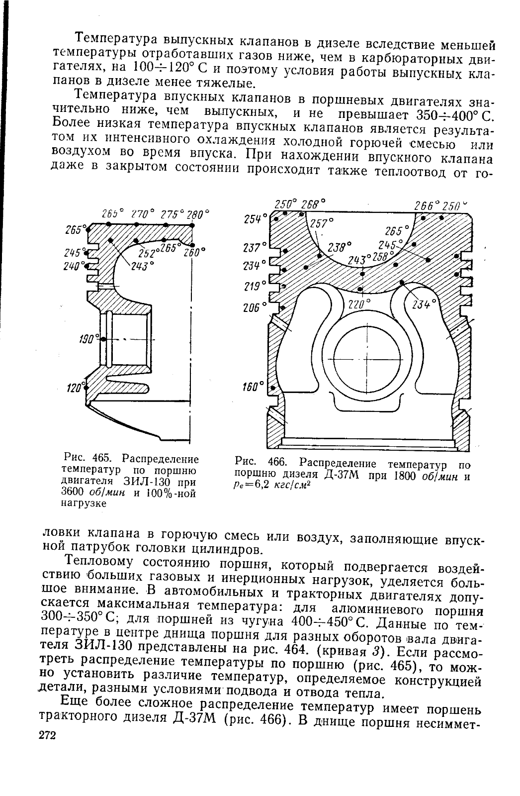

Такие температуры у низкофорсированного ЗИЛ-130 на соответствующем топливе.
https://mash-xxl.info/page/006135049249235001110055085077250015009220157063/

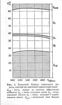

1117006622_Screenshot_20210501-100517_AdobeAcrobat.jpg.deee05a5a5a717e18698a380c3419278.jpg

4 часа назад, mihail026 сказал:
https://mash-..........
Посмотри t вспышки своего масла, и тебе будет сразу ясно, выше какой t у тебя в ЦПГ она не поднимается и не может в априоре подняться ...., иначе будет ахтунг....
21 час назад, mihail026 сказал:
Так и быть, отвечу на ваши многочисленные дизлайки в нескольких ветках форума.
 :rofl:

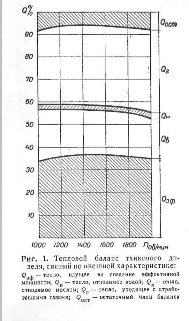

Речь о парах трения вроде шла? 0_о
А эта схема отвода тепла от двигателя ... эээээ... танка ... в целом. Не?
И это... Вы меня форум вроде читать отправляли, а сами картинки из советской литературы выкладываете...
