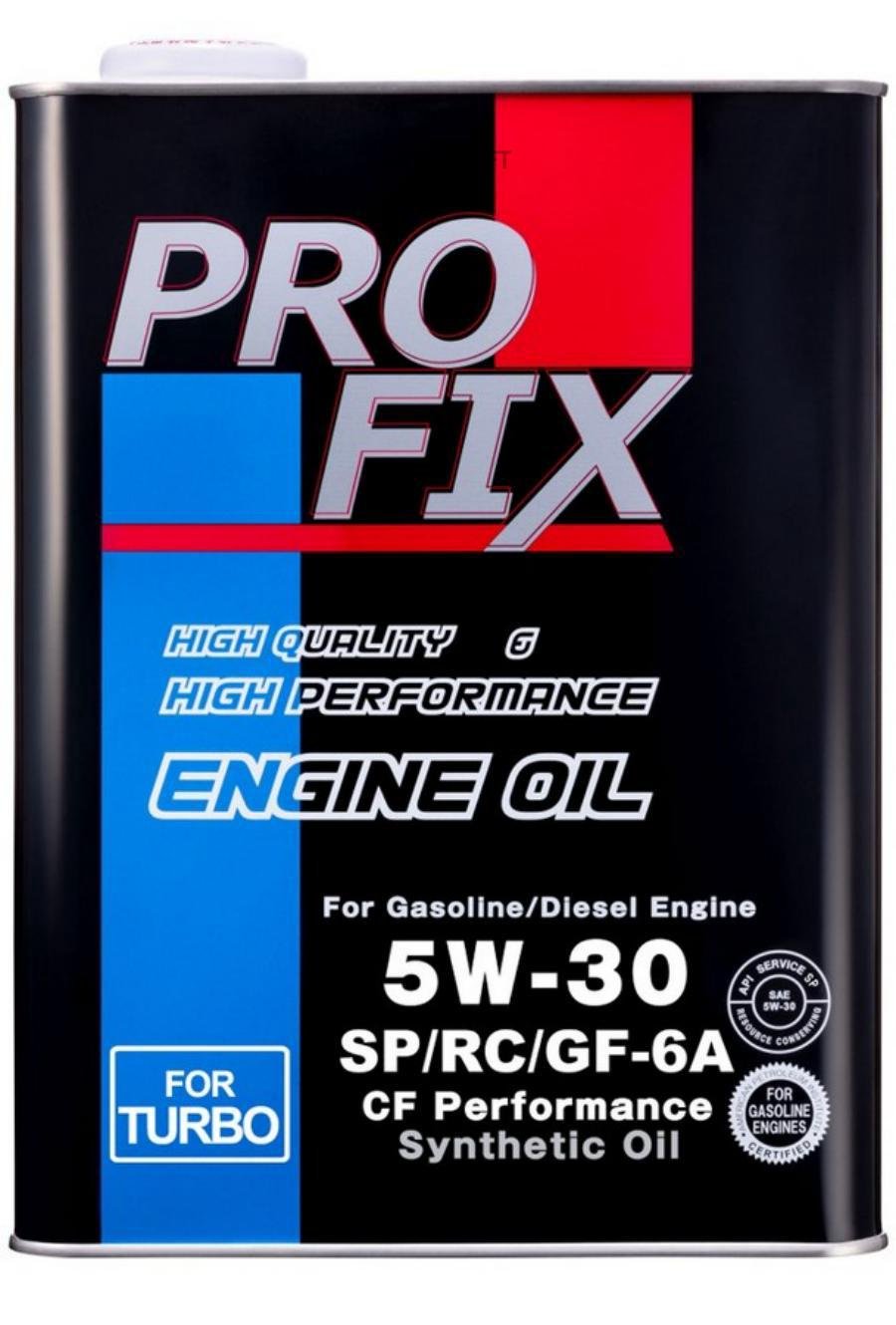

Profix 5W-30 API SP свежее  анализ лаборатории завода. Спасибо @grebiv81
Масло заявлено как: API SP/RC; ILSAC GF-6A
SP5W30D - Profix 5W-30 API SP 200L
SP5W30P - Profix 5W-30 API SP 20L
SP5W30C - Profix 5W-30 API SP 4L
SP5W30C1 - Profix 5W-30 API SP 1L

Подскажите пожалуйста!
А в Ауди Q7 2007г., дизель, подойдёт это масло. С допуском 504/507.
Что-то не вижу тут никаких допусков.
Нет не подойдет, это масло для бензиновых японцев/корейцев/китайцев.

Зачем тебе профикс?
3 часа назад, Skif_tlt сказал:
Зачем тебе профикс?
Приятель льет его в Q7 дизель. Посоветовал мне, вот я и изучаю)) Смущает что нет допусков.
Ещё, его не подделывают...

много масел не подделывают, но это не означает что надо лить что не попадя.
рассмотрите такой вариант
или такой  , другой
можно и наш

Спасибо! Зик сейчас залит, но 0w40. И чот его очень сильно забраковали.
Чувствую, чтоб не гадать) придется Мотюль вьетнамский залить))

dimaiv ProFix хороший вариант. Проверен неоднократно, без косяков и подделок.

Залить его можно, но осознавая, что льёте масло с чисто бензиновым допуском на свой страх и риск. Выбирайте лучше между маслами ACEA C3.

PROFIX SN5W30P — Моторное масло высшего качества для бензиновых и дизельных двигателей. Совмещает функции по защите двигателя и топливной экономичности. Превосходит свойства масел прошлых поколений. Подходит для использования в турбированных моторах, защищает двигатель от перегрева и преждевременного износа компонентов. Синтетика. Поставляется в классических для японских производителей металлических банках объёмом 1, 4 и 20 литров. Масла разрабатываются и производятся в соответствии с международными стандартами API SN / ILSAC GF-5. Используется высококачественная нефть и передовые технологии, за счет этого масла имеют большой ресурс, повышенные смазочные качества и заметно снижают расход топлива.
