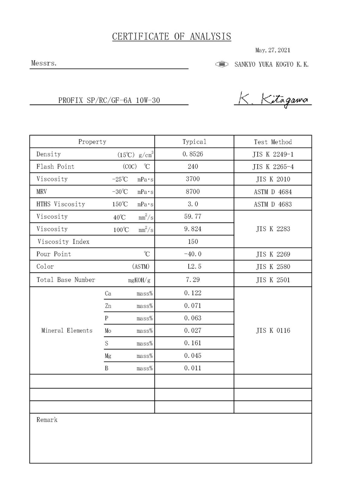

Profix 10W-30 API SP свежее
Profix 10W-30 API SP свежее  анализ лаборатории завода. Спасибо @grebiv81
Масло заявлено как: API SP/RC; ILSAC GF-6A

  21.06.2021 в 18:57, Dumus сказал:
Опять молибден зажали)
Раскрыть
270 ppm молибдена, ну не сильно и зажали, чай не изюм.

молибдена 270ppm что ли? Интересно что за рецептура такая.
  21.06.2021 в 19:47, veev2 сказал:
Раскрыть
Если так, тогда беру слова обратно; подумал что 27 ppm.
  22.06.2021 в 06:42, Dumus сказал:
подумал что 27 ppm.
Раскрыть
Dumus 27 это инфинеум.
ss333 вы сами можете это сделать здесь в теме, @grebiv81 же появляется на форуме.
Он и перекинул мне эти табличики в мыло так сказать для оформления

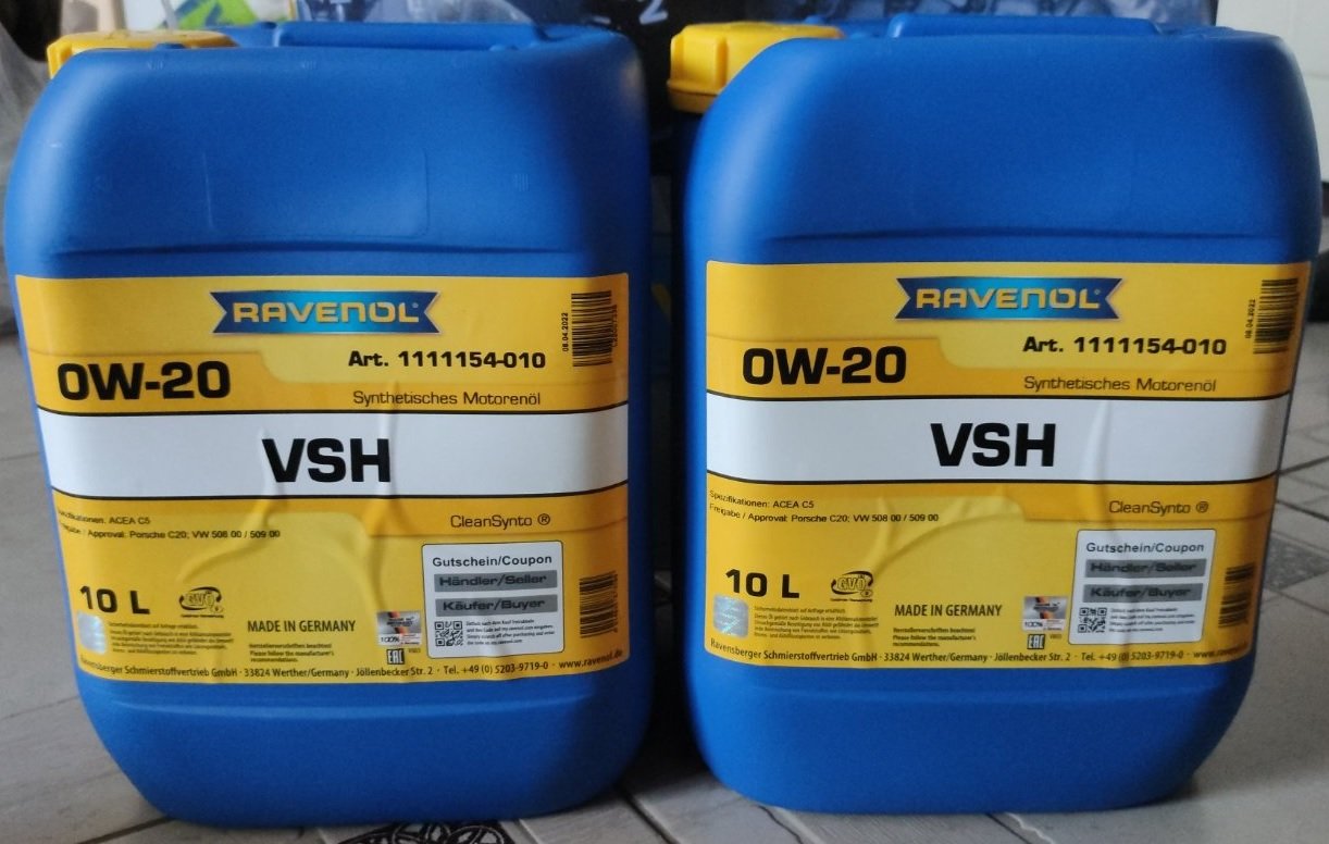

dasin в Краснодаре, в Ростове-на-Дону да, в Перми нет. Густое оно для зимы.
  12.12.2023 в 09:29, torcon сказал:
Раскрыть
На зиму куплено это, на фото ниже, цена для меня была хорошей, 600р литр.... данный вариант исключительно с весны и до осени, онли плюсовые температуры.
