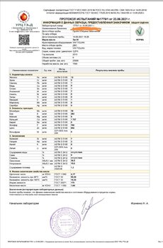

Mobil1 ESP 5W-30 отработка на VW Tiguan после 7560км
Отличный анализ! Износ минимальный при таком лютом чипе, чип топливо не льет, это важно.
По интервалу замены. Если так и останется 50% трассы, то можно катать до 9-10 ткм. Если будет больше города, то  так и менять через 7500 км.
М.ч. мало, но масло ухлопывается, оставить такой же интервал, не фиг тут экономить.
Как такой чип влияет на ресурс?
  24.06.2021 в 08:27, Евген 48 сказал:
Раскрыть
Анализ для этого и делал, чтобы посмотреть влияние чипа, и масло подходит или нет.
масло ухлопывается
Раскрыть
Далеко ещё до ухлопывания.
Немного паранойи: свинец, олово, медь хоть и мизер, но в абсолютных значениях будет значительно больше из-за низкой твёрдости металлов и "невидимости" для icp из-за крупных размеров частиц, да плюсом на новом моторе немного настораживают.
  24.06.2021 в 07:45, alex323 сказал:
Раскрыть
Про чип и мощность: вопрос в среднем расходе топлива = средней мощности для перевозки и окажется 30-50 л.с., езда 1% времени с 100% нагрузкой оно такое)))
  24.06.2021 в 09:03, sanchell сказал:
Раскрыть
Т.е. вы точно знаете, в каких режимах ездит этот  человек, вложивший немалые средства  для того, чтобы вместо 180 ЛС было 350? И после этого кататься в режиме "шнурки на педали"? Такие моторы строят чтобы ездить активно. А для активной езды тут всё очень неплохо по анализу
  24.06.2021 в 08:59, mihail026 сказал:
Раскрыть
Вообще мизерный мизер, даже говорить не о чем.
  24.06.2021 в 08:37, alex323 сказал:
Раскрыть
Я же не сказал, что оно в хлам, я сказал что ухлопывается, бор практически не сработался, а щелочное уже на подходе, лично я, так и оставил такой интервал в 7500км., с небольшим запасом.
  24.06.2021 в 09:26, Евген 48 сказал:
Раскрыть
Из 8 осталось 4). К тому же тут объем несливайки большое, щелочное сразу садится. Но в целом да, 7500 хороший интервал.
масло еще полу-свежее, оно еще тысячи три выдержит. Главным образом за счет облегчения режима эксплуатации трассой. Влияние чип тюнинга не пагубное, так как топлива 1.2% - это немного. Видимо чип грамотный. :)
