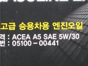

Какая у этого масла классификация по API? И по ILSAC. На экзисте только нашел, что API CF-4/SM и ILSAC GF-3, а где еще можно посмотреть?
Изменено пользователем Tsi-nick
Конкретно у этого масла Hyundai-Kia 5W-30 05100-00441 есть только АСЕА А5, о чем и указано на банке. API и ILSAC у него нет.
API SM и ILSAC GF-4 - это другое масло Hyundai-Kia - Hyundai 05100-00451 ( 05100-00151 ) Premium LF Gasoline 5w-20:
http://www.oil-club.ru/forum/topic/12936-hyundai-05100-00451-05100-00151-premium-lf-gasoline-5w-20-svezhee/
