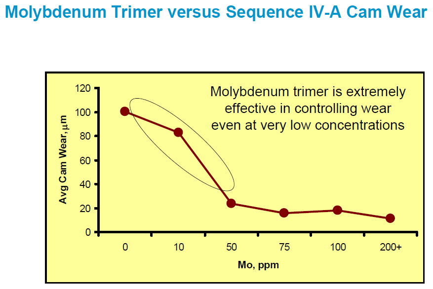

Молибден - он ведь разный бывает ;) И эффективность у него разная... У Infineum (Mobil1, Shell, Pennzoil) - трёхъядерный, например

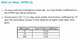

Всё, что нужно знать тем, кто: "Ой, а чего так мало молибдена? А чего пожалели молибдена? А чего побольше не положили молибдена?"
  24.05.2017 в 13:55, Wald сказал:
Вот и я про то же: не всё количеством измеряется :)
  24.05.2017 в 16:16, Вадим_69 сказал:
Интересно а почему тогда в  Лукойловском гладтеке 39 ?если по графику резкое изменение с 50? или рецептура  дексоса чем то  дополняет?

Думаеш дисульфит сыпаули вместо трех ядерного?
  29.05.2017 в 11:18, Андреас сказал:
То, что тут не тример, видно по кол-ву. Тример - дорогая присадка от Infineum, её эффективность почти не растёт после 75 ppm.
