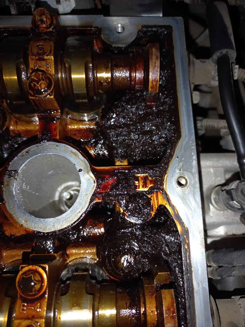

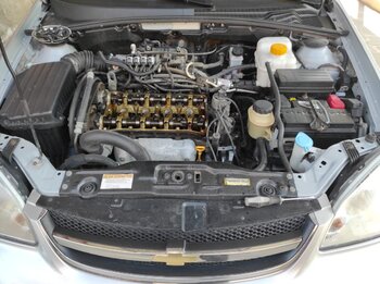

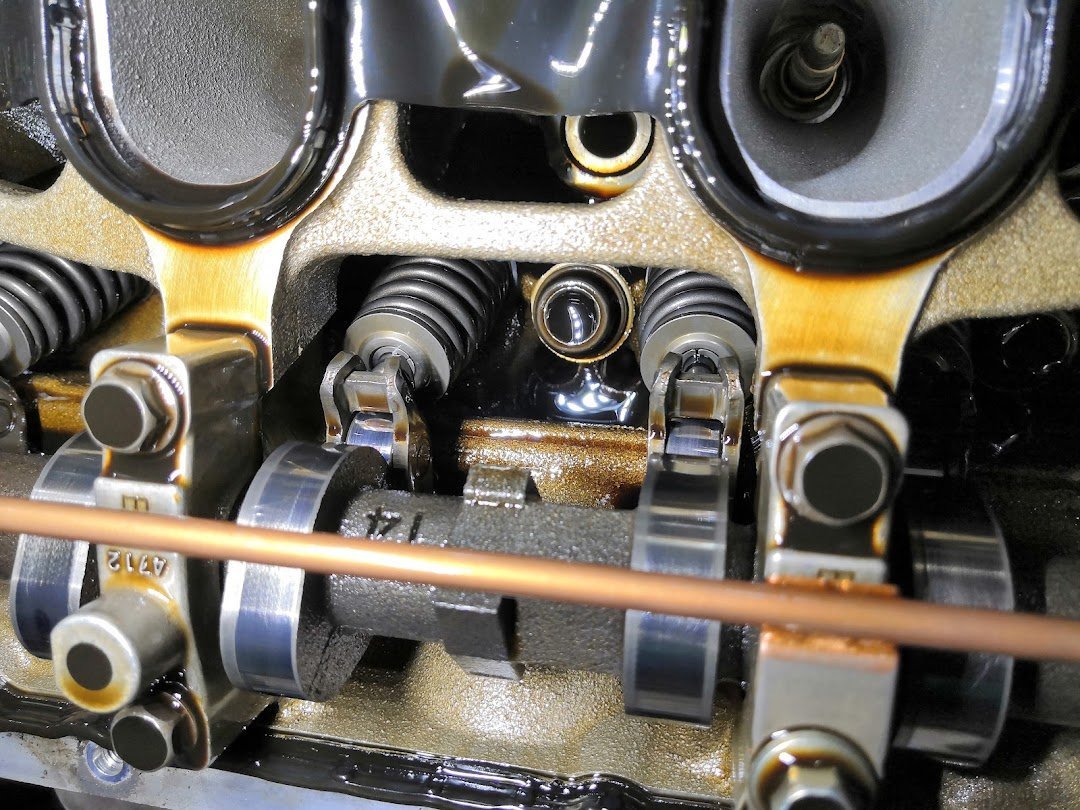

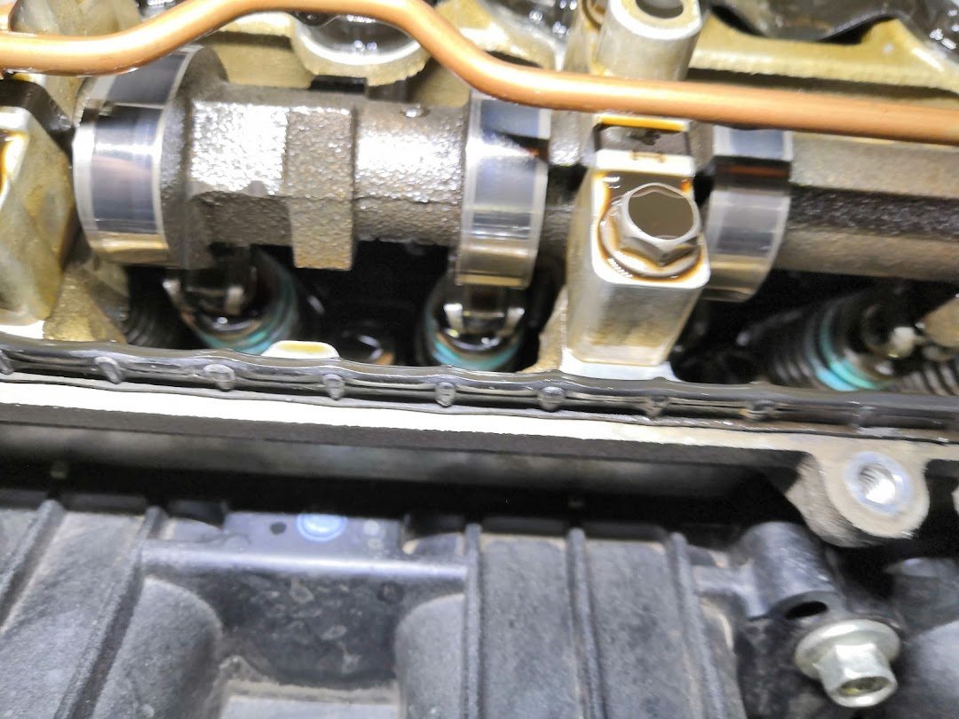

20 часов назад, shevrick сказал:
Chevrolet Aveo F14D3 МКПП 2008г 152к км, Роснефть 95.
Второй хозяин крайние ~30к км использует Motrio Ultra Oil 5W-30 по 7000 км после GM Dexos-2 5W-30 по ~10-12к км(подделка под вопросом) соотношении город/трасса = 80/20, крайняя замена масла с Wynn's Hydraulic Valve Lifter Concentrate в конце интервала за 500 км
Расхода масла нет. Замена прокладки КК и уплотнителей болтов КК спустя 40к км после применения прокладки от Elring. Фото сделано сразу же после демонтажа КК ZEi90-4H7TJn25D2W8C2f9IZsV4-960.thumb.jpg.1d4fb1ca290097dcb5adb6724d307cfb.jpg ysdad6H4ja9GeFSEBNxZp3rw4d8-960.thumb.jpg.f713661783e7695f997a01fc0ae0a2e1.jpg

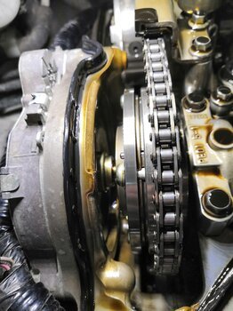

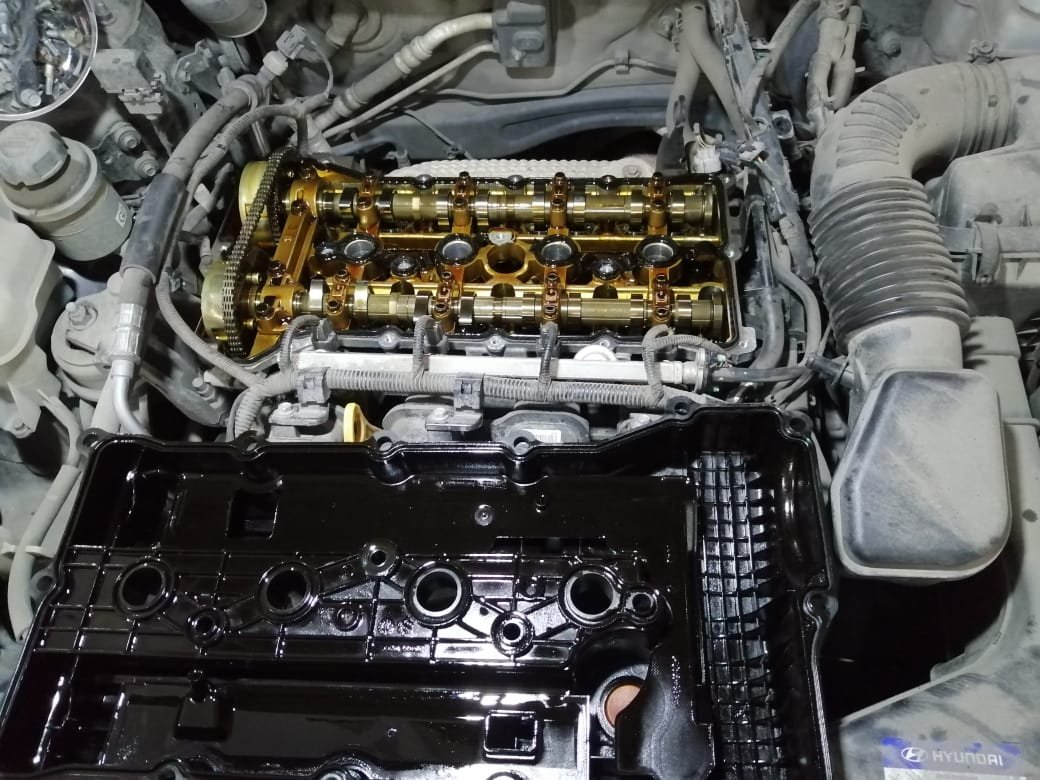

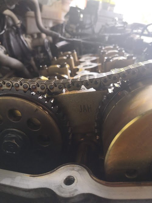

Hyundai Solaris 1.6 G4FC АКПП 2014г
Передаю слова хозяина данного авто:
"Я второй хозяин. Я купил машину на пробеге 93000. Прежний хозяин, как я понял, особо не заморачивался, свечи не менял ни разу и думаю, что масло не чаще чем раз в 10000 менял. От хозяина досталась канистра Total Quartz, возможно 5w-30, но точно сказать не могу. Я вместо него залил Total Quartz 9000 Energy HKS G-310 5W-30 (ранее было точно не оно).
105400 залил снова его же.
112500 Kixx G1 0w20.
120000 Kixx G1 0w20
125500 Zic x5 5w30 (сегодня)
Пробег городской 80-90%, но сейчас на ГБО трассы станет больше. Топливо Газпром АИ95"
Работы связаны с заменой прокладки клапанной крышки, свечей и катушки зажигания
IMG_20220625_095927.thumb.jpg.33d7678946ec3007ee6286798cda6e37.jpg IMG_20220625_095941.thumb.jpg.01780f1cce1e257be720c9b259c903d0.jpg IMG_20220625_095934.thumb.jpg.8985d6f9fe369097fb1563aeac4a543d.jpg IMG_20220625_095956.thumb.jpg.f2f5971b39906564c77fe26f4059b530.jpg IMG_20220625_100012.thumb.jpg.0da18544c5387251bace737d4611f800.jpg IMG_20220625_100041.thumb.jpg.66bb061a6a70690a33b2547c9b268947.jpg IMG_20220625_100052.thumb.jpg.b8898afc77b5a0d9640f4d76c9f1478e.jpg

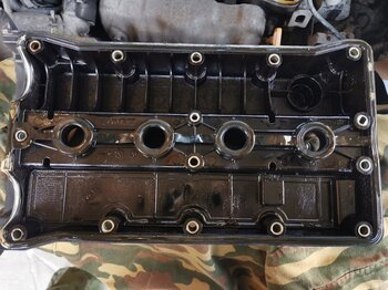

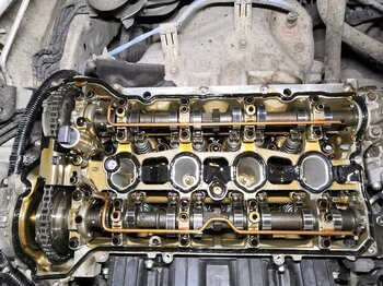

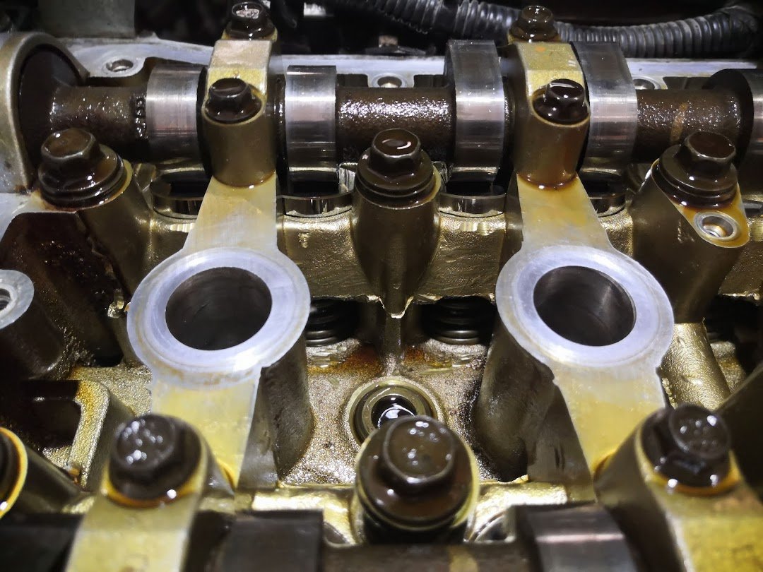

Chevrolet Aveo 1.6 F16D4 (Z16XER) МКПП 2013г, пробег ~100к км, Лукойл 95 в течении ~2000 км
Второй хозяин, приобрел авто недавно, поэтому данных об используемых маслах и интервалах замены нет. Расход масла пока неясен (добавлю в пост как станет известно)
Просто ужасающее состояние под клапанной крышкой
2f58bc4e-9a22-46f3-b42f-f0e7e65e0418.thumb.jpg.93367bdefc26828cb44dfbcedeadf83e.jpg a5722776-0630-407a-9cce-1cb8381f1445.thumb.jpg.40c8b829dc588fd103ba8c487f8f8ef8.jpg 03a57e95-8755-482d-9dc2-7a8e06f075ee.thumb.jpg.7b13ec8c0ce71ca525f022f3f464bd81.jpg 34a78470-c923-4cbe-b8f4-baeec75513cd.thumb.jpg.967458e710e309b26cfd30339f776c19.jpg f5d3ae6b-1647-4dfa-b518-cffbdebf49d9.thumb.jpg.234afe12e32870537400d5880a6a12f9.jpg
UPD Расход масла Sintec Platinum 5W-30 ACEA A5/B5 за ~7000 км составил ~600 мл
