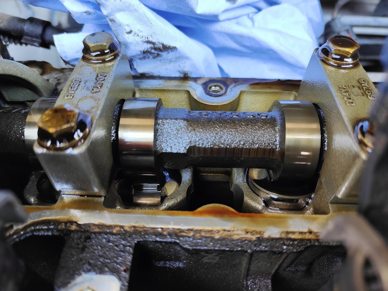

  11.07.2021 в 14:09, shevrick сказал:
Chevrolet Lacetti F16D3 МКПП 2011г 158к км, Газпромнефть 95/ Роснефть 95.
Второй хозяин крайние ~50к км использует Motrio Ultra Oil 5W-30 по 7500-8000 км в соотношении город/трасса = 75/25. На 130к км был использован Wynn's Petrol Emission Reducer перед заменой масла. Расхода масла нет.
Работы связаны с заменой масла ДВС, комплекта ГРМ с водяным насосом и верхним кожухом ГРМ, сальников РВ и КВ, прокладки КК и уплотнителей болтов КК. Фото сделано сразу же после демонтажа КК, очищены свечные колодцы и поверхность примыкания КК к ГБЦ
IMG_20210711_142537.thumb.jpg.5eecaefb70d49fe4393723eb2b28c759.jpg IMG_20210711_142552.thumb.jpg.5556667ad6e98b3c158d67a1200d7f42.jpg IMG_20210711_142354.thumb.jpg.afc01642e12be22073a3a9fb5b8655c8.jpg
IMG_20210711_142409.thumb.jpg.66f904f83ddf79e70d5176401ccf7a1b.jpg IMG_20210711_142431.thumb.jpg.8174de71104bfd60c884ea4475637c17.jpg IMG_20210711_142420.thumb.jpg.2999f0cd1396be70565ca101423cecb3.jpg IMG_20210711_142439.thumb.jpg.a003bb6b4d500cfb75150801ff435298.jpg IMG_20210711_142405.thumb.jpg.15aed42ae69dbfb21259515df954c58b.jpg
Раскрыть

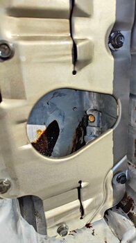

При этом, на пробеге 290к км снизу было так
В процессе чистки
И открытия в виде клада

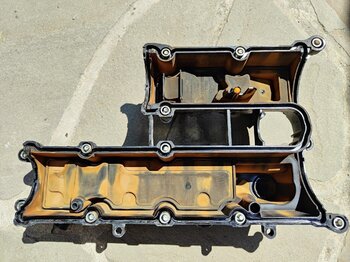

Какой-то наплыв GM F16D3
Это на реальном пробеге 46к км, конвейерный герметик тому свидетель.
Любителям F16D3 может быть полезным узнать точки нанесения герметика на конвейере.
Увы, но вскрытие связано со смертью авто в ДТП.

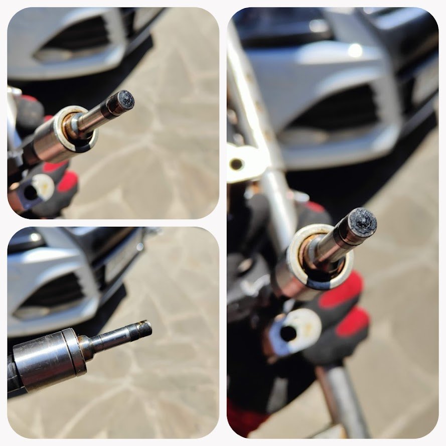

Mazda 6 Skyactiv 2.0 PEY7 86к км. Масло 0W-20 ILSAC от Mobil, Shell, Quaker State, Idemitsu IZEM, Valvoline, Wolf/Champion, Zic, Kixx, S-Oil
Крайние ~20к км S-Oil Seven Red 0W-20/5W-20 и Petronas Syntium 7000 Hybrid 0W-20, замена 6000-7000 км, город/ трасса = 80/20%
Расхода масла нет, повышения уровня масла зимой нет, задиров натиров нет. Чистка впуска и впускных клапанов проводилась на 60к км, отложения были но не существенные как на VAG.
Промывка топливной системы концентратом от VMPauto Валера КОФКС в качестве эксперимента

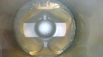

До
После
Может многого хочется, но на мой скромный взгляд слабовато, хотя камера сгорания тоже почистилась
Требуется повторение перед следующей заменой масла.
