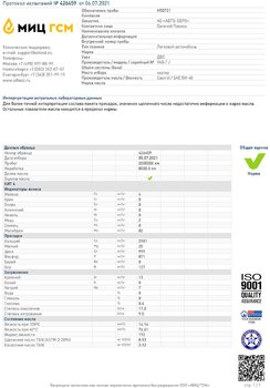

Castrol Magnatec Dualock 5W-40 A3/B4 отработка на VW POLO после 8000 км
Мотор WB на 90 л.с. с ременным приводом ГРМ.
Та ещё помойка, но строгать будет крайне мало.
Изменено пользователем Normet

16 часов назад, Bender88 сказал:
Опа, молибден!
Типа их секретный"болт" дуаллок:yes:
это из за привычки тестировать свежее ASTM 2896 анализ выглядит свежо. Он где то через 15-20 тыс км будет показывать "масло выработало щелочные свойства".
А так если перевести на наш манер, посмотреть на нитрацию, окисление - масло прошло около 200мч в довольно легком режиме. Средняя скорость 35кмч.
Судя по кальцию 2900ppm, в новом масле щелочное = 10, сейчас оно где то около 4-5 методом ASTM 4739.
Износ по детски мал... отчасти потому что ремень ГРМ... а отчасти потому что легкий режим мало старт-стопов.
6 часов назад, torcon сказал:
Неужели такая разница тестах? Почему так происходит и кому верить?)))
37 минут назад, Korpas сказал:
Да, разница есть, можете вбить в поиск и почитать.
Korpas всем верить :) Просто разные методы определения. Павел NSK дал ссылку где можно почитать в чем между ними разница.
Я бы с удовольствием на 14000 еще бы посмотрел анализ, как ТО делать буду, но тут уж как деньги будут.
Korpas, лучше в УРЦ отправить или в PLM LAB. Если же все-таки на МИЦ ГСМ есть планы, то заранее следует обговорить метод измерения щелочного числа: ГОСТ 11362 (ASTM D-4739).
14 часов назад, Dimmy сказал:
Понял, спасибо, что-нибудь придумаю.
07.07.2021 в 16:20, polik сказал:
Вот как к кастрол относиться после такого? Ну рабочее же ещё масло.
Так это заслуга не только масла, в основном сам мотор постарался. Ну не может он по-другому.
