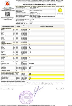

Novus Volcano 5W-40 отработка на Лада Гранта после 8080км
Очень низкая температура вспышки 195, показывает что в масле много топлива, которое разбавило его и снизило его вязкость до 5W-30.
Почему метод газовой хроматографии обманулся и показал только заурядные 3% история умалчивает :) Но здесь топлива явно больше, что бы вспышку с 230 уронить до 195 нужно постараться.
Вопрос автору, у вас точно было масло Volcano 5W-40, может Venator 5W-30? А то в названии одно масло, в шаблоне другое.

Не могу найти ошибку, точно было 5w40

Здесь прекрасно всё. Только интервал сократить - будет идеально и почти вечно.
Я специально проехал больше обычного. Всегда езжу не более 7-7.5тыс. км
А разве не держим в уме 6?!
Износа нет, космо мусор. Маслу хана. Загуститель поломался, масло уже w30. Щелочное уже на грани. Но ещё не сравнялось к кислотным. Нитрирование большое. С топливом вопрос, по анализу не много, а вспышка упала! Лаба косячит?
Моё, имхо, 320мч много. 250 мч и сливать.

1 час назад, Elrus сказал:
400, не меньше, амсойлджипег:sarcastic:
Для 320мч оно отлично отходило, единственный косяк вязкость упала, но не по причине масла... топлива много льет почему то... может режим такой, может форсунка, может топливо такое.
Может,правда у меня на таком же масле топлива меньше было но вспышка тоже знатно упала:bye:,а анализ более менее на мой похож

этот анализ прям показал что надо делать и вспышку иногда. Потому что содержание топлива здесь конкретно подвело. И крутой газовый хроматограф не помог...
3 часа назад, torcon сказал:
Топливо ЛУКОЙЛа, форсунки с пробегом 35 тысяч. Чипа нет
