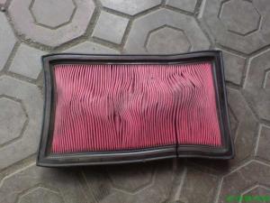

Хочу показать воздушный фильтр от автомобиля Subaru
подделка под "оригинал" производства Китай стоимость около 200рублей.
Некачественныйм фильтром можно убить двигатель машины в два счета, представте что в цилиндропоршневую группу летит пыль и песок... Износ и очень быстрый!

По словам хозяина "фильтр немного засосало внутрь" :rofl: :rofl: :rofl:
У нас в магазинах очень часто можно увидеть оригинал тойота якобы корейский по 300рублей, хотя настоящий оригинал пропитан специальным маслом и стоит 800-900р. Есть также корейские якобы качественные расходники тоже в три раза дешевле оригинала.
Я уже упоминал как то. Купил фоздушный фильтр подешевле RB-exide, поставил и потом забыл. Потом около года не мог понять почему машина не едет, когда переключаешься на D и отпускаешь педаль тормоза, машина с автоматом катиться сама. А тут стоит пока газу не поддашь!!! Тупила безумно, мощь не развивала, газ бросишь не катиться - сразу умерает. Расход ощутимо вырос! Вообщем так до меня и не дошло изза чего это было, пока фильтр не сменил на Toyota оригинал - машина полетела!
Если в магазине вам говорят лучше купите подешевле и в два раза чаще меняйте, чем покупать дорогой оригинал - не верьте! Барыги не знают что вашему авто лучше! Лучше в два раза затяните с заменой оригинала чем, покупать эти дешевки и убивать двигатель! :rolleyes:
Ну тут во первых СУБАРУ (немного скорее всего турбовый или спортивный :rolleyes: ) хозяин вваливал не по децки , двигу грел , на субарик то панятно надо получше ставить , а во вторых , Даня ты мягко скажем не прав. - масло ты рекомендуешь менять ЧАЩЕ, а тут - реже ... мне кажется все зависит от материала фильтра , мне вот на терцике своем грех за 1000р покупать воздухан, я иза 150-300 поставлю !
RadioFanat субару турбовый был, темпаче таких ставить нельзя. А по поводу рекомендую, я не рекомендую, просто говорю чем ставить откровенное гавно пропускающее песок, потянуть с оригиналом будет безобиднее, он хоть забьется песок через себя не пропустит - просто расход увеличится...
RadioFanat просто расход - это действительно просто чем движек будет как пылесос сосать всю грязь из под капота.
у меня стоит родной фильтр. не менял. что продают все не качественные, можно визуально определить. в неделю один продуваю с компрессором.
