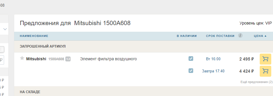

Еще один интересный вопрос)
Такой фильтр в оригинале ставится не только на лексус но на fiat, jeep, MMC и т.д.
Так вот оригинал на паджеро спорт от денсо стоит 2500. Можно купить его или я не прав?

Отличные фильтры.
