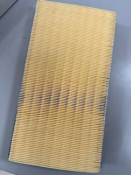

Четыре года ставил Mahle LX591MAHLE LX591 Фильтр воздушный, От 335 Руб.
бьётся по всем каталогам на мою машину, фильтрует отлично, уплотняется отлично.
Сегодня установил Микро вышепоказанного, машина поехала совсем по другому, намного легче, пропали толчки при разгоне. Оказывается не хватало на Mahle воздуха движку.
