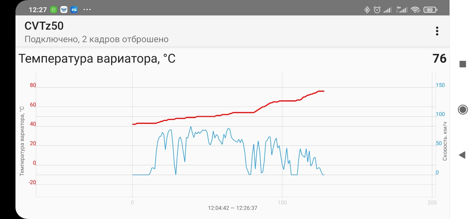

Skif_tlt 11 458 Опубликовано: 21 июля 2021 Автор Поделиться Опубликовано: 21 июля 2021 Покатался по городу, вот такой график температуры вариатора, за бортом +37 1 Ссылка на сообщение

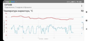

Skif_tlt 11 458 Опубликовано: 22 июля 2021 Автор Поделиться Опубликовано: 22 июля 2021 На улице +21 1 Ссылка на сообщение
biguxa 4 822 Опубликовано: 22 июля 2021 Поделиться Опубликовано: 22 июля 2021 логично...меньше скоростной режим, ниже температура окр. среды, меньше температура варика Ссылка на сообщение
