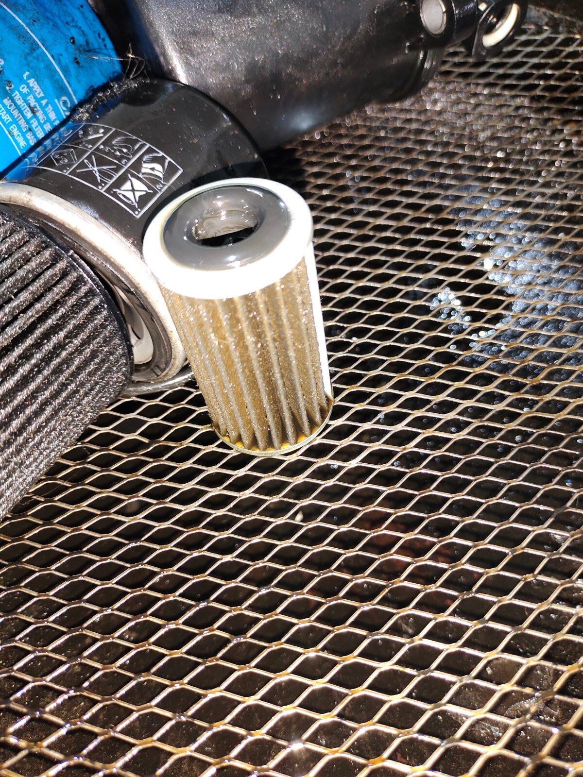

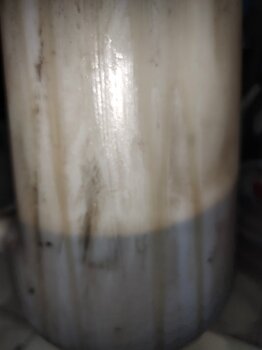

Skif_tlt 11 449 Опубликовано: 3 августа 2022 Автор Поделиться Опубликовано: 3 августа 2022 В общем произвел частичную замену без снятия поддона, слилось 2.5 литра мутной жижы, фильтр на самом деле темнее, чем на фото 1 Ссылка на сообщение

Дюпелёк 14 516 Опубликовано: 3 августа 2022 Поделиться Опубликовано: 3 августа 2022 Skif_tlt Фильтр норм по фото вроде, я бы его перед крайней частичкой менял 03.08.2022 в 12:26, Skif_tlt сказал: Раскрыть 03.08.2022 в 12:48, Skif_tlt сказал: Жижки нет в продаже Раскрыть В смысле? Ссылка на сообщение
