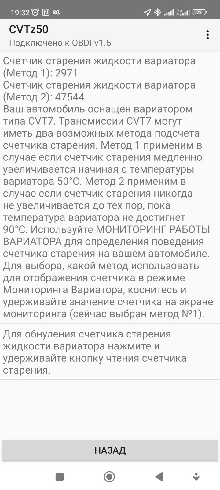

Популярное сообщение borey 790 Опубликовано: 6 августа 2023 Популярное сообщение Поделиться Опубликовано: 6 августа 2023 надеюсь автор не будет против, если я выложу это тут))) заменил жижу в варике после 29600 км. жижа стоит напротив ворот и светит солнца прям на нее, но она даже не просвечивает. это я к тому,что в этой коробке лучше чаще менять. кстати грубый фильтр весь в разводах от взвеси, видно, где пальцем и тряпкой держался. до кучи счетчик старения приложу, там собсно немного. 5 Ссылка на сообщение
Skif_tlt 11 448 Опубликовано: 2 сентября 2023 Автор Поделиться Опубликовано: 2 сентября 2023 (изменено) borey я менял на 30к, жижа примерно такая же была. На весте варик легко греется до 100 градусов, радиатора нет Изменено 2 сентября 2023 пользователем Skif_tlt 1 Ссылка на сообщение
borey 790 Опубликовано: 2 сентября 2023 Поделиться Опубликовано: 2 сентября 2023 (изменено) 02.09.2023 в 18:25, Skif_tlt сказал: borey я менял на 30к, жижа примерно такая же была. На весте варик легко греется до 100 градусов, радиатора нет Раскрыть сегодня включил для интереса прогу cvtz50 и офигел. пока едешь с постоянной скоростью, то температура в норме, как только едешь в рваном ритме, да еще в горку сразу температура растет. Изменено 2 сентября 2023 пользователем borey 2 Ссылка на сообщение
Skif_tlt 11 448 Опубликовано: 3 сентября 2023 Автор Поделиться Опубликовано: 3 сентября 2023 02.09.2023 в 20:41, borey сказал: сегодня включил для интереса прогу cvtz50 и офигел. пока едешь с постоянной скоростью, то температура в норме, как только едешь в рваном ритме, да еще в горку сразу температура растет. Раскрыть Да, в городе особенно греется Ссылка на сообщение
