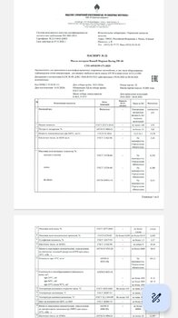

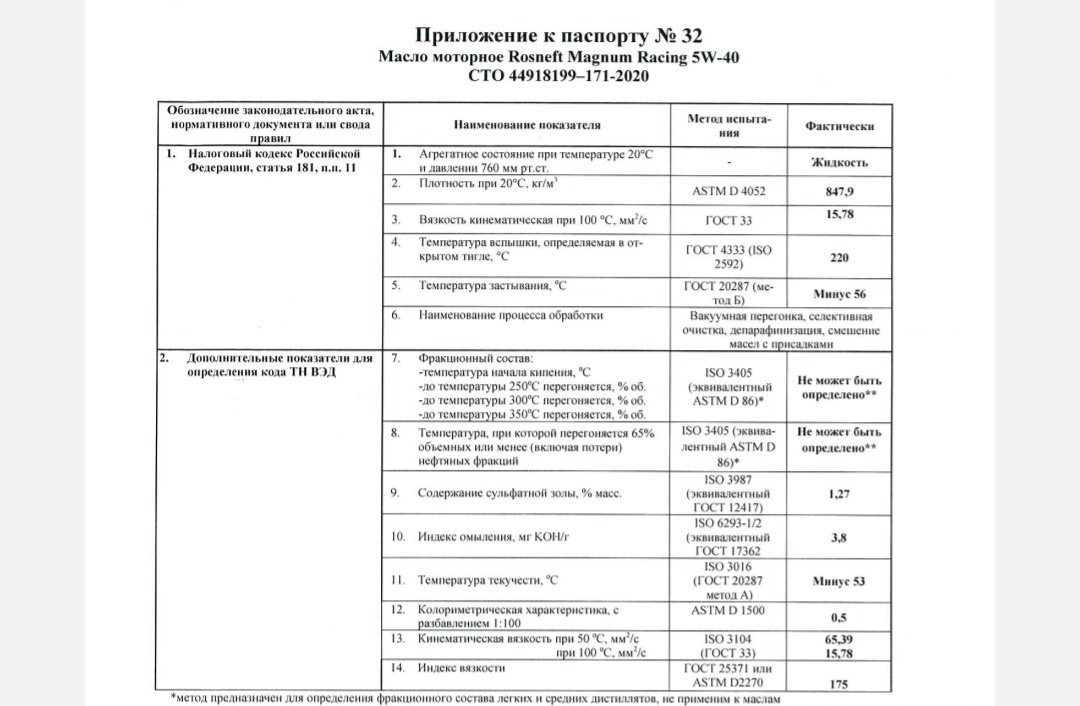

Вячеслав Нечаев Доброго времени суток! Вы говорили о том, что в январе будет изготовлена новая партия данного масла. Если не затруднит и будет такая возможность, не могли бы Вы выложить паспорт этой партии? Заранее благодарю!
Chaser1337 Вполне подойдет, особенно на летний период, как и любая моторка. Могут набежать с советами лить 20ки и что 40 вообще все моторы убивают, но их слушать необязательно. Зола, конечно, для каталиков плохо, но если масло не жрет мотор, то все будет ок
Grievous, добрый день!
Да, новая партия масла Rosneft Magnum Racing 5W-40 была проивзедена 14.01.2024г.
Паспорт качества во вложении.
