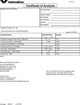

Valvoline MaxLife FE 5W-30 свежее
"Маркер" Титана в кол-ве 1ppm намякивает на Инфинеум, но вот что-то Бора маловато...
бегло посмотрел по сводным таблицам, ни одного аналога этого масла не нашел. :) Оригинальность какая то.

Сильно похож на Quaker, Shell Helix HX8 0w-20, вот только бора маловато
да собственно и придраться не к чему, по всем параметрам все ровно. :)
27 минут назад, a-ha сказал:
Бора маловато...
бор был в SynPower DX1 , тут его похоже на молибден променяли
паспорт именно этой партии от товарища EVO_VII
MAXLIFE FE 5W30 12 1 L SW -- LCXX 1002 -- 000169622004 -- 000000000000893616 копия.jpg
А Бор здесь надо полагать как космический мусор. Хотя само по себе масло неплохое должен быть.
В отличие от Synpower Dx1 намного больше молибдена, и почти нет бора. И Какое масло из этих двух вкуснее?)
