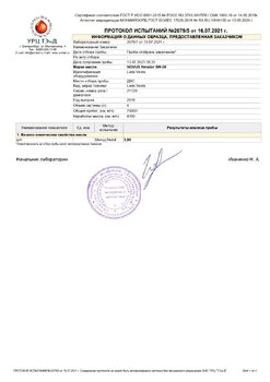

Novus Venator 5W-30 отработка на Lada Vesta после 8700км
Скучный анализ, со скучного двс) . Масло слито очень вовремя.
Изменено пользователем Elrus
нитрация высокая, моточасов 330м.ч, масло еще живое и по вязкости и по числу нейтрализации. При этом еще и износ около нуля. Что сказать? Хвала мотору и венатору!

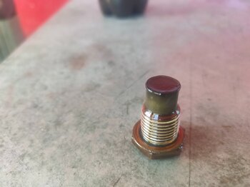

34 минуты назад, Евген 48 сказал:

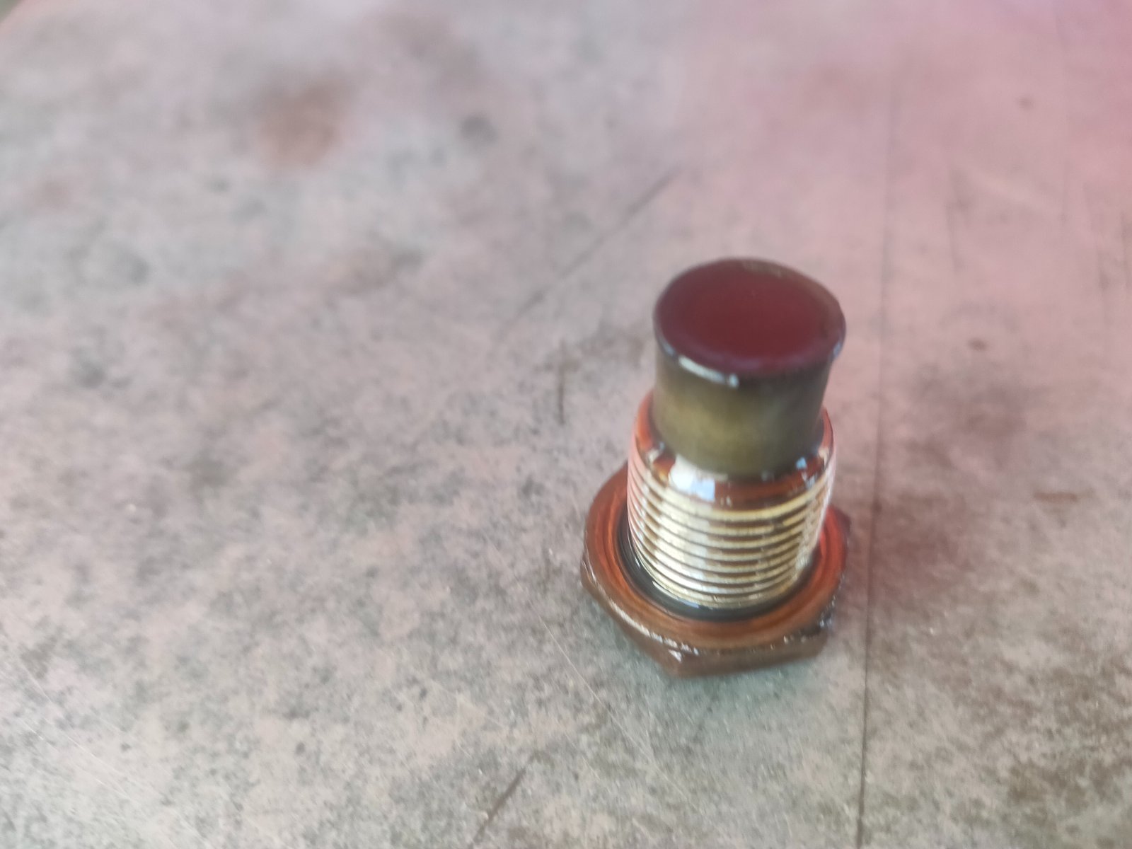

Адептам магнитных пробок тоже уделил внимание.
прожектор(Виталий будет доволен:sarcastic:)
а pH то говорящий. Масло уже на сломе. Не смотря на щелочное выше кислотного. :)

10 часов назад, Евген 48 сказал:
Ублажил :D
