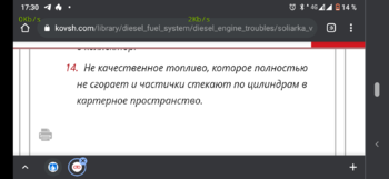

Ещё прочитал что если топливо плохое то оно не сгорает и по стенкам цилиндра стекает в поддон а топливо думаю говнищенское , я живу в ДНР , Украина Донецк , топливо у нас где-то 52 рубля стоит , наверное то что в России 35 стоит
  27.07.2021 в 14:37, Дмитрий2000002 сказал:
Раскрыть
35р я уже и не помню когда  было..:) Тоже 50р ,но Neste ( я лью)
