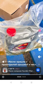

На сайте завода уже изменили данные паспорта. Теперь температура застывания -35, а вспышки +228. Но оф магазин на Озоне продолжает вводить в заблуждение публикуя гораздо лучшие характеристики для масла.
Изменено пользователем aviacop
Фото
Удивительно, но завод ничего не знает о ребрендинге. На их сайте ноль информации об этом. И вся продуктовая линейка прежняя. Никаких G800, которые якобы сейчас выпускают, нет в помине. Можете сами зайти на сайт завода и проверить.
А тем временем, покупателям с озона присылают шляпу в целофановых мешочках, у самого две канистры по 6 л. такие в гараже стоят. Лить боюсь... Похоже, 6000 руб выкинул...
И да, на сайте Росакредитации сертификат на G800 отсутствует. Есть только на ту линейку которая выпускается заводом официально.
1 час назад, aviacop сказал:
Сейчас на Озон 5/30 2050 руб.стоит 6 литров.
