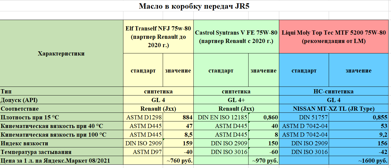

Покурил тут интернет, мануалы, мнения и пр.
Небольшое резюме, если можно:
1. Вопрос масла, - это вопрос веры и кошелька, спорить бесполезно, но прислушиваться к мнениям специалистов стоит.
2. Двигатель H4M - многие пишут, "всеядный".
Свёл в таблицу три масла по своей коробке (JR5) и двигателю (H4M)
То, что лили дилеры до 2020 г., то, что начинают лить повсеместно, и, к чему склоняюсь.
Отговорите меня после обкатки и в дальнейшем перейти на Liqui Moly. :)
Обоснования/мнения и т.д. будут полезны в дальнейшем не только мне, я думаю.
Изменено пользователем leon_vsalda
