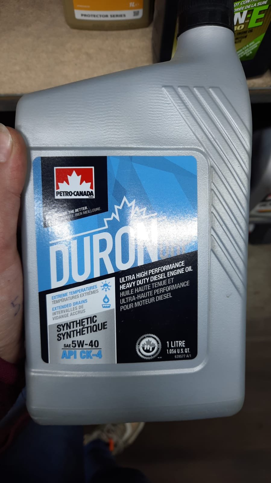

вот это летом используйте Petro-Canada Duron SHP 10W-30 или это Petro-Canada Duron UHP 10w-40
Зимой рекомендую Petro-Canada Duron UHP 0W-30
А вообще в исправный двигатель это надо использовать Petro-Canada Supreme Synthetic 5W-30

Думал попробовать Petro-Canada Europe Synthetic 5W-40 но его проблематично найти. Хочу попробовать что то из 5w40 может подскажете?
И еще вопрос есть ли шанс что раскоксовка хоть как то поможет?
Petro-Canada есть только в одной месте и оно немного сомнительное боюсь что паль.

а что похожее на Petro-Canada aнтиугарное есть просто как оказалось в городе нет  Petro-Canada
25 минут назад, aleks37911 сказал:
Напишите какие бренды масел есть в продаже.
Начали с Petro-Canada, а ее оказывается нет
34 минуты назад, Pavel_NSK сказал:
Напишите
Motul   Shell   Titan   Bardahl   Kixx   Mobil   Castrol     Liqui Moly   TOTACHI   Veedol  Wolf  Yacco  ЛУКОЙЛ TCL
Изменено пользователем aleks37911
2 часа назад, Pavel_NSK сказал:
Petro-Canada
Нашел в одном месте Petro-Canada  4 000  тг --  694 р 1 литр,   14 500 тг --- 2 440 р  4 литра
Как отличить подделка или оригинал
aleks37911 подделок PC в принципе никто ещё не видел, а грузовых Дюронов UHP тем паче. Бери смело.
