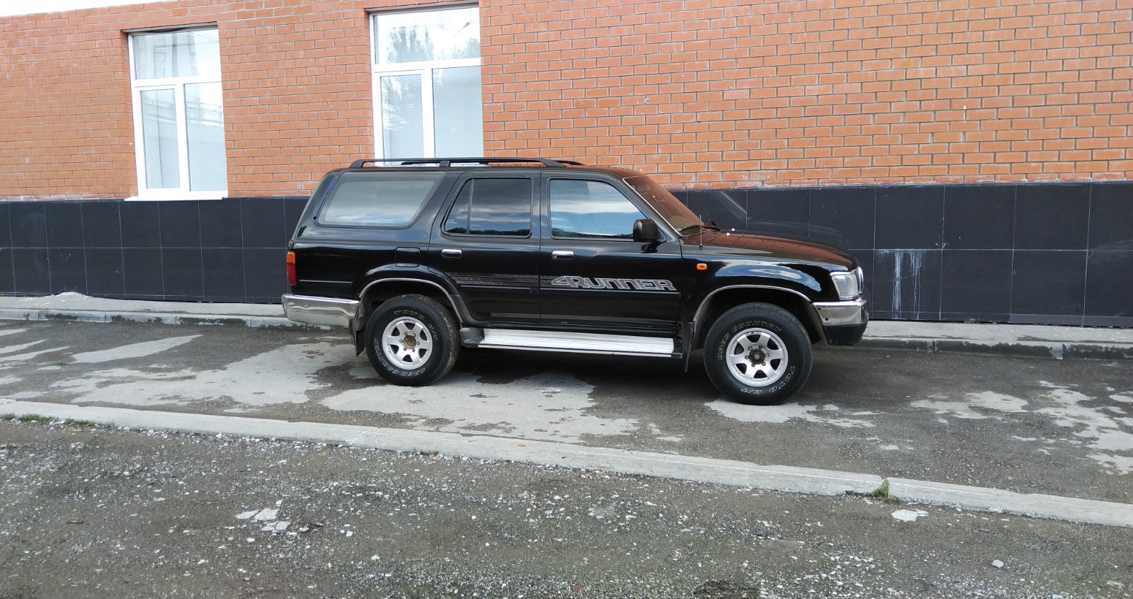

За 25 лет пробег в районе 128000км?
Она должна быть в идеале?!

если ржавчину на задних крыльях не считать, то так и есть.
Забыл указать одну вещь. Машина стояла 12 лет под открытым небом (хозяин был в загранкомандировке)
После этого сменили все резинки под капотом. В мотор не лазили.

крепкая машина,сейчас такие не делают.Для охоты и рыбалки-самое то...:good2:
