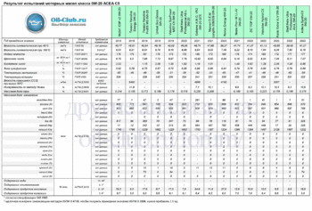

Сводная таблица масел стандарта 0W-20 ACEA C5 (VW 508 00 /509 00, MB 229.71, BMW LL-17FE+, Volvo RBS0-2AE)
14.06.2023
В тех или иных маслах, нет некоторых спецификаций из VW 508 00 /509 00, MB 229.71, BMW LL-17FE+, Volvo RBS0-2AE. Смотрите спецификации каждого масла внимательно.
0W-20 ACEA C5 NEW.pdf 313 \u041a\u0431 · 417 скачиваний
В таблице принимали участие следующие анализы Ойл Клуба:
Mobil1 ESP x2 0W-20
Texaco Havoline Energy 0W-20
Texaco Havoline ProDS MG 0W-20
United Eco Gnosis 0W-20 ACEA C5
Valvoline SynPower MST C5 0W-20
Shell Helix Ultra Professional AS-L 0W-20
Extreme A.M.G. VR2 0W-20 GTE NEW
Mannol O.E.M. Longlife 508/509 0W-20
Novus Energy 0W-20 API SP RC ACEA C5/6 ILSAC GF-6A
10 Neste Pro+ W LL-IV 0W-20
11 ZIC TOP 0W-20
12 Valvoline Hybrid C5 0W-20
13 Raido Extra VLV 0W-20
14 Shell Helix Ultra Professional AV-L 0W-20
15 Ardeca Synth-C5 0W-20
16 Shell Helix Ultra 0W-20 АСЕА С5 2022
17 Valvoline SynPower FE 0W-20 ACEA C5
18 Eagle PAO-100 Synthetic 0W-20 API SP
19 Cyclon Magma Syn M-FE 0W-20 ACEA C5
20 Venol Synthesis 0W-20 API SP C5
21 Cyclon Magma Syn V-FE 0W-20
22 Cworks Oil 0W-20 Spec VW 508/509
23 Lukoil Genesis Armortech GC 0W-20 API SN Plus
24 Lopal 1 Advanced Fully Synthetic Series SP 0W-20
25 Sintec Premium 9000 0W-20 С5
