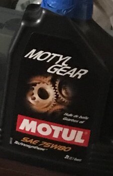

Еще такой вопрос, по поводу масла в мкпп, тут друг подогнал за ненадобностью, оно же канает мне?84A8D436-CDF7-4B53-95DF-4BE8F4B33144.thumb.jpeg.a33f04b5861990fc70409595a74bdd45.jpeg
