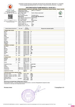

Extreme A.M.G. VR2 5W-30 GTI отработка на Skoda Kodiaq после 8400км
Diehard привет! Приятно видеть единомышленников.
Но мы делаем анализы чтоб понять какое масло лучше. Насколько я понял фильтр не может задержать элемёнты которые видит лаба.
тогда надо попросить лабу посмотреть по распечатке с анализатора ICP содержание молибдена. Он то уж точно не наврет.

В продолжение ранней темы.
По вязкости масло работает шикарно!
iPh просело ожидаемо сильнее.
Удивляет разница в содержании присадок, в частности молибдена, хотя масло из одной партии.
С загрязнениями тоже все понятно - надо чаще и тщательнее мыть "нулевик".
Гуру, поправьте, если я неправ.
Попробую на следующей смене другое масло на очередные 300 часов, потом сделаю анализ, сравню.
Раскрыть
  25.08.2021 в 02:54, torcon сказал:
Diehard я что-то тоже не понял откуда увеличился молибден, было 96 стало 154. Слишком много что бы быть погрешностью. Либо смешение с другим маслом, либо Extreme больше моли добавил, либо лаба опечаталась при заполнении. Для дизельного двигателя и 300мч столько износа прям шикарно. DBGC малоизносный двигатель однако.
Раскрыть
Отличный анализ отработки. Катать и катать. 12 000 км или 400 м/ч.  По износу и щелочному все супер :Connie_cleaning-glasses:
Что касается разницы в количестве молибдена. В основной теме я прошлым летом писал, что из-за короновируса у меня закончился молибден, который мы добавляем самостоятельно. Вам попалась партия, где молибдена было 80-90 ppm
Но с конца прошлого года в GTI снова везде мы добавляем 200 ppm молибдена. :)
