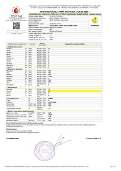

Toyota Motor Oil 0W-20 отработка на Mitsubishi Outlander lll 2014 после 2724км
Если кто может преобразовать PDF в jpeg, конвертируйте, пожалуйста, заменю скриншот на нормальную картинку.
Что по поводу масла- были пуски от -40 и выше, считаю, масло отработало на все 100%, износ не отличается от летнего.
Жаль, что этого масла уже нет. Испортили...
300 мч за 2700км - вот это выжал :D Все классно, только олово не нравится, будто вкладыш где то подтирает...

Кинь ПДФ, ща сделаем, а то обрубок какой то.

Вроде приклеивал...
Протокол испытаний № 2516_259 от 26.08.2021.pdfПолучение информации...
302 моточаса, 9 км/ч средняя скорость и всё это на w20? Очень достойное масло, полагаю, что конская доза молибдена заслуживает благодарности.
О, не один я такой катаю зимой со средней скоростью 6-8км/ч )

Космонавт JDMstyles1 , эта зима до -47, правда, в самые лютые дни не ездил, но ниже -40 заводил.
Поэтому, когда брали авто с парковки, то движок молотил постоянно.
Это масло очень приятное в работе, тихо и приемисто крутится движок. В -40 при запуске вал стронулся и раскрутился легко, хотя авто к этому времени стояло несколько дней.
Раскрыть
Олово у меня стабильно вылезает по чуть-чуть, летом нет почти, а как мороз- вылазит. Так как в размере космического мусора, забил...

Почему и как у ZMS и Вадим_69 по Fe меньше износ на izem получался? Тоже хочу столько на izem, но после юга.
Если не забивать на олово, то как снизить износ, мысли/предположения есть?
Если так мало и медленно зимой, Вас мысли о 0W-16 не посещают, как меня, например- на Alpha's 0W-16 SP GF-6B?
Спасибо за анализ:hi:.

А хром ?

В следующий раз попробуйте Vic C-805, у которого грязеёмкость несколько лучше. :)
