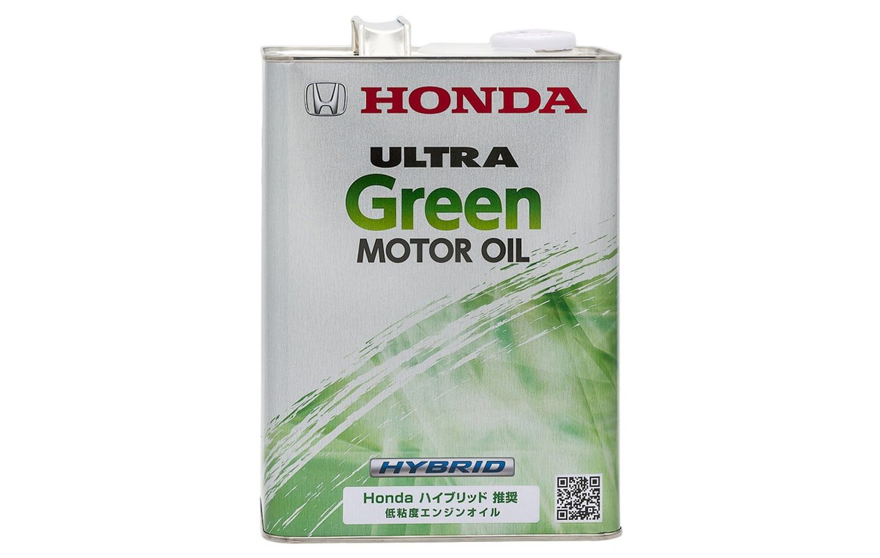

Самое лучшее это оригинал ウルトラ green (ultra green), leo. Или другие 0W-20 с высоким индексом вязкости и низкими KV40 и KV100. Я бы взял zepro 0W-20 (оно в оригинале honda type 2.0 0w-20) и менял раз в 5000 км с вашим небольшим картером. IMHO.

Для гибридной хонды, самое лучшее масло Honda Ultra Green Hybrid 0w10, я заливаю его, проблем нет, и в четко работающий механизм залазить не собираюсь.
