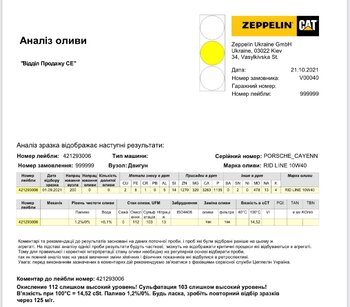

urman 702 Опубликовано: 22 октября 2021 Автор Поделиться Опубликовано: 22 октября 2021 (изменено) Получил анализ из Caterpillar. Логично, что более точный по металлпм(хотя алюминий 1:1). В общем железо 8. интересно куда делся натрий. Кремний, думаю от переливок отработки в разные банки. Нитрация 13-досталось маслу? Изменено 22 октября 2021 пользователем urman 3 Ссылка на сообщение
mihail026 5 632 Опубликовано: 22 октября 2021 Поделиться Опубликовано: 22 октября 2021 22.10.2021 в 06:20, urman сказал: В общем железо 8. Раскрыть Железо не так страшно как медь и кремний. Паливо 1,2% прикольный язык Ссылка на сообщение
urman 702 Опубликовано: 22 октября 2021 Автор Поделиться Опубликовано: 22 октября 2021 22.10.2021 в 07:42, mihail026 сказал: Железо не так страшно как медь и кремний. Паливо 1,2% прикольный язык Раскрыть Ага, топливо) Ссылка на сообщение
urman 702 Опубликовано: 23 октября 2021 Автор Поделиться Опубликовано: 23 октября 2021 22.10.2021 в 07:42, mihail026 сказал: Железо не так страшно как медь и кремний. Паливо 1,2% прикольный язык Раскрыть Кремний-в первом анализе не было так много, это уже грязные банки от переливки видимо. А медь в 2 единицы-тоже в норме, учитывая высокие скорости и лето. Было б 6+ тогда бы волноваться стоило б. Интересно куда натрий делся? Ссылка на сообщение
