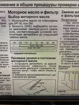

За раскоксовку - низкий поклон, очень познавательно :yes: пруфы без проблем (см. Вложение)

 Я так и думал:Connie_cleaning-glasses::dance::scare3: Никому больше на этом форуме не показывайте, хорошо?  А лучше, пока возможно, отредактруйте пост и сотрите картинку.
Для ремонта и изучения устройства- норм. Даже 5+. Но лучше пост все же отредактировать, пока еще кто-то не увидел. :D Комменты могут быть не такие политкорректные.

А какой тогда верить? :blink:
  08.09.2021 в 08:41, ZENIT4uk сказал:
Что не так? Кривая книга совсем? :shok:
Раскрыть
Да нормально всё. Тебя просто в секту заманивают. :)
ZENIT4uk , японской.С иероглифами. Я так понял, европейская табличка, что я выложил ранее, вас не устроила. Простите.

Где нормально? Лицемер! В нормальной 5W-40 для всех условий и температур( и 20W-50 для лета), и интервал замены 15000 км.

по итогу всего вышесказанного, Ваши  рекомендации однозначно 0W-20 GF-5?
Можно и GF-6. Можно на лето 5/30 или 10/30. Можно с начала тему перечитать. Можно ЗДЕСЬ почитать, много букв, правда...
