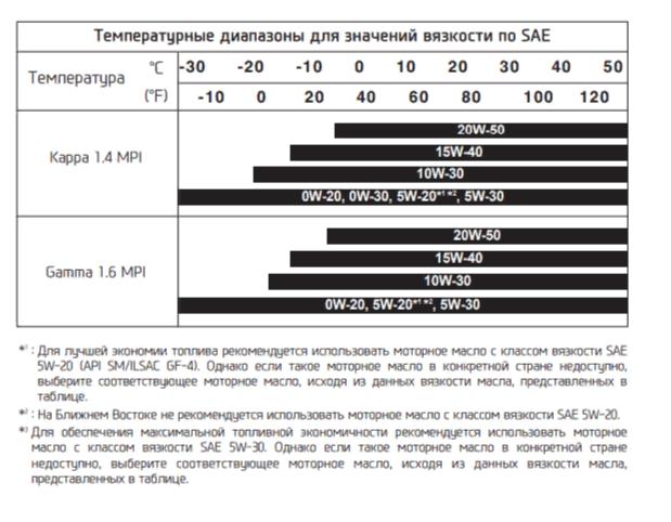

Какие обиды, мы взрослые люди! Я же не утверждаю, что умнее SAE, и не сам это выдумал, чтобы доказывать с пеной у рта собственную бредовую теорию, я взял информацию от: "Общества автомобильных инженеров". Если я не являюсь специалистом, я же должен опираться на мнение таковых! Но, получается, что все, кто критикует мой пост, владеют данной темой лучше чем инженеры SAE. Ну ладно!

Я не писал про прямой запрет (как убивать свою машину - дело каждого владельца, за это не штрафуют и не сажают), я написал про рекомендации. Да, там нет, прямого указания "из-за жары" на Ближнем Востоке, но это и так понятно, а в чём тогда причина?
Вот скрин из Руководства к Hyundai Solaris. Кстати, обратите внимание, что производитель обоих моторов допускает использование масел от 0W20 до 20W50, и зависит это совсем не от конструкции мотора (колец, каналов, дырочек и пр.), а от температурных диапазонов окружающего воздуха. То есть, если опираться на рекомендации SAE  -в любой мотор подходит масло любой вязкости.

Посмотреть что? Я же прикрепил скрин. Откройте в Руководстве по эксплуатации своего автомобиля раздел: "Технические характеристики и информация для потребителя" или "Техническое обслуживание" - где-то там найдёте. Из Руководствах к КИА и Хёнде я таблицу скинул. В Руководстве к Шкоде такой таблицы нет, там, в разделе "Техническое обслуживание" про вязкость ничего, вообще сказано: "лейте любое, доступное в вашей стране масло VW 502 00  ACEA A3  API SN/SM". А в Сервисной книжке от 2018 г.: "в РФ рекомендовано масло VW 502 00 SAE 5W40" (допуск они потом поменяли, кажется с 20г)
Glorias в вашем скрине все верно, прямая зависимость для запуска двс от внешней температуры. Чем гуще тем сложнее ему в холода.
Но нет никаких ограничений на 0w20, указан весь диапазон температур.
По поводу того что там указано 20w50, ну так это русская мурзилка. Возьмите оригинальную и удивитесь.
