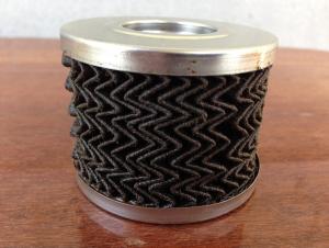

  02.03.2016 в 14:20, Ermito сказал:
Пришел мой заказ в емекс... LS900
Ну и где именитый зиг-заг?
Ничего выдающегося... ну фильтр плотненько уложен.
Ну придет время распилю.
Честно признаться из за зиг зага то и заказывал :angry:
А если не видно разницы зачем платить больше? цена 329 руб.
Ну, знатоки, вердикт?
вот кстати добью этот фильтр, до конца, в прошлый раз до туда не дофотался :wacko:  :
и на продув нихрена не держит
Короче китайцы жгут :DD,или белорусы
Изменено пользователем Ermito
  17.03.2016 в 14:08, Ermito сказал:
Похоже, Мотех, не понятно где и из каких подвалов старые запасы заполучил....
