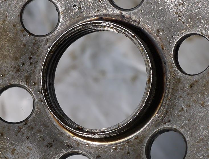

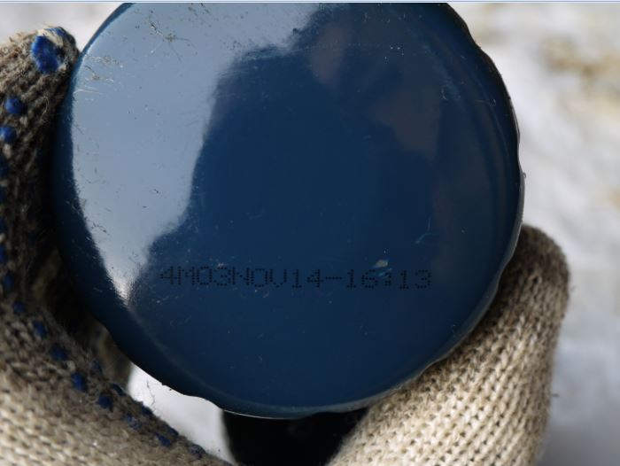

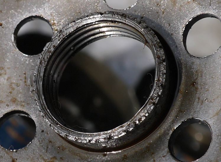

Вах-вах, где же раньше была эта информация. Успел покататься на контрафакте. Распилил оригинал и подделку LS218.
Оригинал снят с авто после первого ТО, подделка приобретена в Экзисте как оригинал.
Фото оригинала. Уже распилил подделку, начал пилить оригинал -решил сфотать до  полной распиловки:
Два близнеца вместе. Различия в толщине шрифта. На подделке шрифте тоньше:
Маркировка подделки слева NOV14, оригинал справа NOV13:
Вид со стороны резинки. Немного отличается выштамповка надписи M20 по толщине. У оригинала толще линии:
Разные пружины и виды перепускных клапанов. Усилие на клапан подделки требуется меньше, чем у оригинала. Оригинал справа:
Качество металла изнутри. Оригинал справа:

Самое интересное:
Общий план. Внутри корпуса подделки видно напыление краски.Размер и качество фильтрующей бумаги комментарий не требует:
