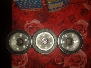

Приобрел эту троицу на днях. Все 3 фильтра одинаковы, вес у всех одинаков, 163 грамма где-то :)
Слева направо PURFLUX LS287 (auto2 283р), Purflux LS 350 (280р Exist), FRAM PH5317 (172р auto2). В коробке ls287 оказался тот же ls350.
Подскажите, кто в курсе: заказал в Emex'е LS287, пришёл LS350. Они взаимозаменяемы? По размерам вроде один в один...
Посмотрел в описании - 350 идут в дизельные ASX. Может давлением открытия перепускного клапана отличаются?

Что за машина, есть ое номер? Меня смущает, что вероятно кроссировали через Fram, по которому эти два фильтра идентичны. Если время терпит, я завтра у коллег уточню, но ое номер или вин нужен обязательно. Можно и в личку
@Androy, Mitsubishi Outlander XL 2010 г.в. 4B12 CVT JMBXTCW5WAZ001509
Оригинальный фильтр MZ690070

Могу ответить за @Androy, т.к. он меня консультировал по этим фильтрам в свое время...:)
По размерам они одинаковые, давление перепускного тоже одинаковое - 1 бар. Но у LS350 другой фильтрующий материал (лучше фильтрация) и его больше...
Интересно, а цена даже ниже...
Как говорится, не все так однозначно. Действительно, два фильтра практически идентичны, за исключением площади бумаги и уровня фильтрации- у LS350 эти показатели выше. Разница в том, что LS350 делался как оем для Хонды ое 15400-RBA-F010-MI, а LS287 разработан по запросу Митсубиси. Причем, если бы Вы заказывали Fram, то ничего бы и не заметили, т.к. на оба эти фильтра и на Вашу машину есть только PH5317, и он по характеристикам идентичен LS287
Ну и самое интересное, что LS350 еще и дешевле. Так что по формальным признакам, брать надо 287й, а технически 350 лучше, но в случае чего, Вы понимаете, что в гарантии из за неверного фильтра могут отказать.
