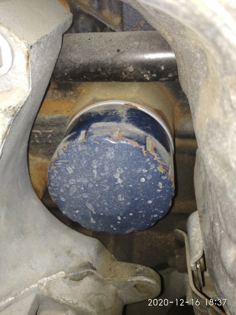

1-й вариант:
Двигатель часто "щаслив", если фильтр стоит внизу,  "горлом" вверх.
Однако это совсем не вызывает положительных эмоций владельца. Меняется на яме, да часто нужно снимать и защиту.
Короче: Сплошной промискуитет. :blush:

Фильтр в шаговой доступности: Открыл капот и вот он:
folksvagen-polo-dvigatel-16-zamena-masla
Однако, тут свои "подводные камни" и ЭТО совсем не айс, с точки зрения Двигателя ...
Фильтр стоит "горлом" вниз, а это часто приводит к его "обезвоживанию", со всеми вытекающими последствиями.
