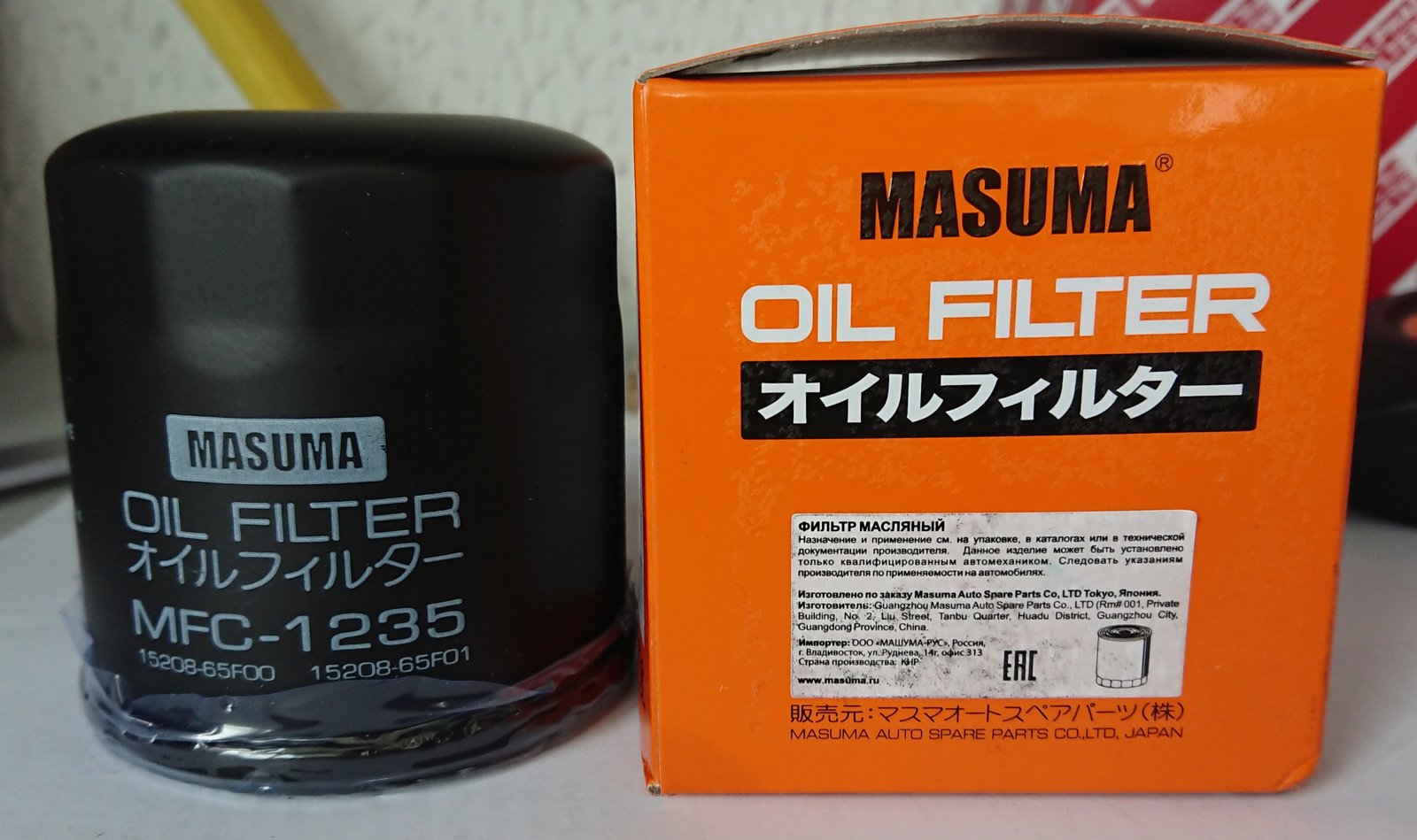

Masuma MFC-1235 пилил veev2

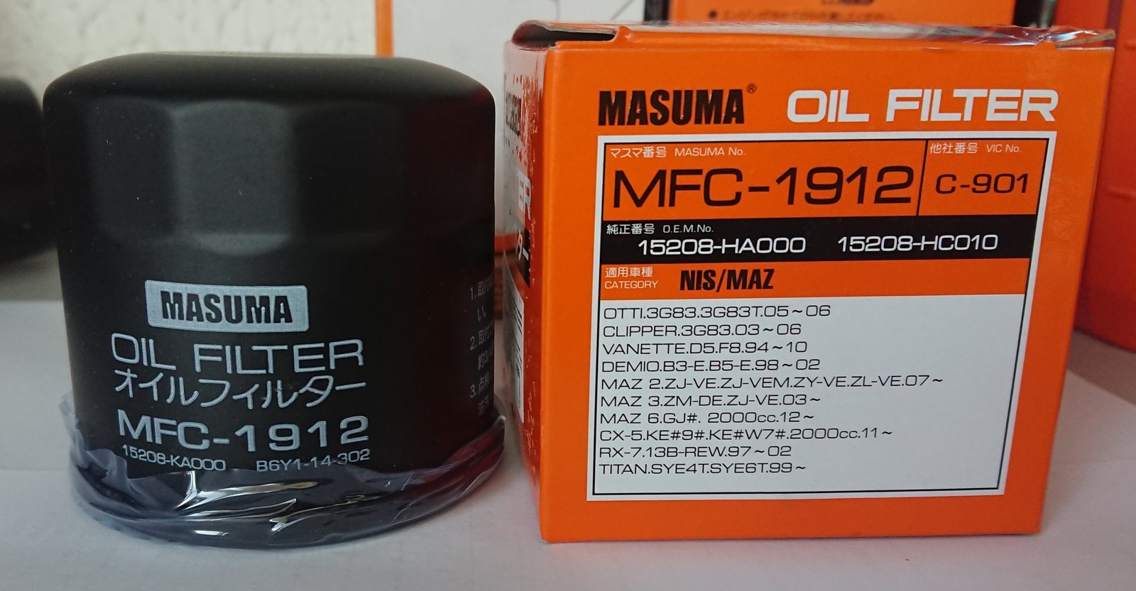

Masuma MFC-1912 пилил veev2

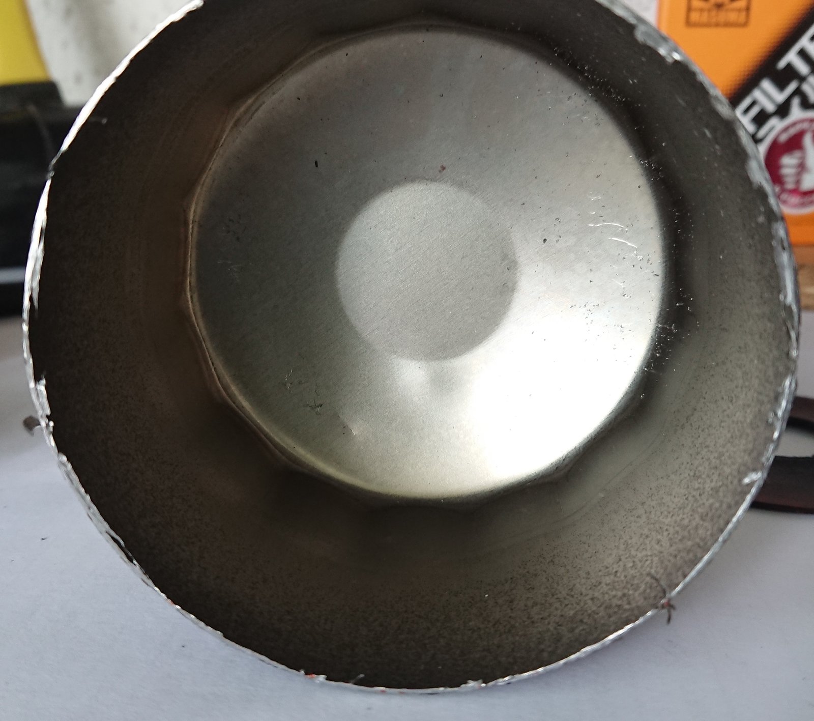

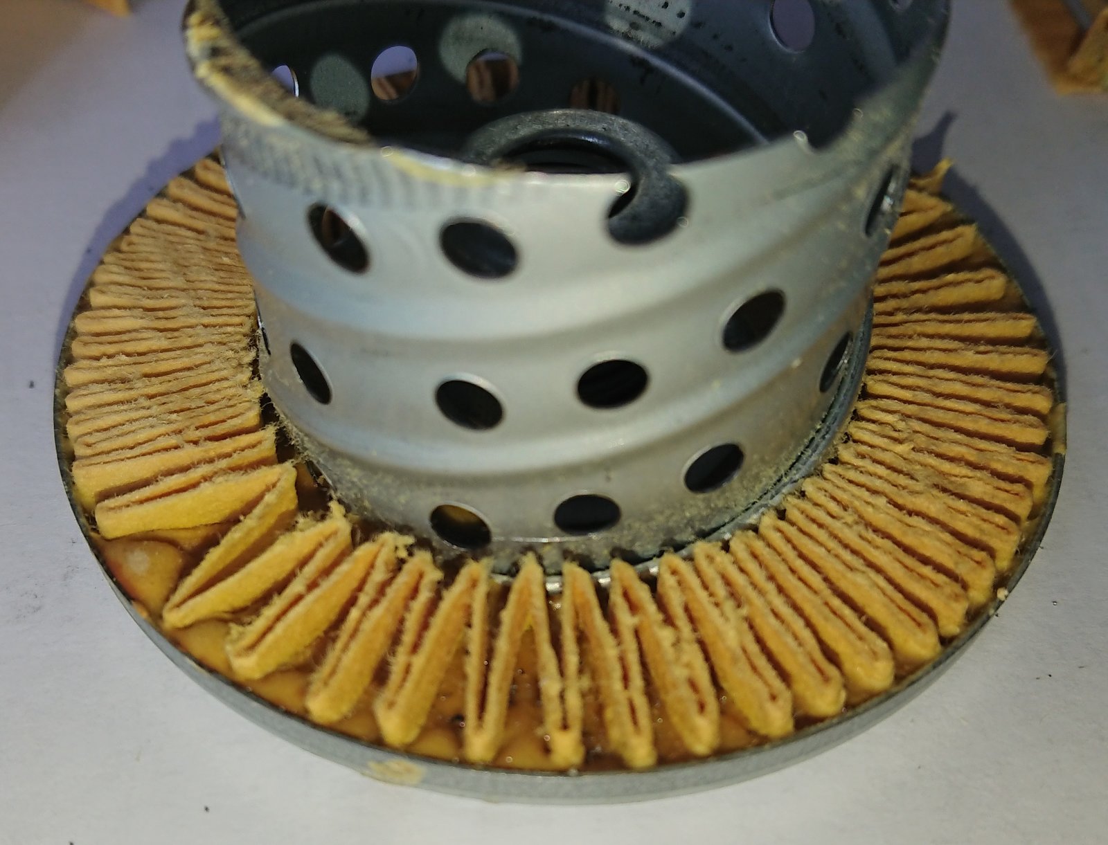

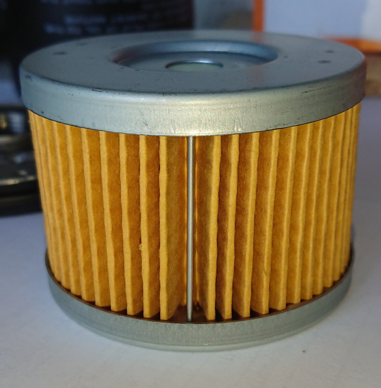

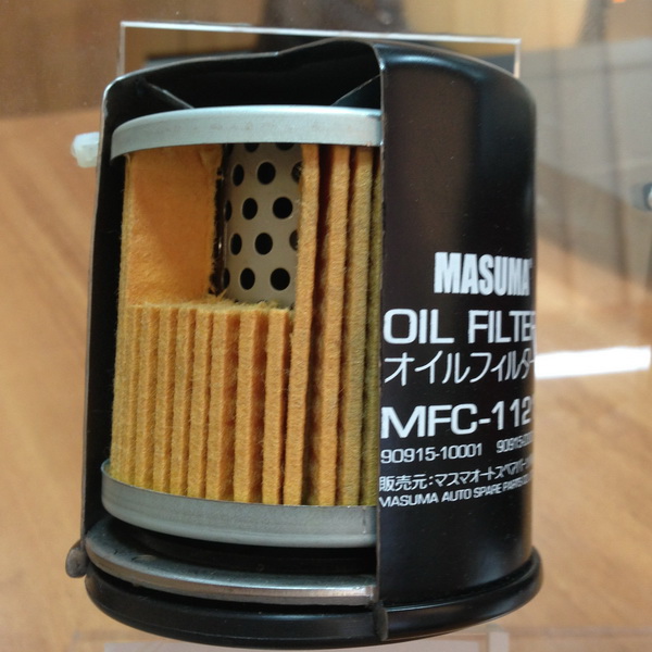

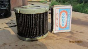

Нагар на фильтрующей катушке говорит о том что на фильтре ездили долго - примерное тоже самое должно было сформироваться на стенках двигателя. так как корпус фильтра это фактически такая же стенка двигателя. Не очень хорошие предпосылки.

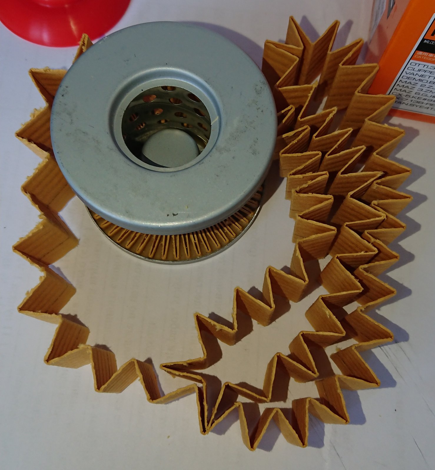

Фильтрующая катушка маленькая но и фильтр сам крохотный - для него норма. Фильтрующий материал толстый - уложен очень часто. Не свойственно для плохих фильтров.

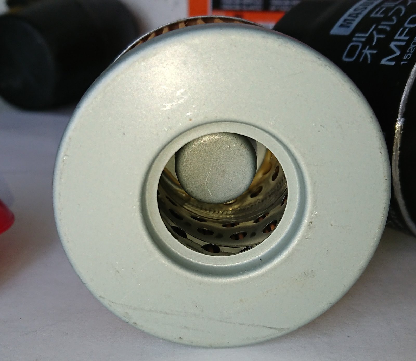

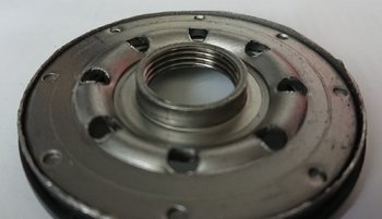

Перепускной одной дыркой, ничего необычного, туговатый на нажатие.

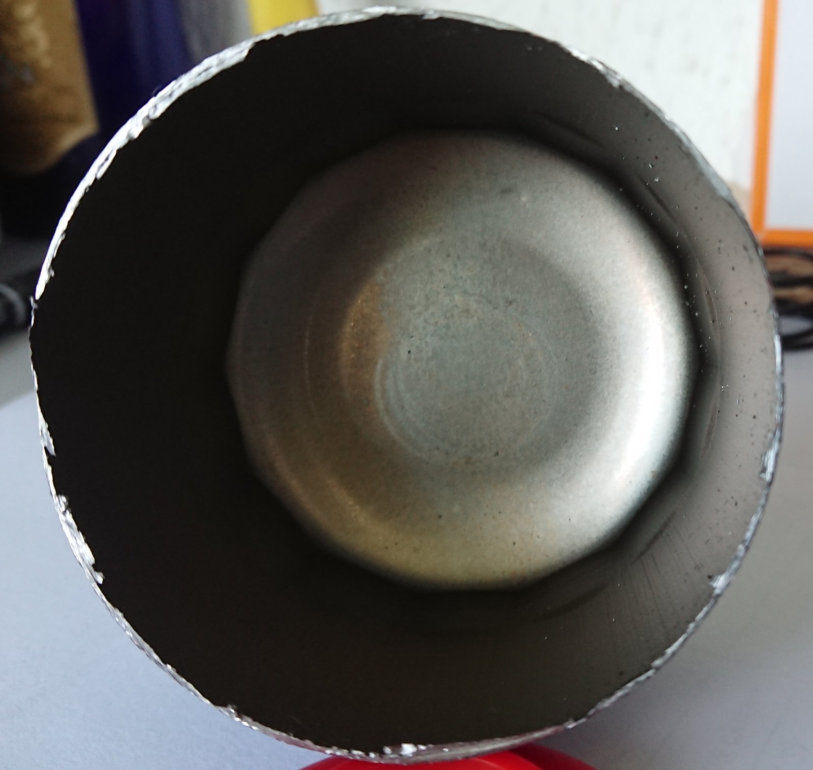

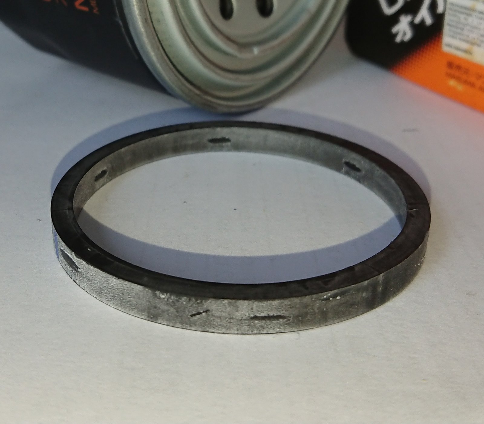

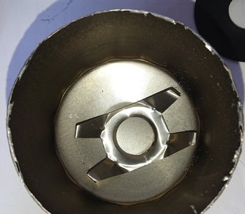

Внутри стакана очень много нагара и взвеси - явно не 5000км на нем прокатились. Фильтра после моих пробегов выглядят намного чище.

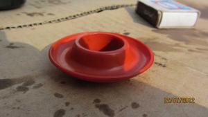

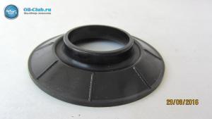

противодренажный клапан очень толстый - первый раз такие вижу. Но материал эластичный - похож на полиуретан... Вообще у меня есть теория что противодренажный клапан должен быть эластичным и тонким и закрываться "от дуновения ветра" при смятии выпрямляться в обратное состояние. Именно такой клапан будет держать масло в вашем фильтре долгое время. Если он будет дубовый или вот такой толстый то это больше клапан для галочки... Но это все теории, мы не можем проверить как он работает на деле - поэтому можем только догадываться. С возвратом в прежнее состояние у клапана Masuma проблем нет, он просто толстый и если вдруг будет установлен с перекосом или будут какие то неровности то он не повторит рельеф, и не перекроет отверстия полностью.

Вывод: Фильтр имеет весь джентльменский набор. Для фильтра который прикрывается японским названием - выполнен очень неплохо. На фильтрующей бумаге не экономили. Звезд с неба хватать не будет - но на машину можно смело ставить. Цена на экзисте 150-170р - много это или мало решать Вам.

veev2 фильтр судя по всему хороший, за исключением давления байпасного клапана. Согласен, что  2.1 бар - явно перебор, предполагаю, что это какой-то косяк с прижимающими пружинками.

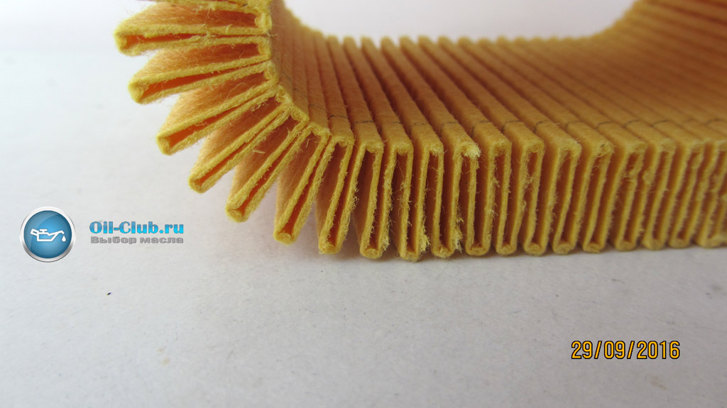

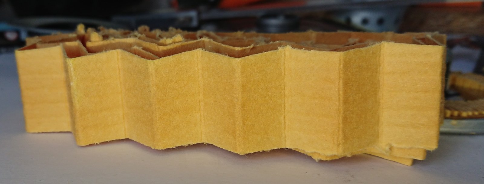

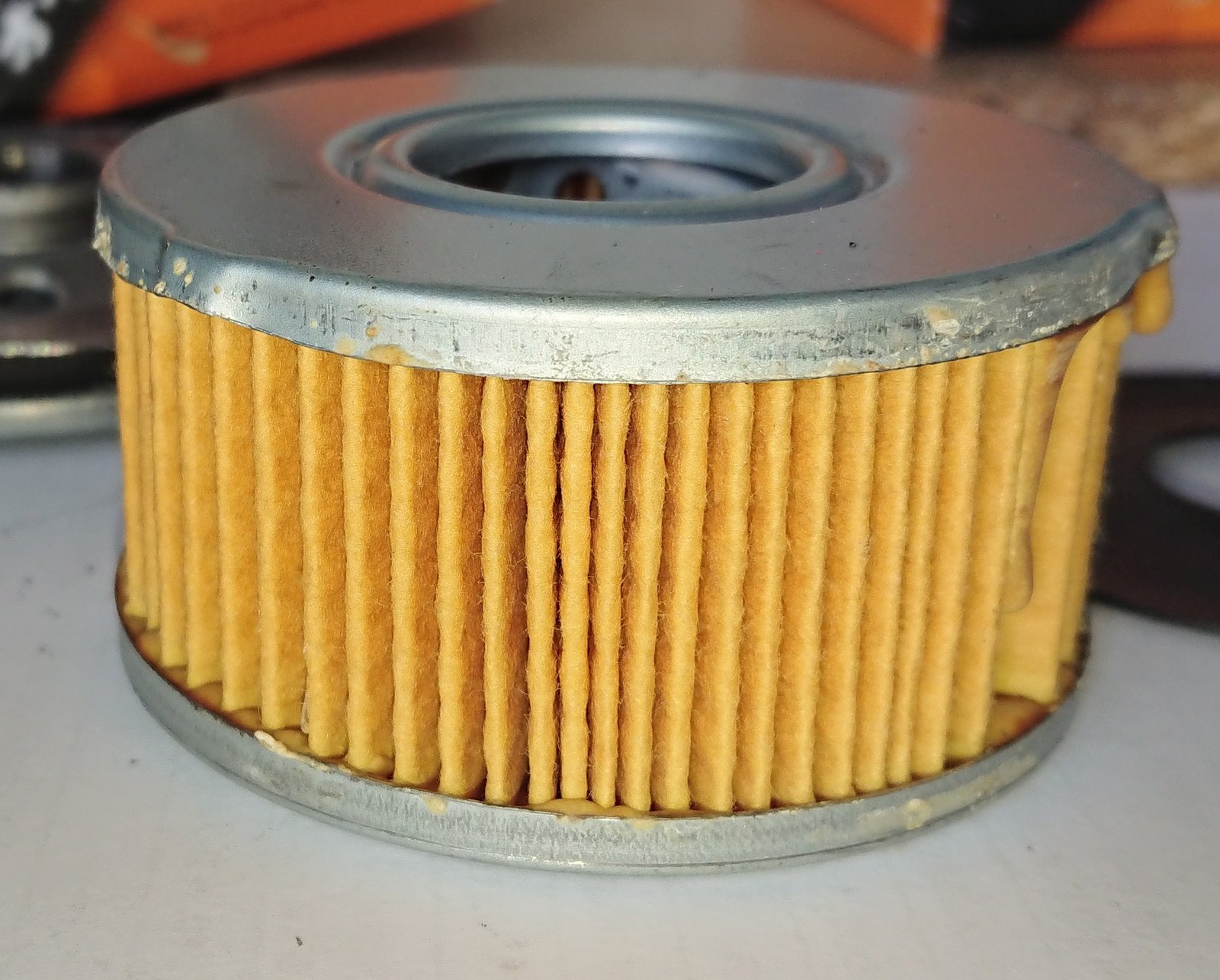

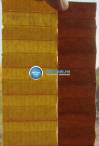

Заметил, что у MFC-1235 у бумаги толщины внешних и внутренних рёбер разные: внешние толще, внутренние тоньше. Инженера при проектировке изделия и наладке производства явно иногда включали мозг - такая форма складки ФМ способствует сохранению в процессе эксплуатации объёма масла, идущего через ФМ, способствует медленному возрастанию гидравлического сопротивления ФМ. Самой бумаги явно можно было упаковать чуть больше безо всяких сложностей. Сэкономили чуток.
Зачем при этом такой высокий перепуск не понятно. Косякнули, таки.

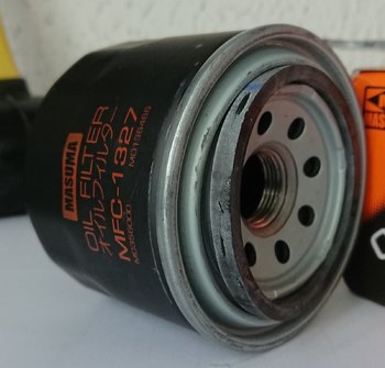

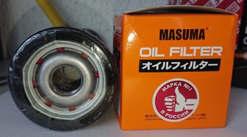

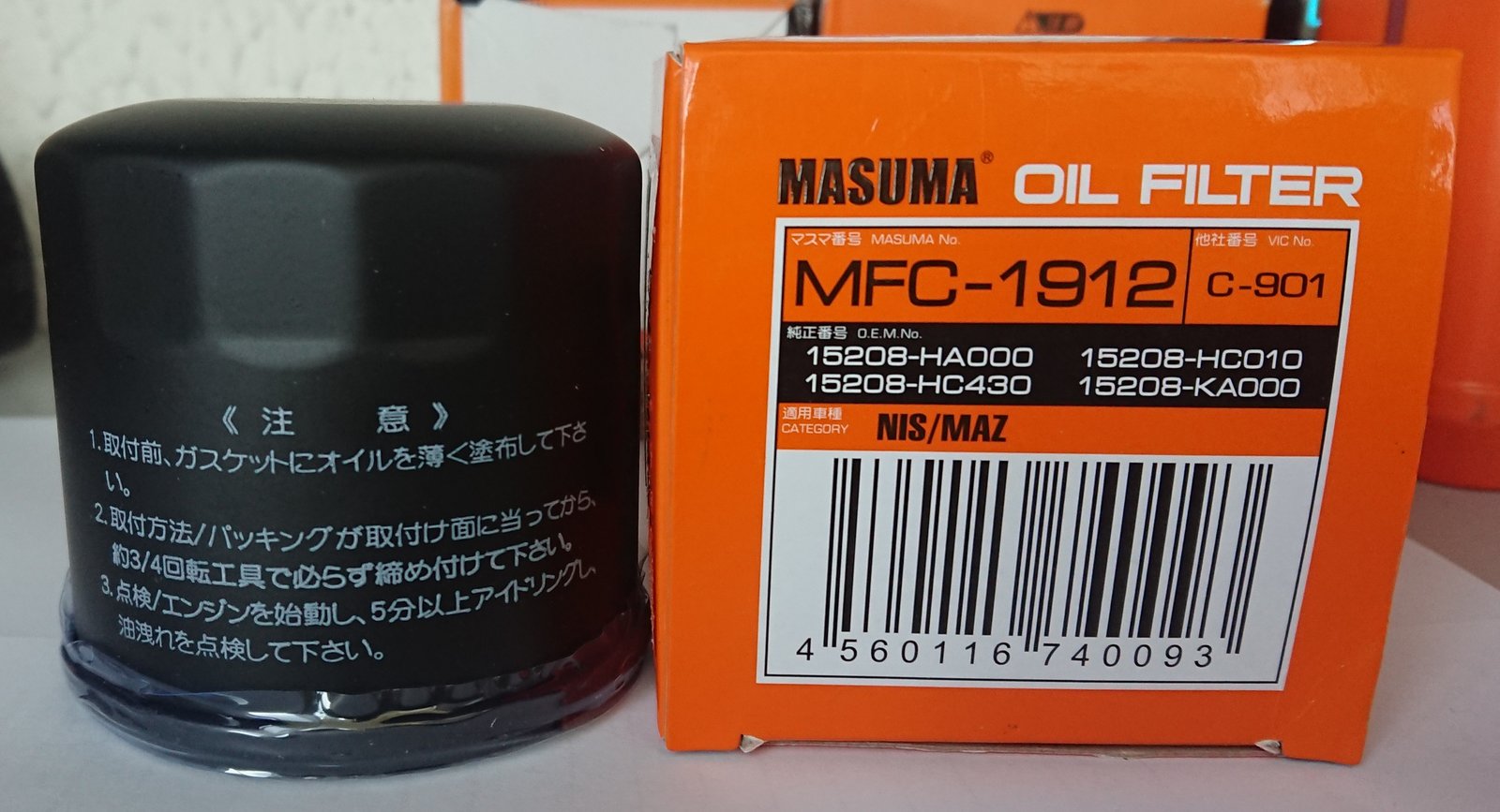

Масляный фильтр MASUMA MFC-1327, куплен в автодоке (минск), поставщик NZBY*4 цена≈3.27$

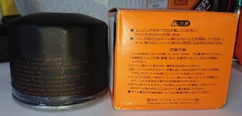

Как указано коробке является аналогом: Mitsubishi md356000, md136466, md322508; vic(что именно vic не написано, но предполагаю, что имели ввиду его) c-316.

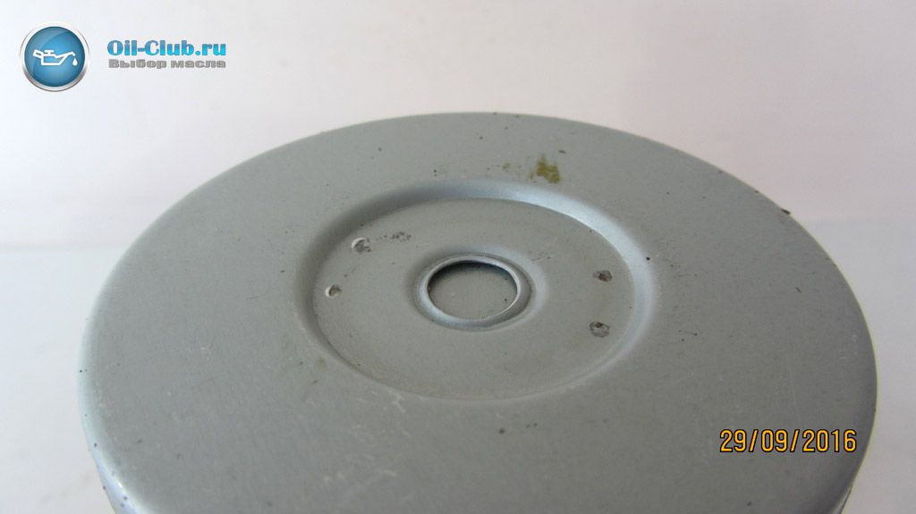

Сделан в поднебесной о чём говорит мелкий текст на наклейки. Сверху на фильтре какой-то артикул или ещё что-то.
Упакован в картонную коробку, матовая, качество печати хорошее.
Качество принта на фильтре среднее.
Фильтр закрыт от попадания пыли/влаги плёнкой.
Габариты фильтра: высота 70 мм, диаметр 81 мм.
Масса фильтра: 274 грамм

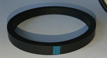

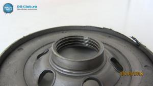

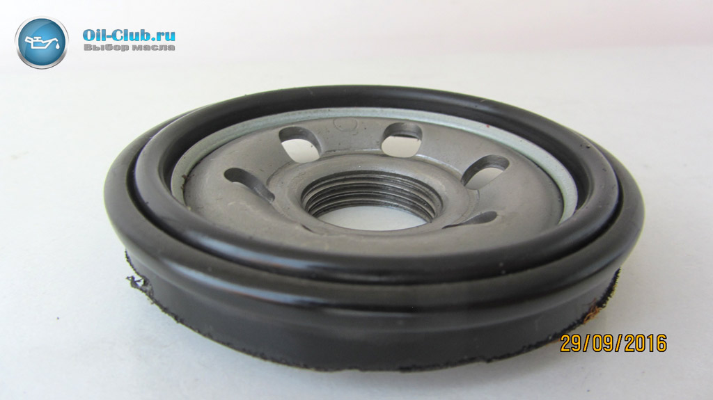

 Уплотнительная резинка квадратного сечения, средней мягкость. Внешний диаметр резинки 62 мм, внутренний 55 мм.

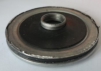

Резьба нарезана нормально, Каждый виток с специальной канавкой, . Размер резьбы: M20×1.5

Внутри фильтра все чисто, ржавчины нет. Толщина металла ≈0.3-0.35мм.

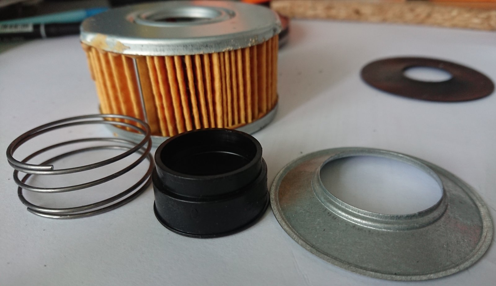

Противодренажный клапан из тонкой резиновой мембраны(в морозилке дубеет) и металлической пластинки на пружине, но эта система никак не держится, при разборке сама развалилась на пластинку, пружину и пластиковую втулку. Думаю, когда все сжато, будет работать, но например при вскрытии Alpha Filter-во с такой же системой, ничего не разваливалось…

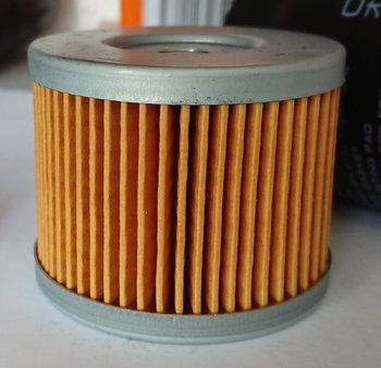

Фильтровальная катушка по своим размерам явно меньше, чем может позволить себе этот фильтр.

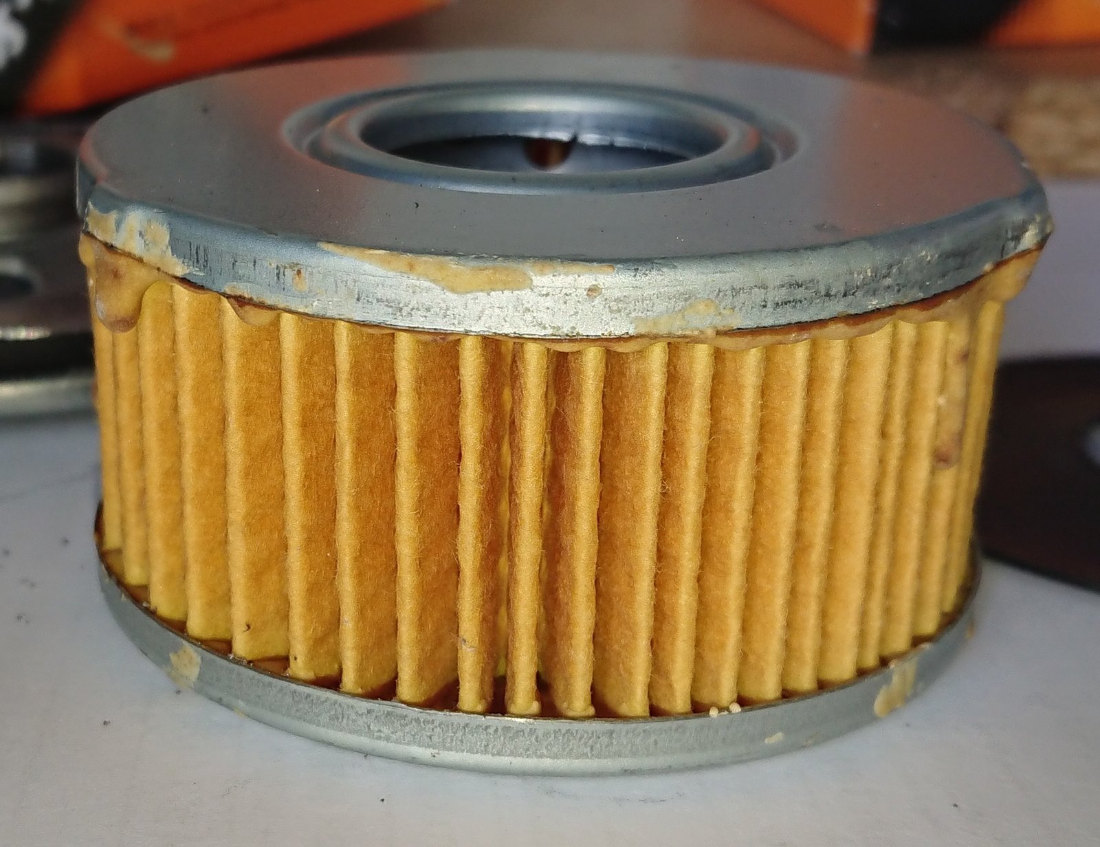

Фильтровальная бумага в катушке уложена кривовато и не равномерно. Склеен неаккуратно, лишний клей висит на фильтровальной бумаге.
Перепускной клапан из какой-то чёрной пластмассы, диаметр ≈12 мм, вес начала открытия ≈570 грамм, давление начала открытия перепускного клапана ≈0.5 бар. У аналогов ≈1 бар.
Высота фильтровальной катушки ≈35.5 мм, диаметр ≈68.7 мм. Склеена неаккуратно, не проклееных мест нет, но лишний клей висит. Втулка, со стороны перепускного клапана, держится относительно слабо, но с учётом идеальной проклейки фильтровальной бумаги это роли не играет.
Фильтровальная бумага плотная, есть точечные просветы их не мало, но без криминала. Длина фильтровальной бумаги ≈150.5 см, полезная ширина ≈30 мм. Толщина бумаги ≈0.5 мм Площадь фильтрующего элемента ≈451.5 см²
Это конечно моё оценочное суждение, но чёт мало, для не самого мелкого фильтра…

 Резьба нарезана нормально. Каждый виток с специальной канавкой. Размер резьбы: M20×1.5

 Уплотнительная резинка квадратного сечения, средней мягкости, диаметр внешний ≈62 мм, внутриний ≈55 мм.

 Фильтровальная катушка склеена неаккуратно, пропусков нет, часть клея висит на фильтровальной бумаге.
 Фильтровальная бумага плотная, толщиной ≈0.5 мм, точечны просветы есть, но не сильно много. Площадь фильтрующего элемента ≈451.5 см²…
