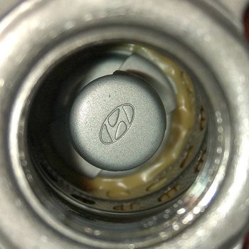

3 минуты назад, Хищник сказал:
а коробочка свежая
у меня тоже и значок хундай у меня синий а у вас чёрный:unknown:
7 минут назад, Дюпелёк сказал:
фото переснял, синий значок хундай (вчера в машине по темноте фотал, качество фоток было похуже)
Изменено пользователем Хищник

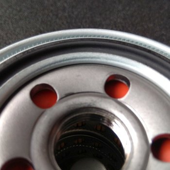

22 часа назад, Buran сказал:
Перфорированная лента, корпус клапана с эмблемой, цвет герметика - это все похоже на оригинал.

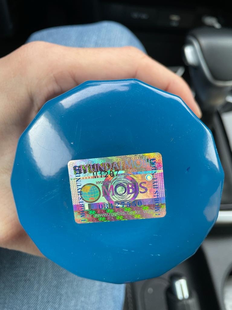

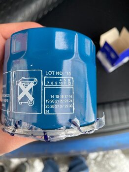

Какой к буям оригинал, прям сразу дата на фильтре сентябрь 2018г. такого в принципе не может быть при такой упаковке, герметик наляпан, клапан по высоте левый, итд...
Евген48 , 2019, но это не принципиально)). Чего только стоит левая выбитая буква W нихрена не манновского написания и мобисовская голограмма в упаковке для оригинальных запчастей, а не Мобиса.

Только что, Andrey_74 сказал:
Принципиально, посмотри на голограмму :D
Честно, не глянул, только на корпус фильтра). Забыл ещё упомянуть шрифт надписей, у Манна он блеклый, почти полупрозрачный, а тут яркий, как на Янгдонге. Короче, одни нестыковки.
Изменено пользователем Andrey_74
1 минуту назад, Andrey_74 сказал:
Привет знакомому, очередная шляпа))
А я ему сразу сказал как заказывать стал что их уже 5 лет не выпускают
Мало того, по эмблеме завода сбоку, это фильтр от Янгдонга, а по букве W снизу, это Манн, причём форма буквы ни разу не манновская))
6 минут назад, Andrey_74 сказал:
Дополнение хотите?
10 минут назад, Sanyi сказал:
Закос типа под складские остатки или неликвиды)).
Конечно)
Так не бывает, столько косяков и сразу)). Центральная втулка без накатки, перепускной клапан из оцинковки, низкий и еле прилеплен, герметика вообще не видно, фильтрующего элемента практически тоже, про защитную плёнку и даты я уже промолчу. И такое люди берут :Cherna-facepalm:.
7 минут назад, Andrey_74 сказал:
Да. И не видят отличие с этим
