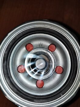

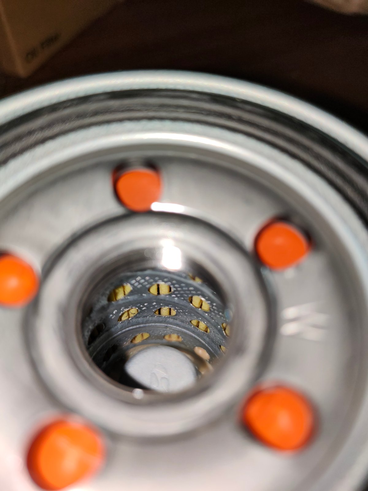

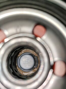

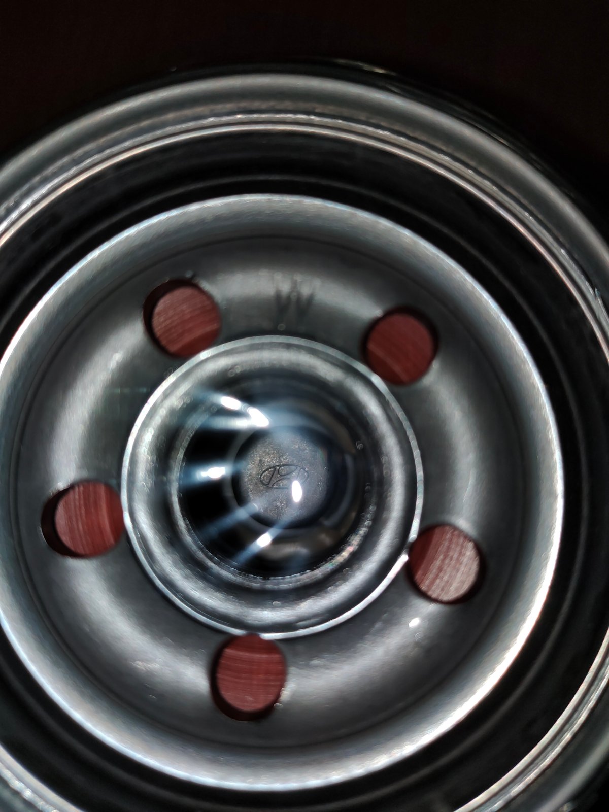

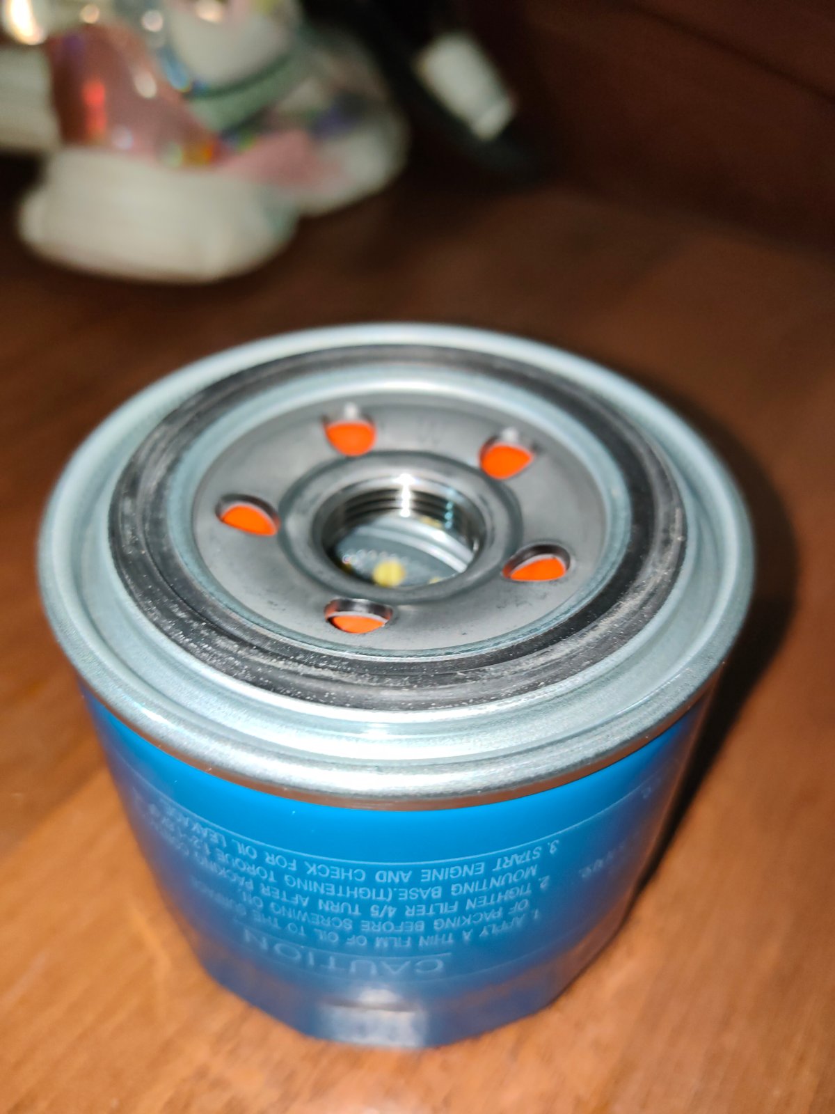

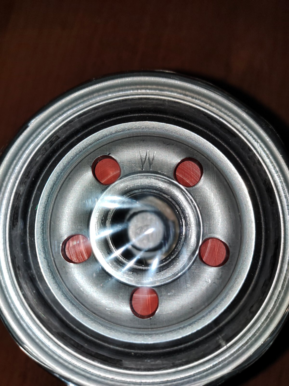

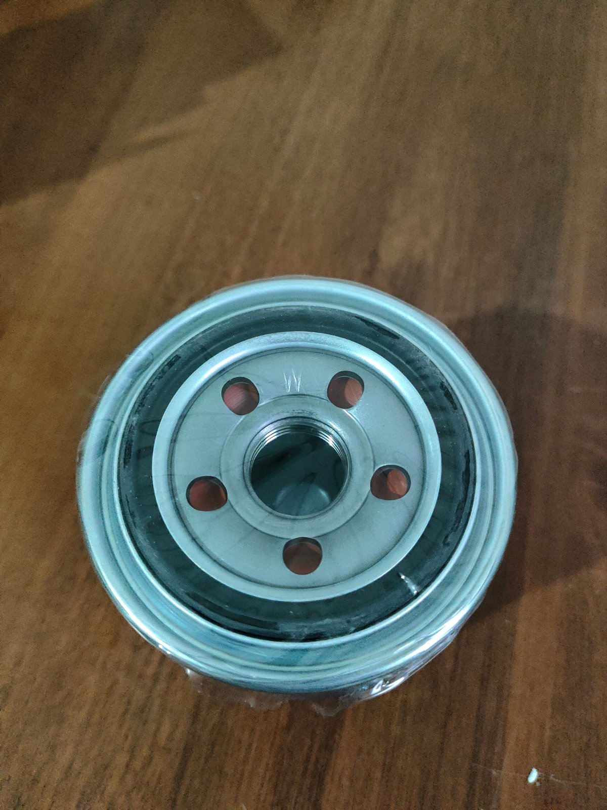

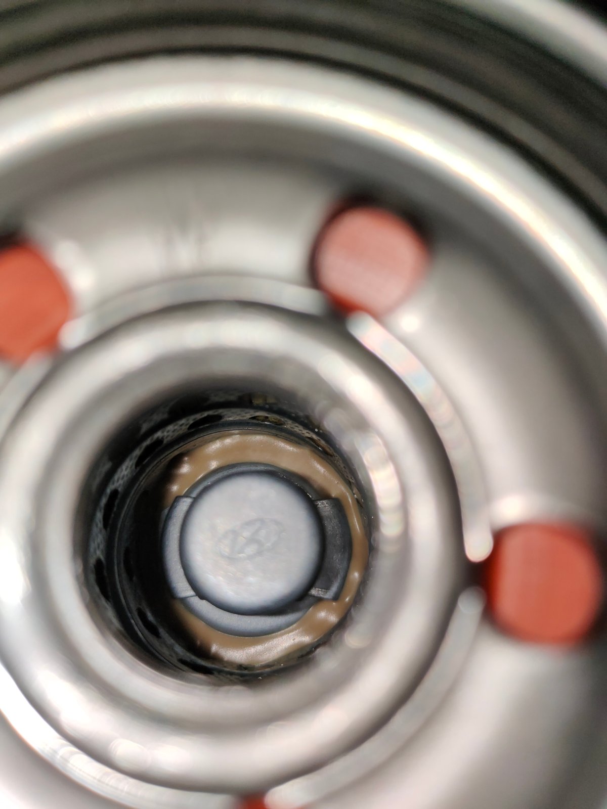

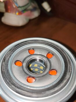

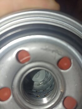

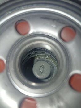

Sanyi , Вы бы фильтр внутри с принудительной подсветкой вспышкой сфотографировали, а то почти ничего не видно, хотя сомнения уже есть, перепускной клапан их зародил).
Изменено пользователем Andrey_74
@Andrey_74по просьбам внутрянка. Ну и пахнет он как говорил @Евген48 дешёвым герметиком вонючим
Изменено пользователем Sanyi
Sanyi , судя по внутрянке, а особенно по низкому перепускному клапану, видимым точкам его крепежа, выбитому уже потом на клапане логотипу, герметику (цвет, количество) видно, что это подделка, довольно похожая, но подделка.

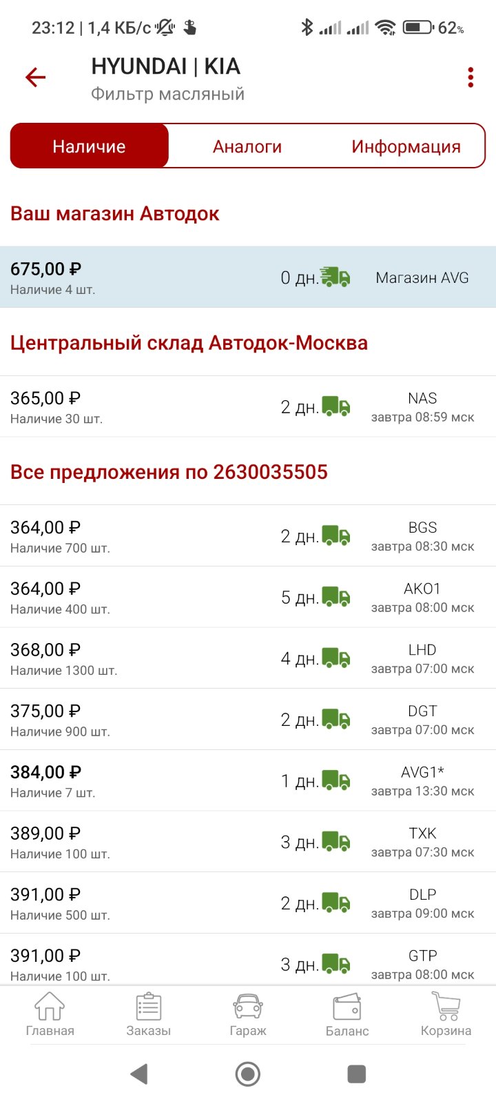

2630035505 в Автодоке при заказе с направления NAS (центральный склад самого Автодока)  цена 365 р.

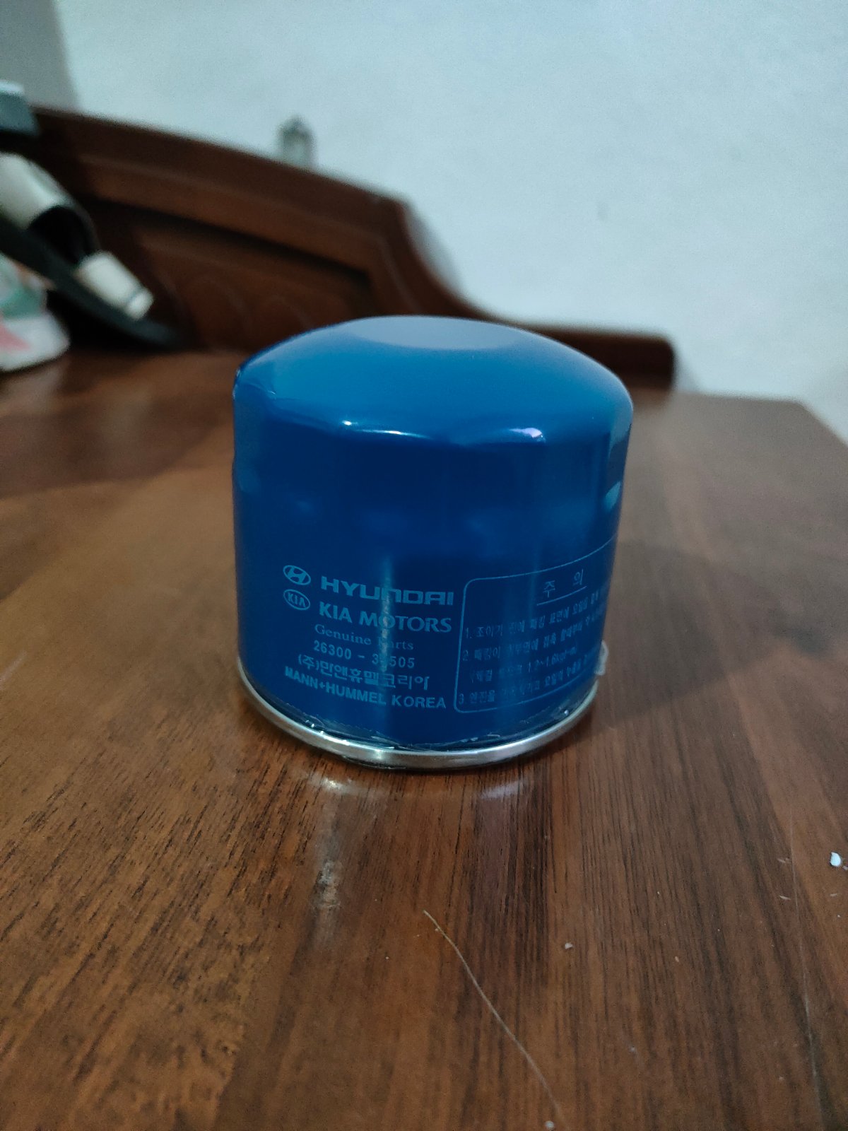

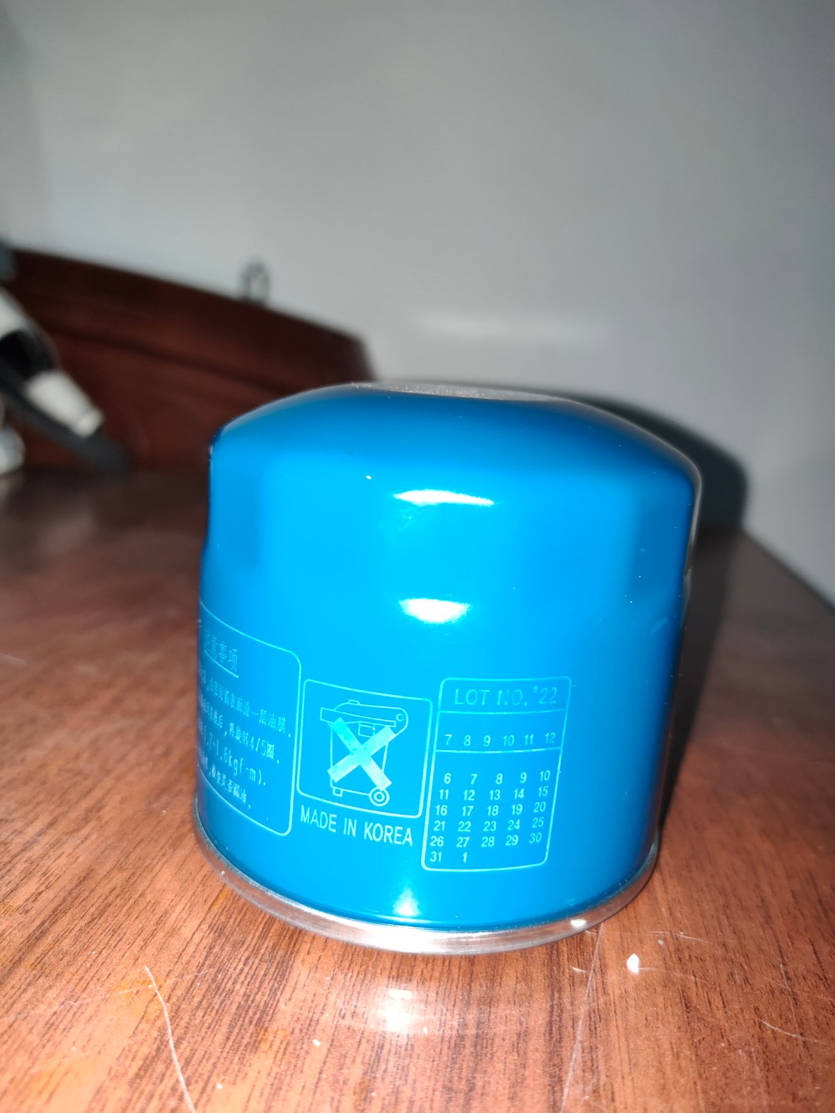

Пожалуйста подскажите подделка или оригинал.
Заказал Ozon.ru продавец Ozon.
Цена 398руб
