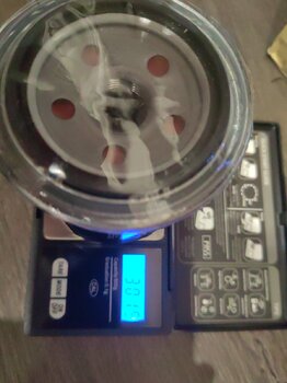

Здравствуйте, парни разбирающиеся в фильтрах, подскажите как проверить на оригинальность, брал на озоне за 600 рублей. Вес 301 грамм фильтра. Размер 87 на 80 мм. Спасибо все3кто откликнется

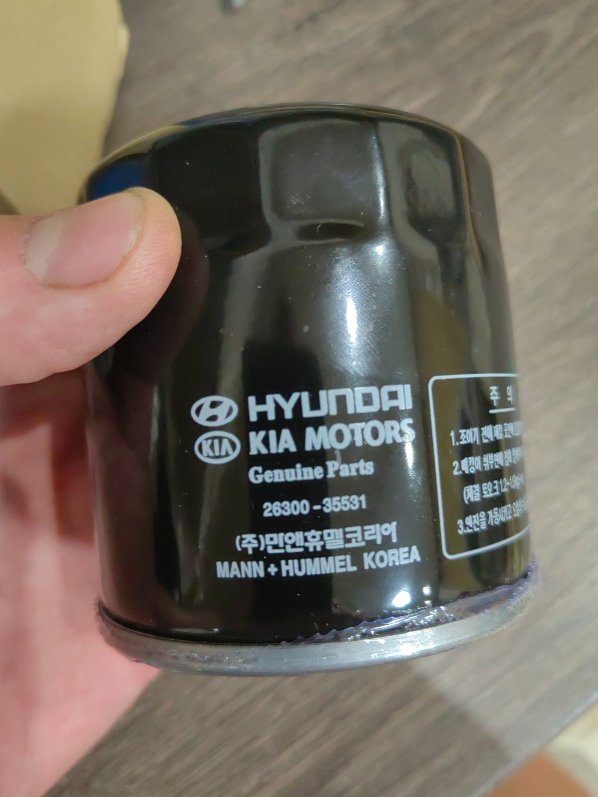

Andrey1978 коробочку покажите, где место открытия с двух сторон, по последнему фото очень похоже на левак.
Продавца на озоне спросил вес фильтра какой он ответил 380 грамм, взвесил его он 301. Брал на сантафе 3

Сделал фото, буква H в середине фильтра есть, да сделан вроде качественно.
Andrey1978 я конечно могу ошибаться, но я бы это не ставил, это вероятно подделка. Скинь сюда ссылку на озон, на этот фильтр.

как исчезало по 5 грамм каждый год с оригинала 2630035505(Yangdong) по сравнению с оригой Mann.теперь понятно что с весом фильтра такие танцы.

Ну т.е., ты посмотрел отзывы с фото, на ктр явно поддельная упаковка, и решил что "прокатит"?!) Не прокатило)

Вот 22г, 320гр, орига от янгдонга, вес +- от партии зависит, может где по технологии массу металла занижают для экономии, ещё+- погрешность весов. А вот эти заговоры про снижение веса от года, по мне, так хербола, ну и поддельные фильтры больше 290гр мне не встречались.
