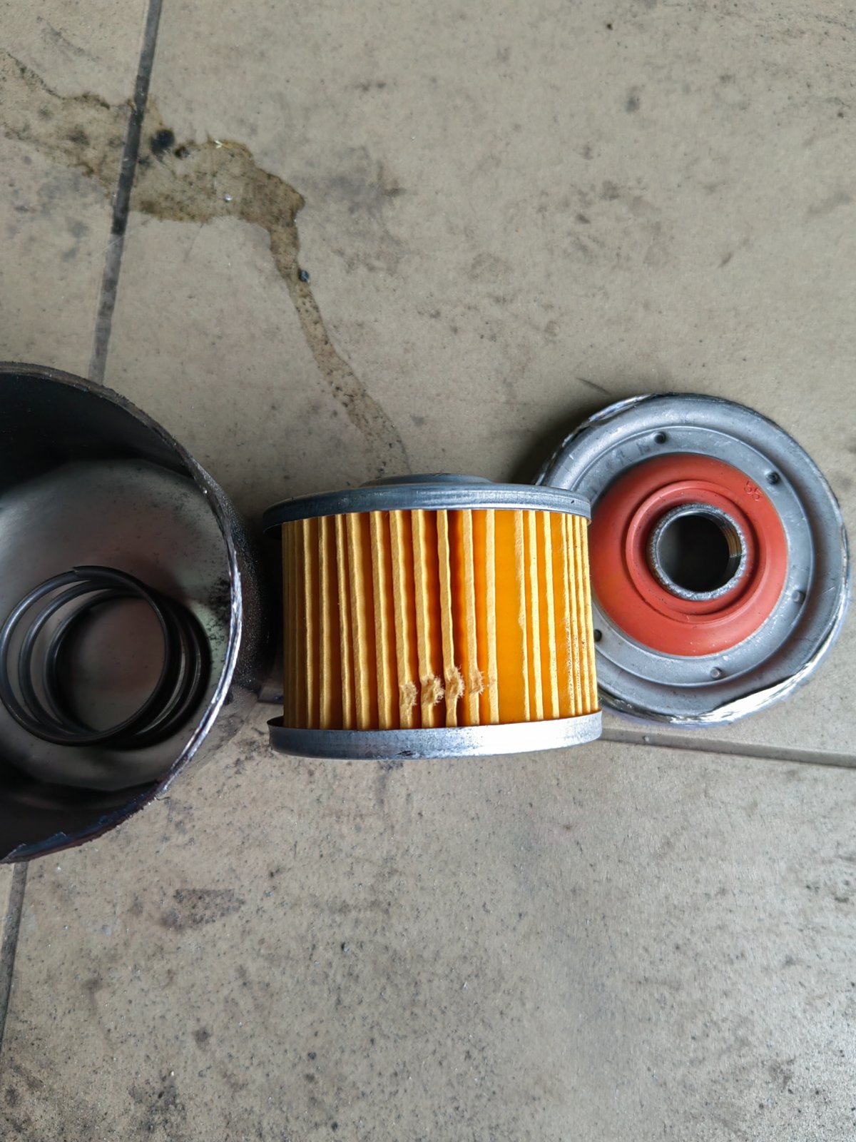

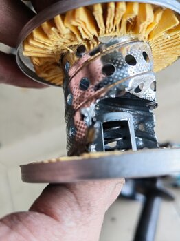

Распилил, особо не понимаю ничего, 54 гармошка бумаги, а в остальном, совет нужен, зря или правильно что распилил
На оригинал это как-то не тянет, хотя видно по вашим фото очень мало. Пружина, поджимающая катушку, обычная, а не пластинчатая, укладка редкая, торец резьбы очень грубый, перепускной клапан низкий, всё это признаки подделки.
Andrey1978 ну кстати ещё норм, на промывку пойдёт. Конечно это левак, видно по потрохам и сборке. На катушке какая нибудь дата есть (на металле)?
Спасибо конечно, мотор уберегли, после капремонта прошел мотор, жалко угробить плёнкой. Лучше уж следующий раз переплатить. Пол года на этом сайте, уже маленько в масла начал понимать, где паль где качество, вот уже и фильтры в копилку. Спасибо Огромное!!!
