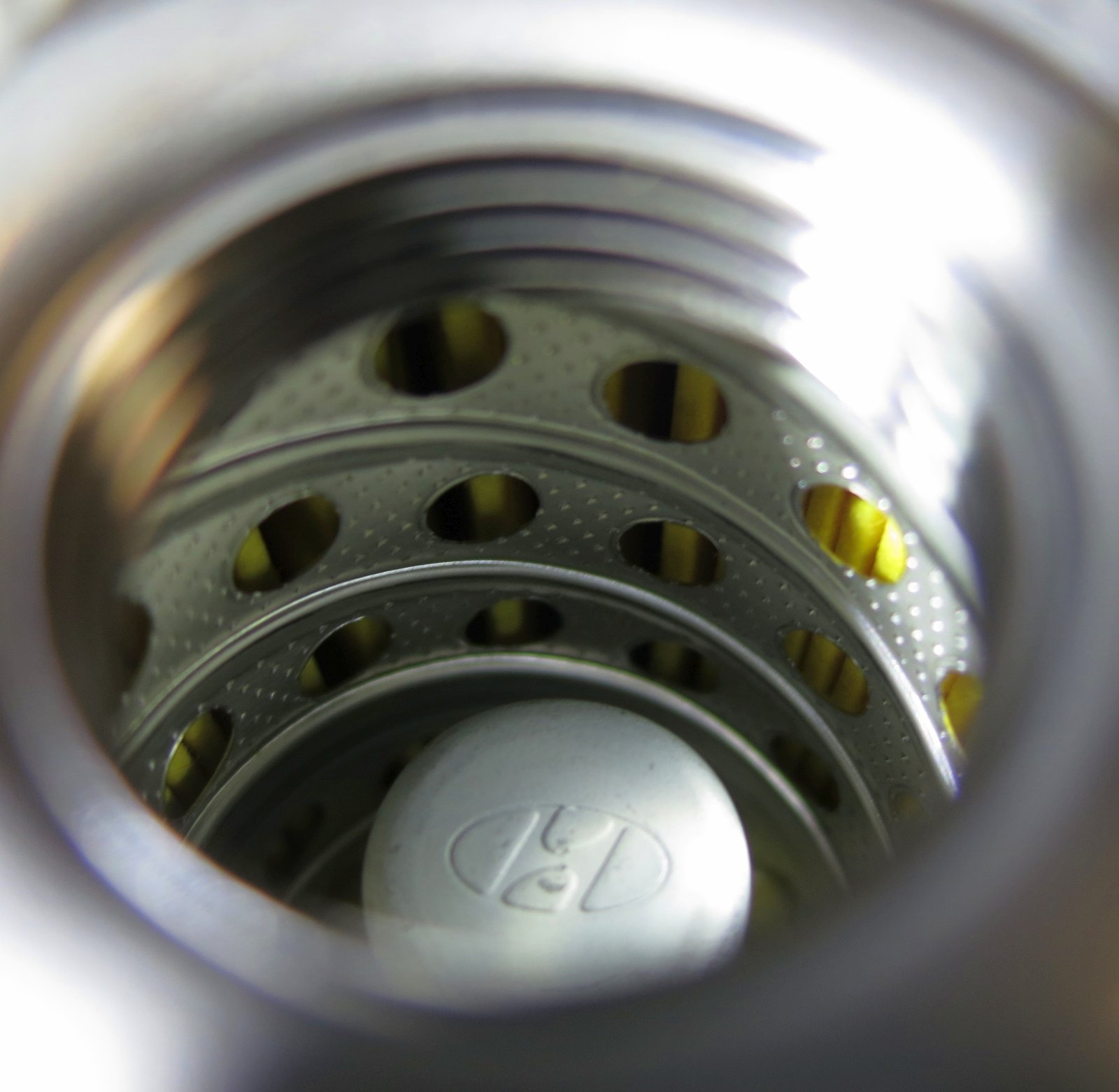

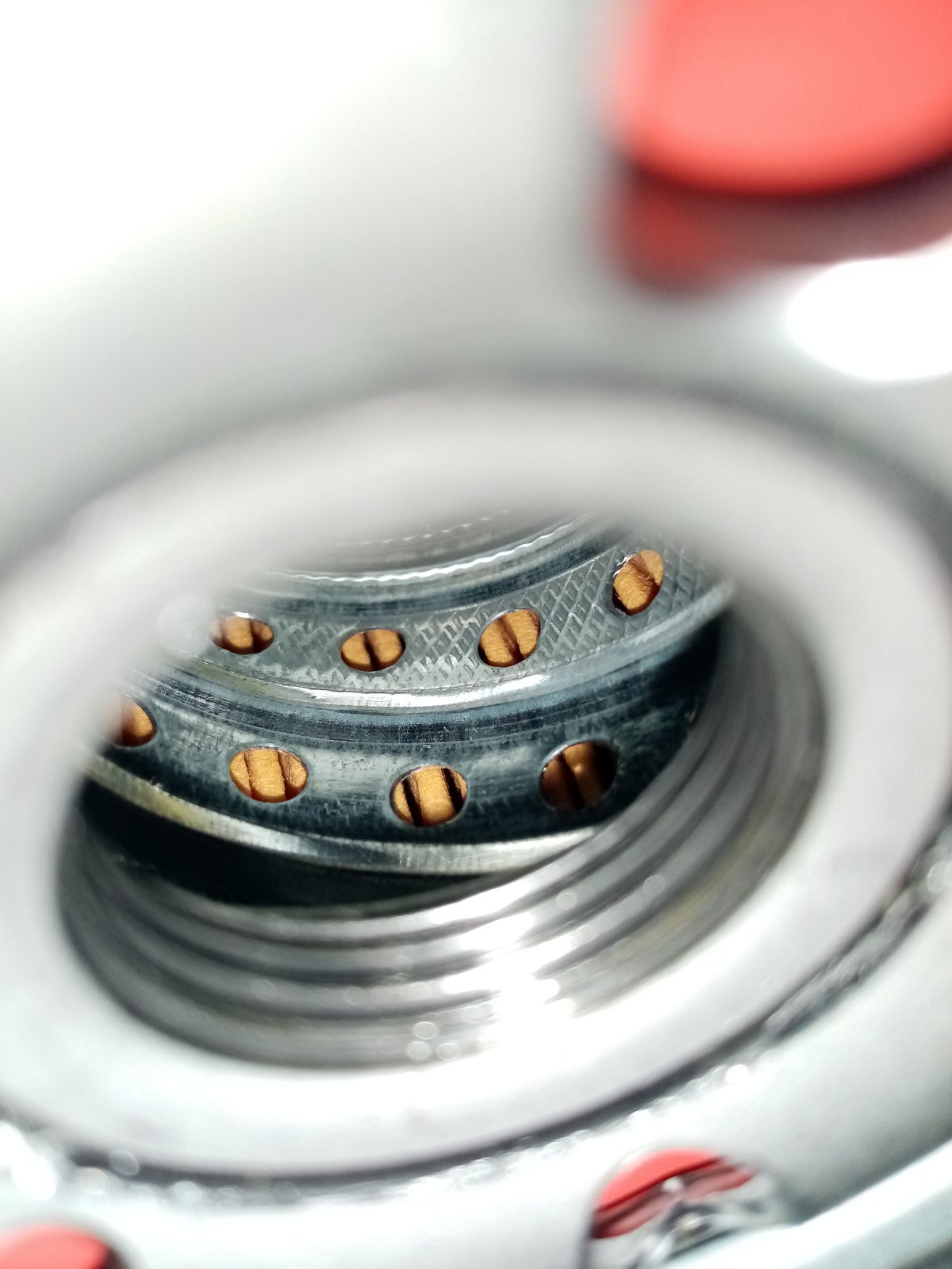

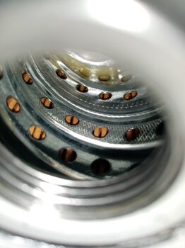

Вот такой интересный фильтр 26300-35505 приобрёл у одного украинского поставщика по Корее.
Смутило следующее:
1. Отсутствие защитной плёнки на самом фильтре (коробку сам вскрывал непосредственно перед фотографированием, плёнки не было).
2. Отсутствие значка Hyundai на клапане (клапан подпружинен, не бутафория).
3. Отсутствие какой либо маркировки на резиновых уплотнителях.

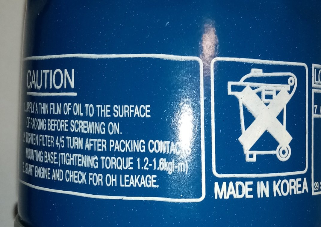

4. Кривизна маркировки на самом фильтре (Последнее фото. Как будто надписи дрожащей рукой накатывали).
5. Перфорация на ленте - очень своеобразная.
В интернете, в основном, гуляет инфа по данному артиклю - по производителю "MANN+HUMMEL".
А вот, по "YoungDong" в упаковке Genuine Parts (как у меня на фото) - инфы очень мало. И непонятно - как сам оригинал должен выглядеть.
Что скажете? Ваши мысли.
Изменено пользователем cahul
Фильтр очень похож на подделку. Все встречавшиеся до этого янгдонговские фильтры отличались от этого по многим признакам.
7 часов назад, cahul сказал:
Подделка. Уже столько раз про них показано и сказано, что сразу невооружённым взглядом ясно по перфорации, отверстия втулки и оттенок металла отличаются от оригинала. Явная подделка.

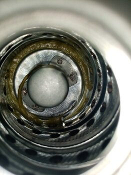

Ну что сказать, нормальный левачелло, на 5 минутную промывку возможно сойдёт, но учитывая, что внутри есть "сопли" от герметика, я бы его просто распилил:D

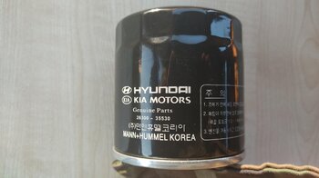

Нормально, 26300-35530 ВСЕГДА были чёрные).

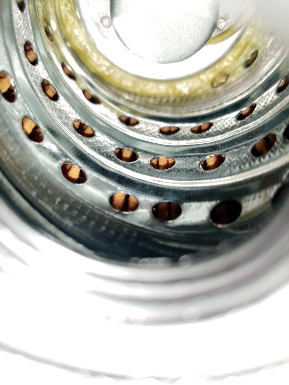

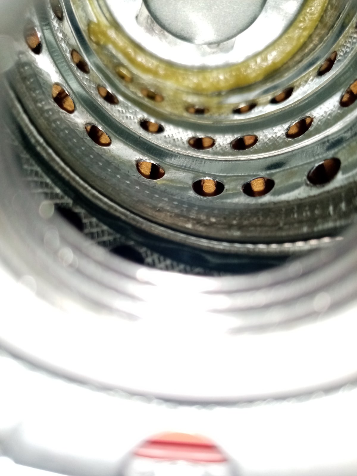

Купил на Озоне 26300-35505 - YoungDong в современной упаковке из переработанного картона. И вроде всё красиво - выштамповка, перфорация, герметик, похожий на воск, шрифты, вращающаяся земля на голограмме, укладка плотная и ровная. Но есть три сомнительных момента - во-первых, уже должна же быть наклейка с защитным скретч-кодом? Во-вторых, вес - 315 грамм. И  в-третьих - укладка в основном ровная и плотная, но видимо, в районе стыка в укладке здоровые щели миллиметров по пять.
Что это, левак, PRODUCT LINE 2 или просто обычное для YoungDong "качество"? В Манновских фильтрах такого не встречал.
2 часа назад, avi32 сказал:
Это норма. ©
Ты слишком мнителен. Подделку не вижу. У 811/80 и не такое бывает, резьба с загогулиной и укладка тоже неравномерная встречается.
Тоже так подумалось. Катушки с фильтрующим материалом не бесконечные и если 30см до нормы не хватило - никто не будет выкидывать 200см, просто состыкуют с такими вот дырами и вес уменьшится. Но вот почему наклейки со скретч-кодом нет? Фильтр вроде февраля 2021г. Может систему контроля позже ввели?
Изменено пользователем avi32
51 минуту назад, avi32 сказал:
Хз, может он не на все рынки наносится, может только для оффициал поставок. Если по признакам орига, то за отсутвие стречкода не вижу повода переживать. Глянь тут фотки тоже вроде бы без ск.
