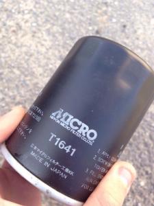

"Фильтр Micro T1641, машина марк на 1jz tt, чет валы постукивать начали"
https://vk.com/wall-70643779_20744
Смотрите как клапан аккуратно разорвало хах... прям как острым ножом разрезали  :DD
под высоким давление могло ровно порвать, как шарик надувной, при его разрыве 1-2 кусочка с аккуратными ровными краями.
 фильтр Micro T1641, "масло 5в40 шелл проехало 6-7 тыщ" надо это в соответствующую тему перетащить наверно.

Так это вылез противодренажный клапан? Как такое возможно? Он же на входе расположен, как он в выходе оказался?
Расскажу вам свою версию почему такое возможно, все ИМХО конечно:
На форуме по-моему еще не вскрывали фильтра с такой привалочной плоскостью, все вскрытые фильтра имеют внутреннюю резьбу (те наоборот от этого) и как раз на ту резьбу одет и держится на  ней обратный клапан.
В данном случае резьба наизнанку и обратный клапан просто прижат между фильтрующей катушкой и привалочной плоскостью, возможно все же есть какой нибудь незначительный буртик на который одет обратный клапан, но он очень мал.
Надо кого то попросить распилить МФ с подобной привалочной плоскостью и проверить мою теорию.
@Kos-86 может быть ваши и препарируют тот образец.
@ModeratorSigma, не думаю, что они захотят этим заниматься, парни работают на себя и дел у них хватает.
@ModeratorSigma, любопытная версия, в  T1639 http://www.oil-club.ru/forum/topic/4966-micro-maslyanye-filtry/?p=655183 два типа со стандартным расположением крышки и развернутым, брак ?
@Drive, в теме же написано что в гугле все фотки данного фильтра  имеют именно такую привалочную плоскость, ИМХО не брак, просто потом поменяли конструкцию.
