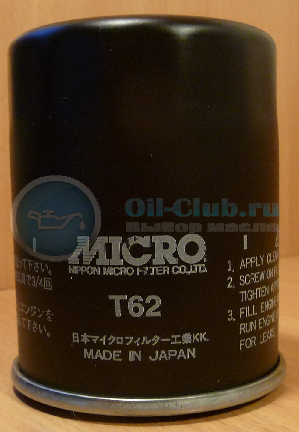

Кто может знает, почему одни фильтры идут с двумя цифрами, а у других 4?
У которых 4, что означают эти цифры, например T1636, T7316, T8212?
понятно, что с размерностью связано, но конструктивно, за исключением диаметра резьбы и его глубины, есть разница?

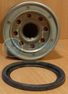

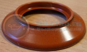

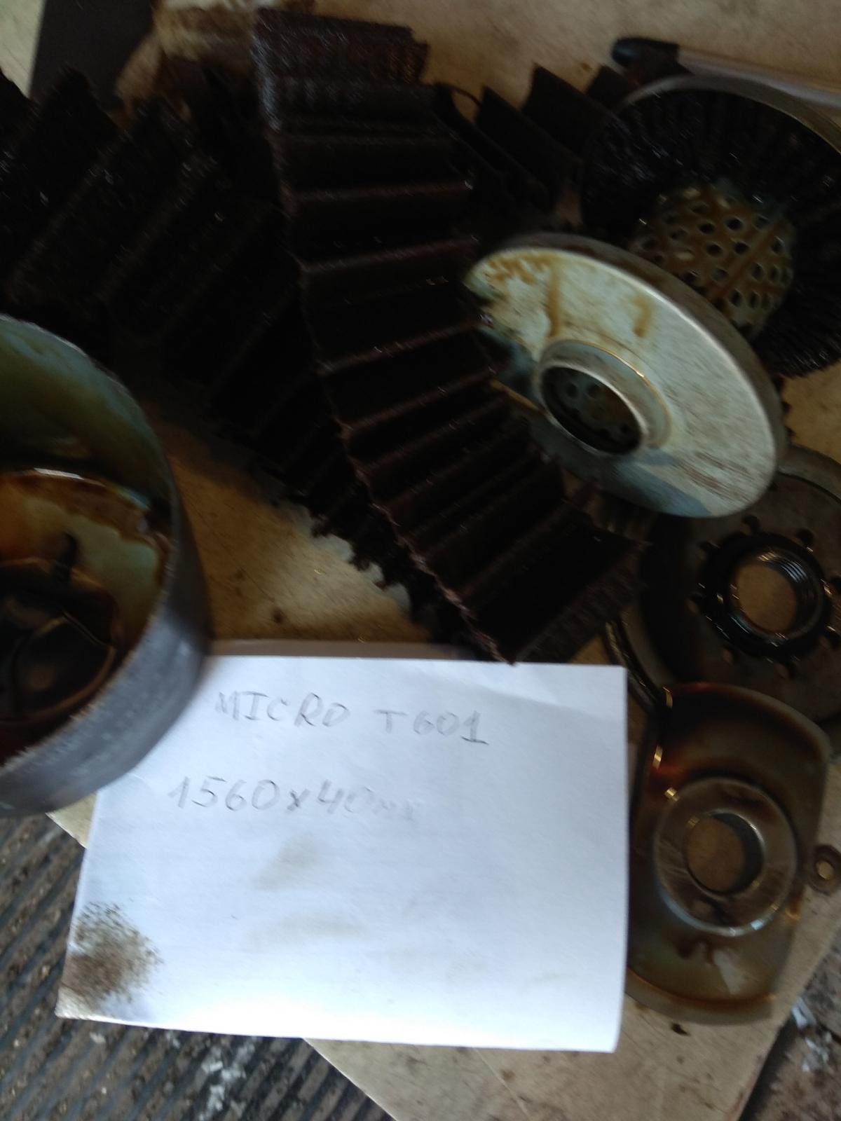

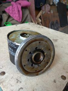

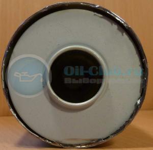

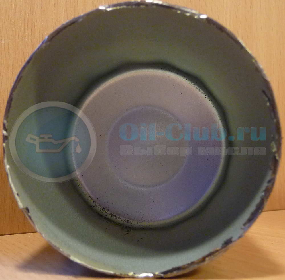

Пилил Micro T601, странный противодренажный клапан совсем тонкое колечко, не перекравающее входные отверстия маслотока . Правда на субаренду это вообще не важно,, т.к. фильтр стоит внизу мотора дырками вверх . Не подделка ли ? материал показалось тонковат, да спокойно рвётся руками. Площадь фильтрации получилась 156*4=624 см кв.
Изменено пользователем Bmax
Погугли картинки по 601 похоже на всех видны дырки с металлом под ними, получается что конструктив t601 не предусматривает перекрытия обратного клапана. Видно сделан фильтр для установки как стакан - дырками вверх
